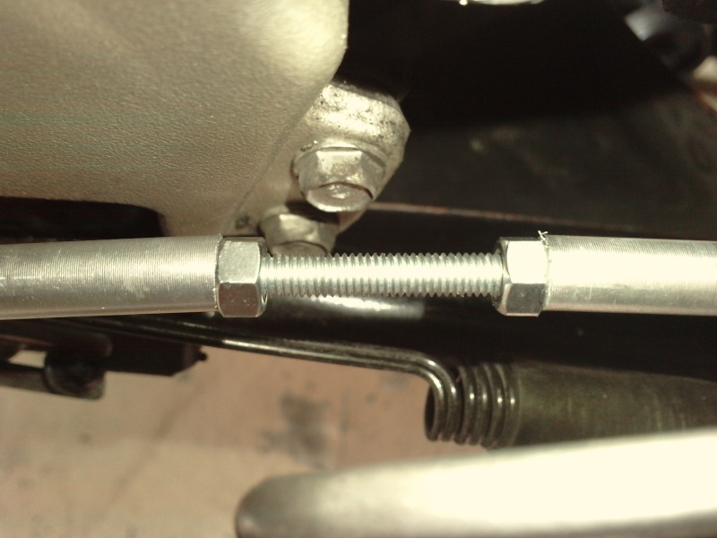

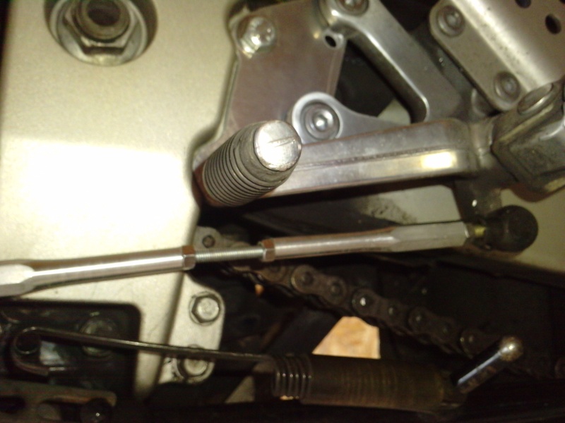

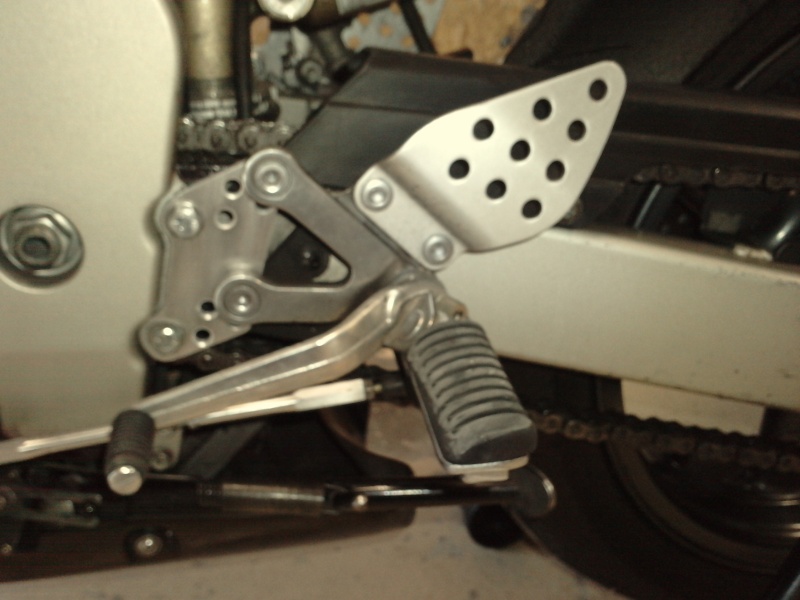

Face au prix des commandes reculées et à mon raz le bol d'usiner mes repose-pieds, j'ai attraper ce soir un bout d'alu, ma scie, mes limes, ma perceuse...  et voilà le résultat ci-dessous :^^:
Les deux pièces droite et gauche identiques une fois finies :
Rallongement de la biellette de passage de rapport : Deux perçages + taraudage (4.2 puis M5), un bout de tige filetée et hop (la biellette doit être rallongée de 35 mm)
Le résultat final :
Le tout est réglable de 15 et 30 mm en longitudinale et vertical !!!
