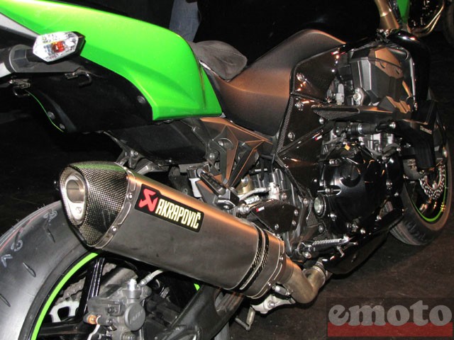

Faut chercher un truc plus ingénieux...  tu voudrai mettre une photo de ton pot monté pour voire la fixation?

Vous pouvez trouver des images sur le net du pot monté :
http://www.emoto.com/img/news/201009/6646/kawasaki-z750r-pot-akrapovic.jpg

La vis qui tiens le pot est de quel coté? (coté bras ou coté route)
dans mon idee a la base, c'etait il echange de pot avec moi, et c'est le devil qu'il soude sur sa ligne d'echappement, le devil a un coude, il se manchonne sur la ligne. la cartouche ne se demonte qu'en percant les rivet
si y'a pas moyen de passer une clé (une clé torx je parle, une clé coudé quoi) entre le manchon et le bras oscillant (je demande, je sais pas comment c'est fouti), pourquoi ne pas inserer, ligne déposer une vis torx avec un taraudage, et de coller au frein filet rouge ?
