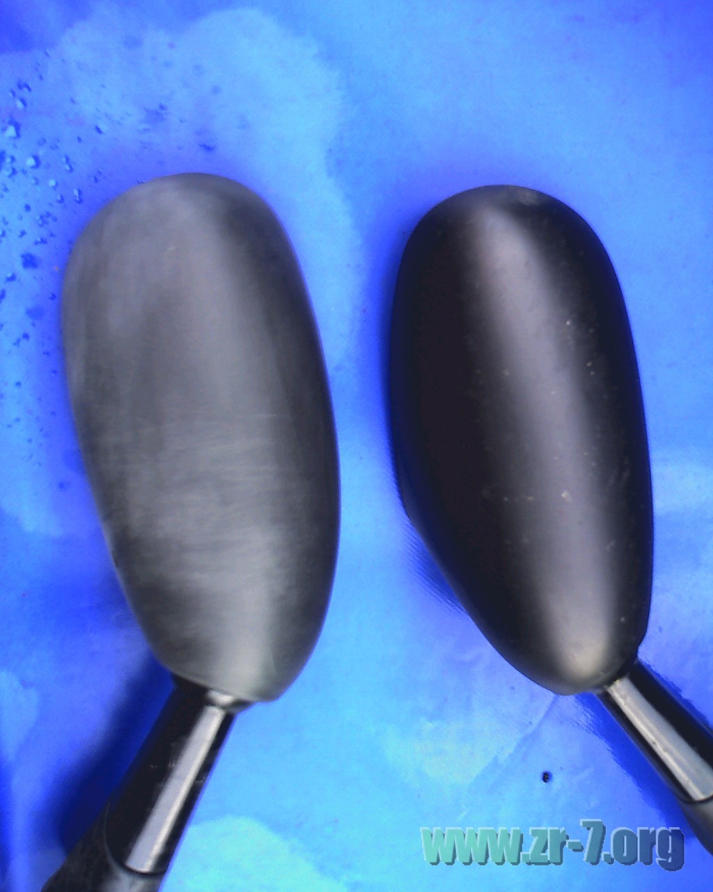

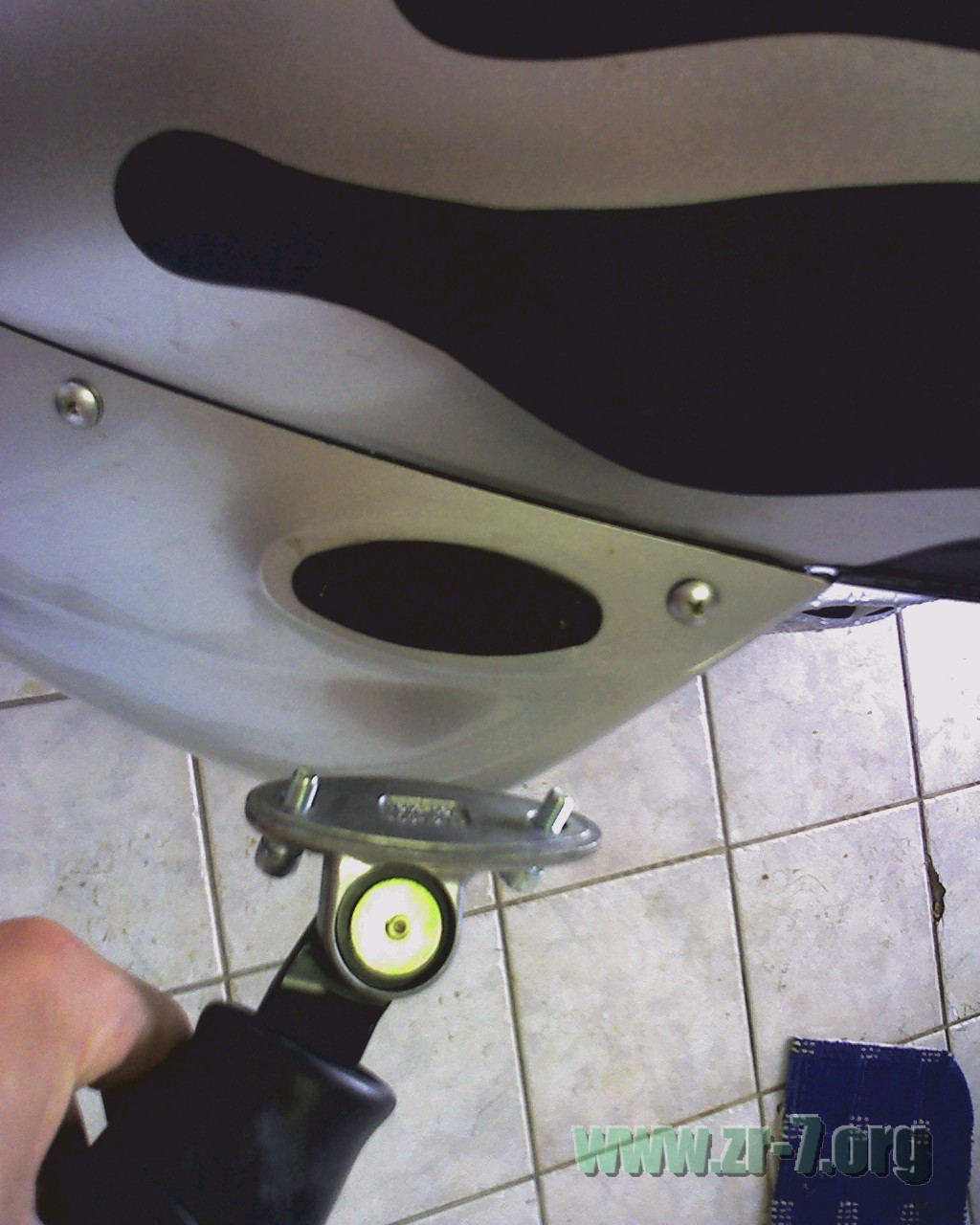

Alors j'ai decidé de repeindre mes retros, et je vais mettre les photos qui montrent les differentes etapes!
-Moto avant modif
-Ouverture des soufflet en plastique
-Devissage des fixation (clé alaine de 5mm)
-Ponsage de la coque au 600 ou 800 a l'eau afin d'eliminer qq rayures et d'avoir un rendu lisse!

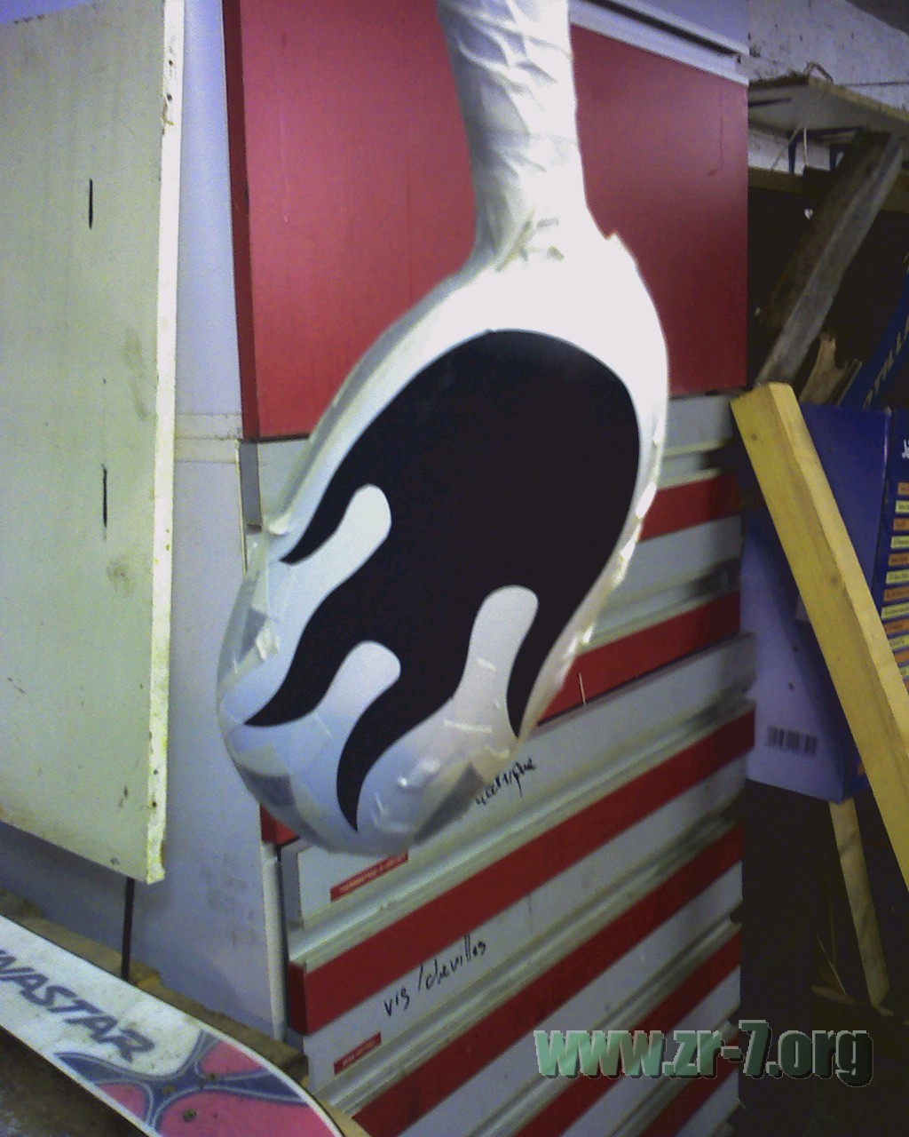

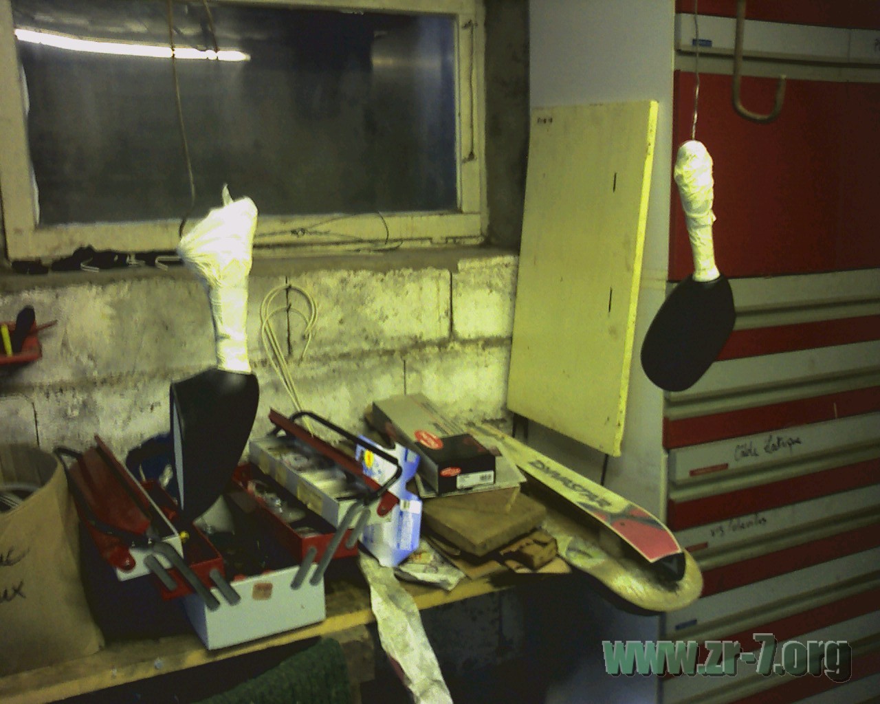

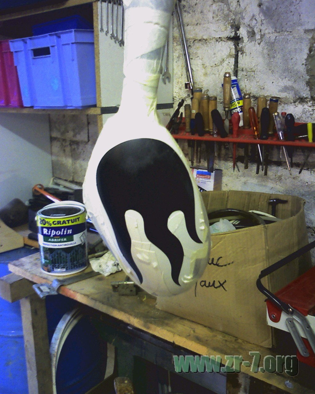

Voila la suite!
-skotchage des parties a ne pas peindre!
-Aprés la 1ere couche d'accrocheur plastique (voile leger!)
en tout cas c'est long a secher... ;)
Mickyky
 <D ben oui!!! lol, nan c'est sec et au moment ou je vous parle c'est le verni qui est en trin de secher! dailleur je vais transferer les foto sur l'ordi et dans qq min vous pourrez profitez de la suite des travaux!

-croquis au crayon de papier
-cache pour peindre avec du scotch d'eletricien plus scotch papier (retros G et D)

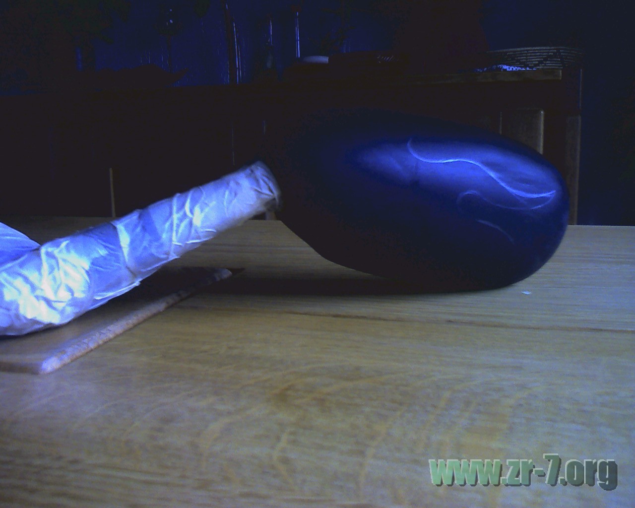

-Aprés la 1ere couche de peinture
Mickyky
#5

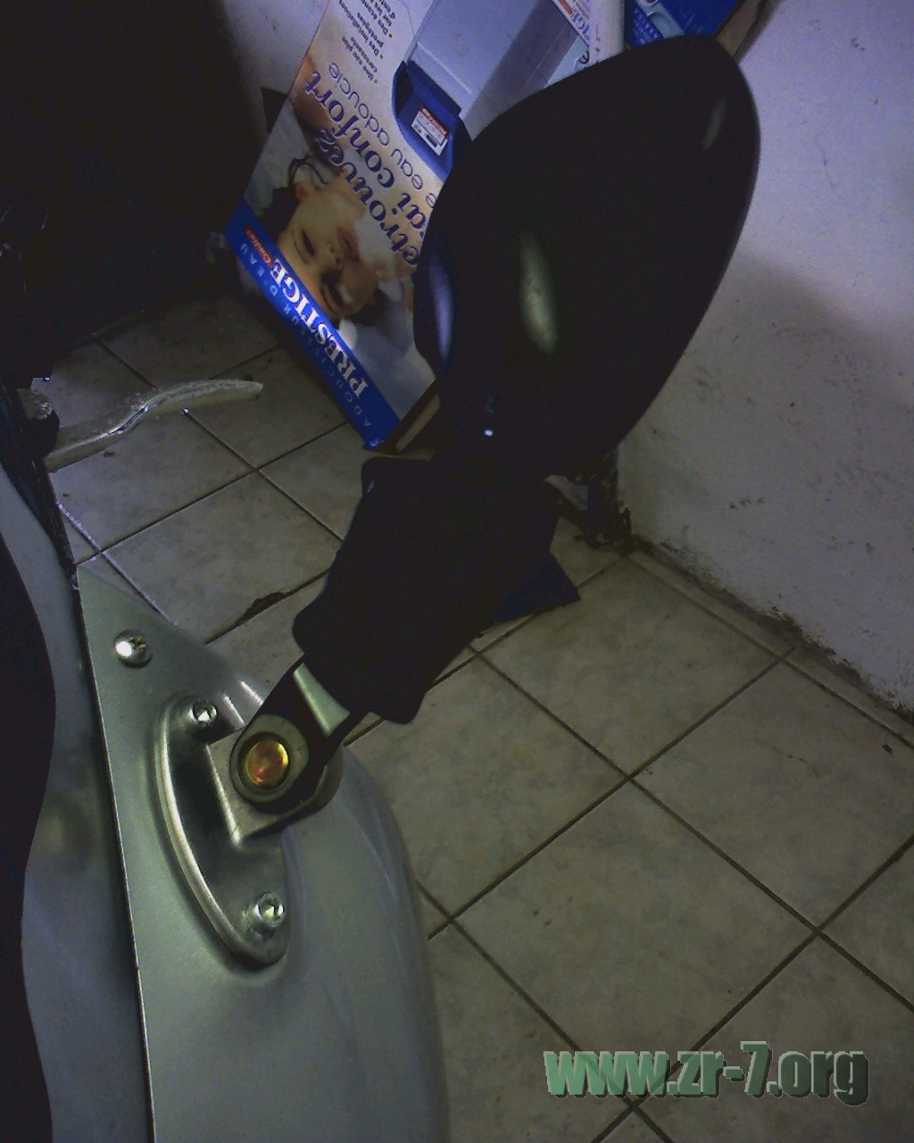

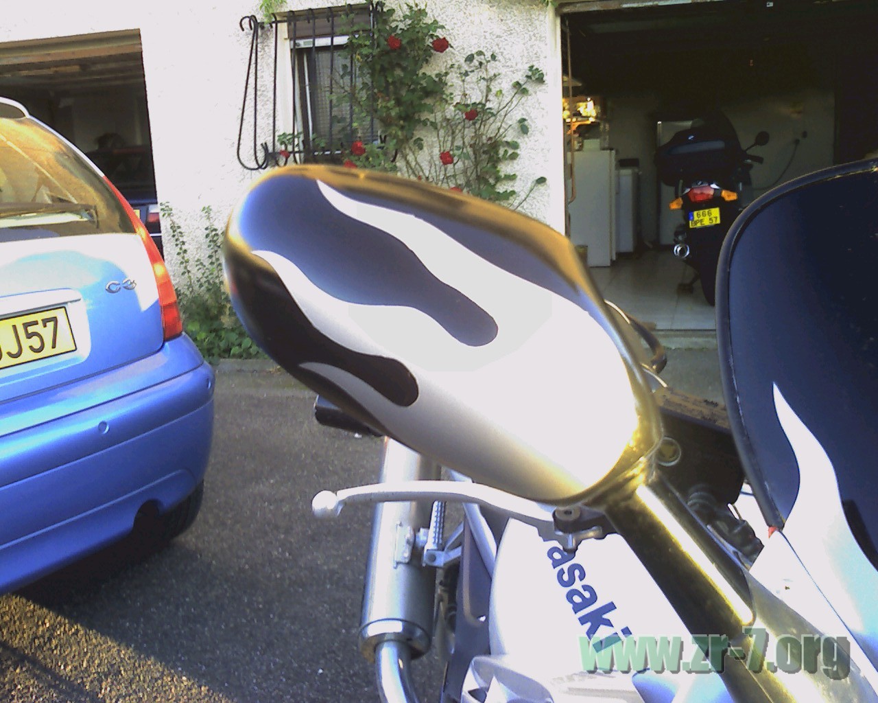

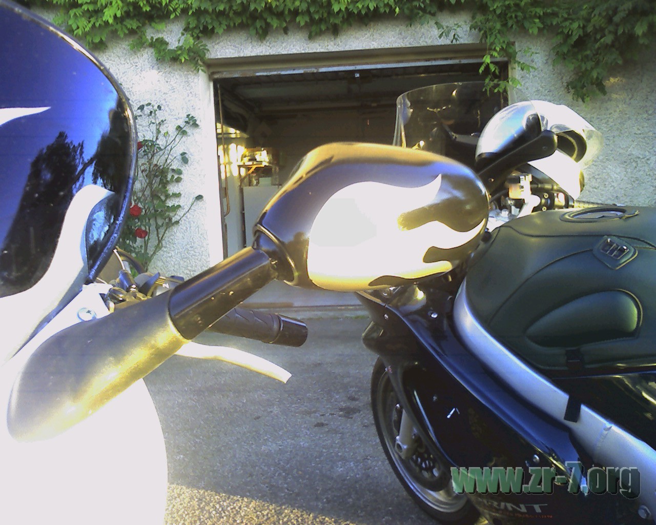

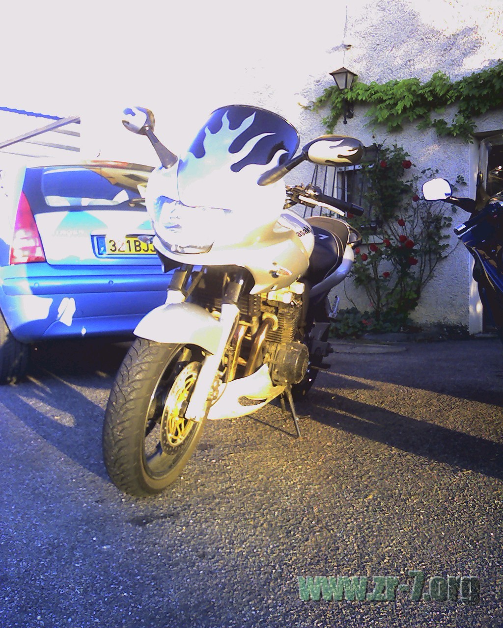

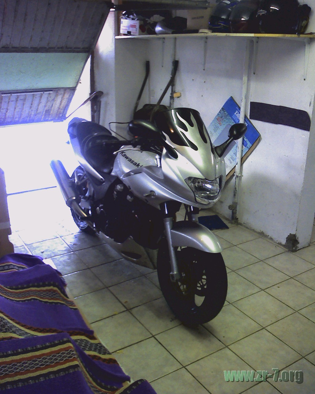

Et aprés l'enlevage du scotch de masquage, les 2 couches de vernis, et le remontage sur la moto!
Voila le resultat!
