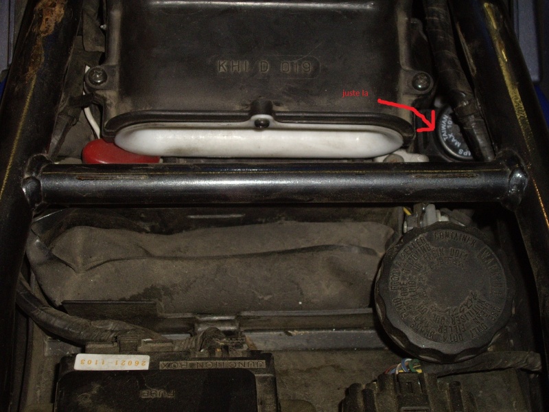

slt les bien moi jai craqué jai acheté 1 pack 4 clignotant a led cher 2a4 sé le top..jai eu peur pour la centrale a branché mai coule tro facile ( tu prend l'ancienne tu la débranche puis mais la nouvelle la mais a la meme place que l'ancienne le top.. ;)
ps ...tite vidéo pour faire voir
yohann34
question bête avant que je me mette à chercher: elle est où cette centrale?

 +1  ca clignote normalement aussi de mon cote............. :excellent:  MERCI.................
