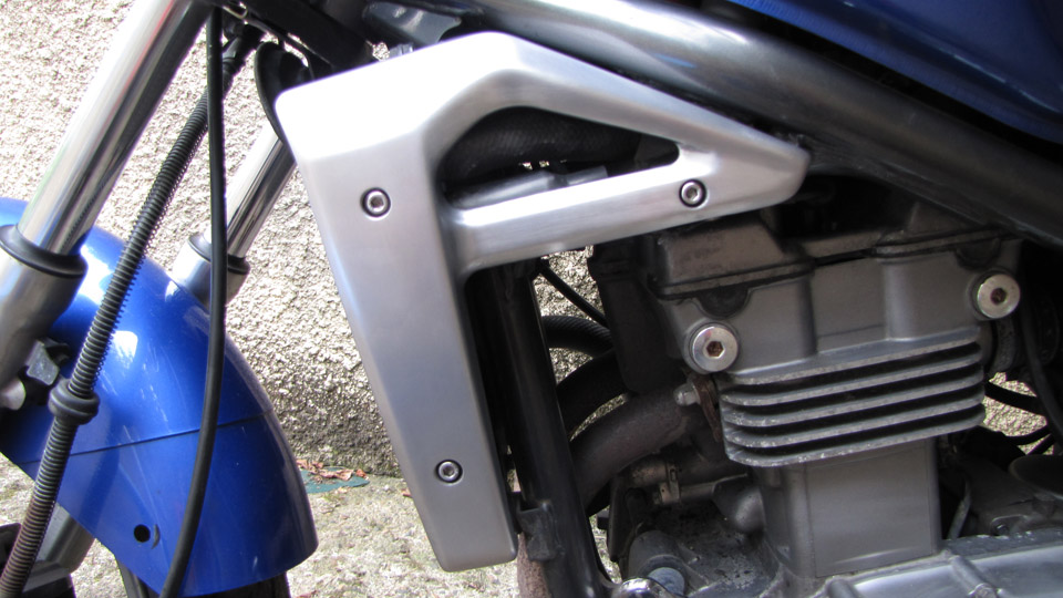

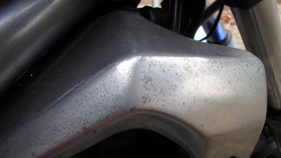

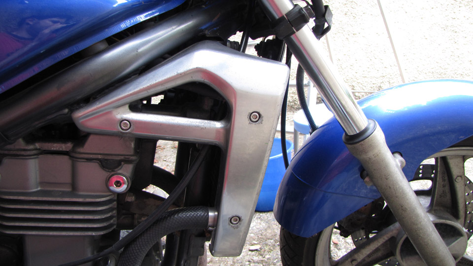

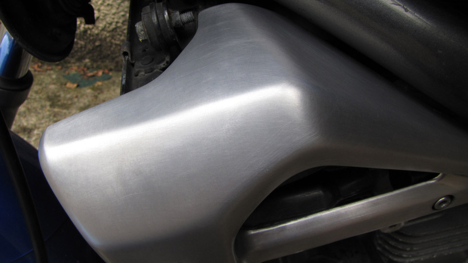

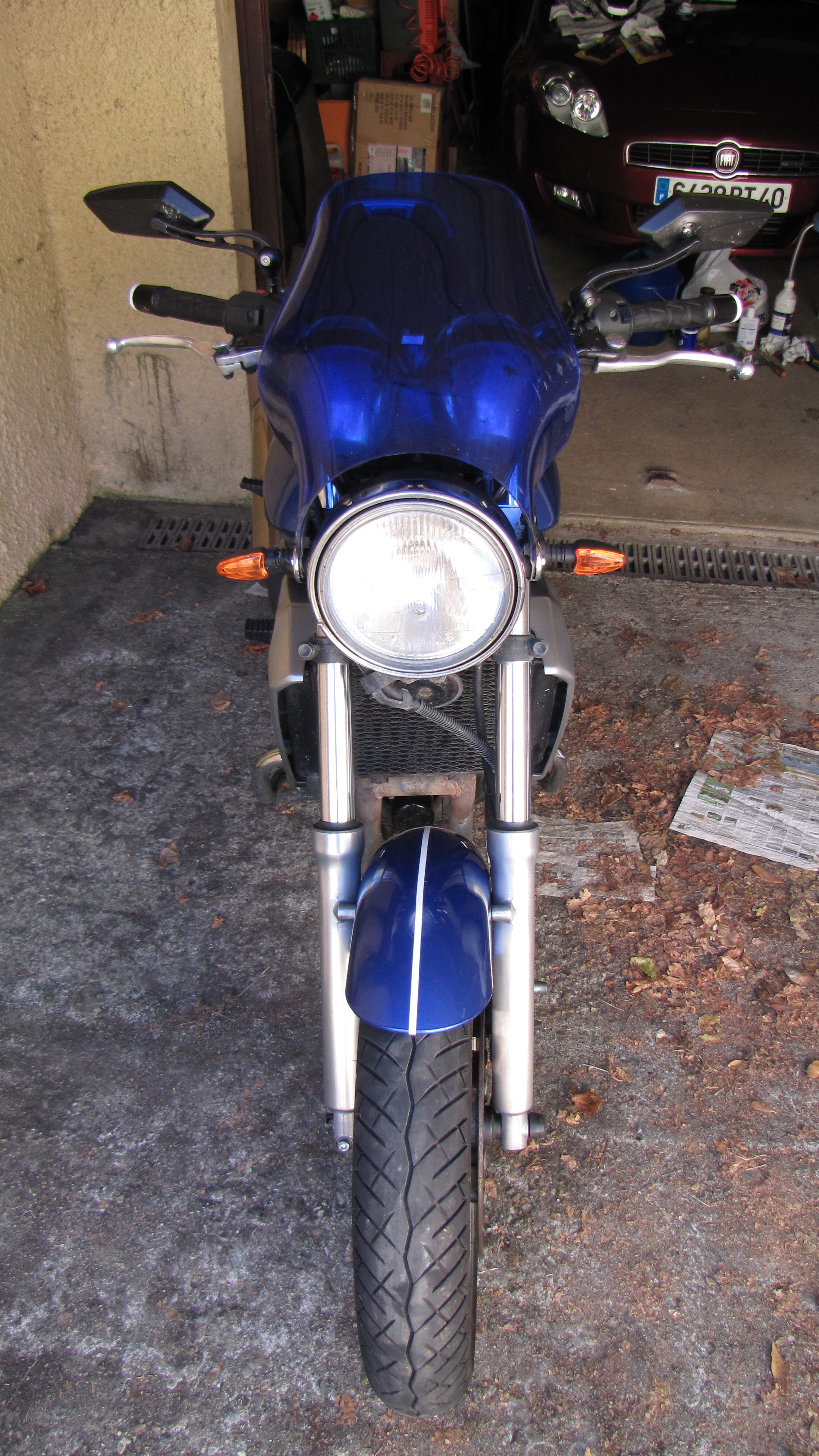

Ça vous les aviez déjà vu en principe :)
.: Avant :.
.: Après :.

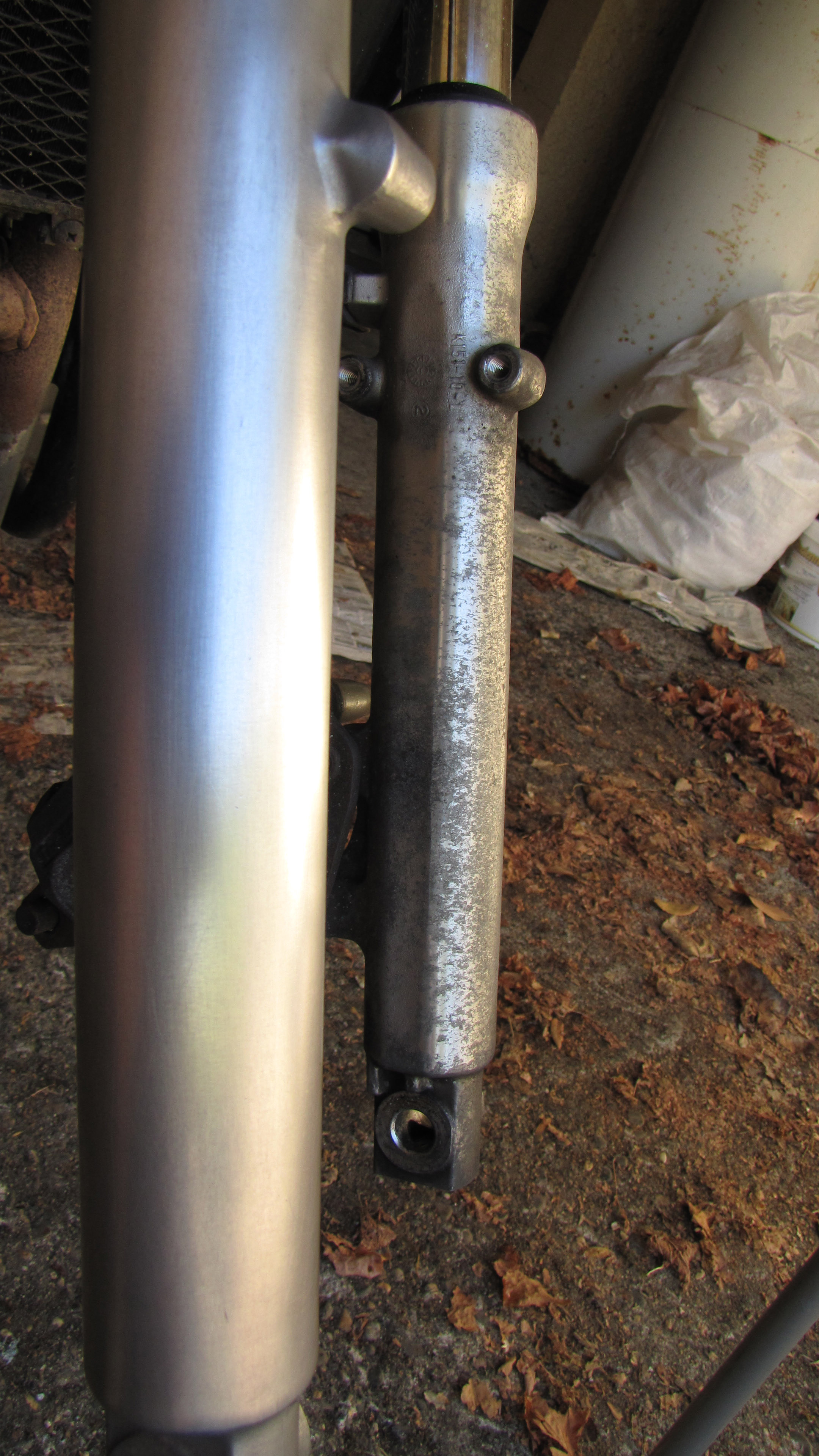

Voici les nouvelles. Je me suis attaqué à la fourche... Quelle galère  <D
.: Avant / Après :.
.: Après :.
Prochaine étape, le pot... Ça ça va être le pire je sens  :-D

Produit alu genre belgom et brosse en fer + paille de fer. Ça prends du temps mais le résultat en vaut la peine ^^
Citation de: Shoyun le 31 Août 2010 à 18:00:59
je ne veux pas gâcher ton plaisir car tu y a surement passé beaucoup de temps....
mais cela fait quand même beaucoup de rayures   :'( et il va falloir que tu les surveilles de près et maintenir un entretien très fréquent....
je te déconseille cette méthode pour ton silencieux
mais encore une fois ..félicitations pour ton courage et le temps passé....
Shoyun
En fait c'est l'effet voulu. Je voulais pas un coté brillant mirroir, mais poli, brossé. Sachant que de toute façons, suffit de passer un coup de paille fine voire extra fine pour le rendre plus brillant...  :sifflet:

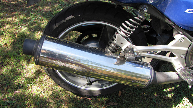

Et pour le pot cet aspect mat tu penses que ça sortirai pas bien ?
il est en Inox sur ta moto ?
si c'est le cas je te le déconseille...
il est piqué aussi ? ou juste sale ?
Shoyun
#8
Le pot (cartouche) est rayé du à une chute de l'ancien proprio. Lui je pense pas que je vais y toucher, ça va pas arranger je pense.
Sinon toute la ligne est piquée / rouillée, on voit même plus que c'était de l'alu au départ... Et c'est elle que je voulais rendre nickel.

Je sais pas si ça ressemblait à ça au départ:
ou ça:
je pencherais plus pour le second quand même...
parce que pour devenir noir comme ça a partir d'un métal chromé..... Oo: Oo: Oo:
la coupelle n'aurait pas noirci elle...
