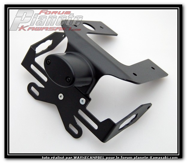

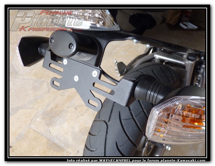

Bref je disais donc, je suis tombé sur Ebay une petite annonce pour un support de plaque sans bavette avec clignos d'origines....."tiens tiens tiens", me dis-je ???
http://cgi.ebay.fr/support-de-plaque-stage-2-Kawasaki-ER-6-N-ER-6-F-ER-6-/200496078141?cmd=ViewItem&pt=FR_JG_Moto_Pi%C3%A8ces&hash=item2eae7f5d3d
Et me voila donc cet aprem en train de bricoler tout ça....................

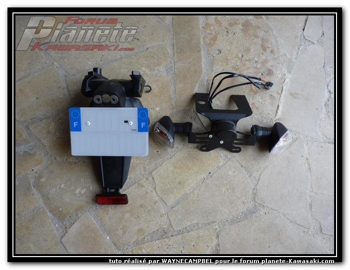

DEMONTAGE

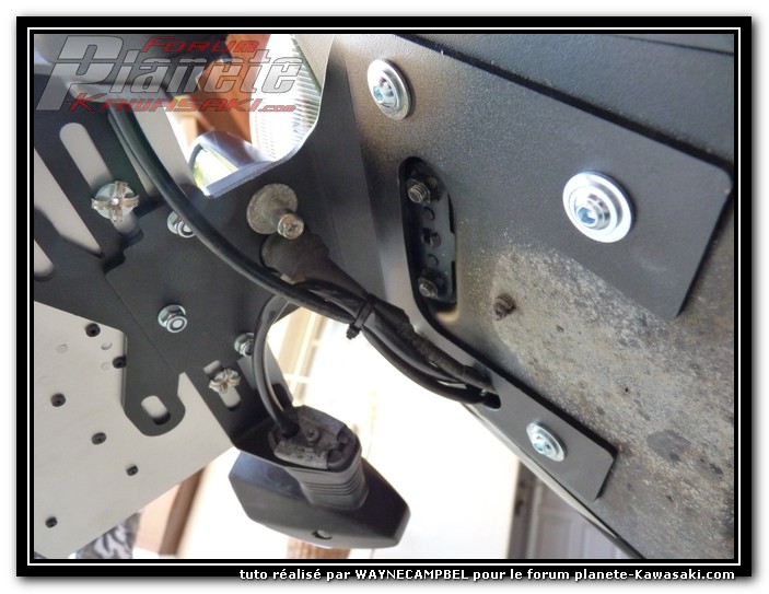

LES 2 SUPPORTS AVANT
LES 2 SUPPORTS APRES

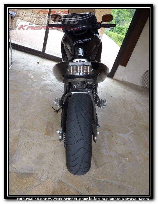

MONTE (Ar)

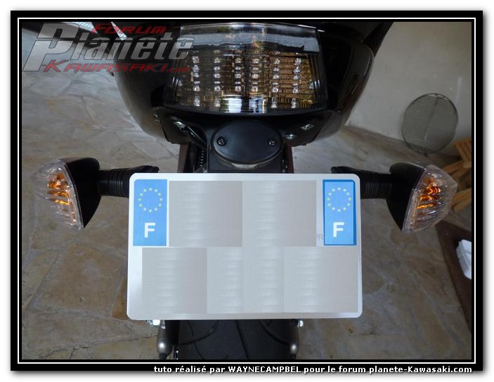

MONTE (ss plaque)

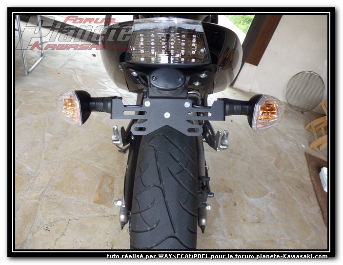

MONTE (Av)
Montage sans accrocs, sans percage, sans coupure câbles, tout est fournis, comme papa dans maman quoi  0(0
En tout est pour tout, le prix du support + frais de port + nouvelle plaque d'imat + 2 rivets + 2 rondelles, je suis arriver a 66€ environs..................a vous de juger sachant que l'opération est reversible  0(0
