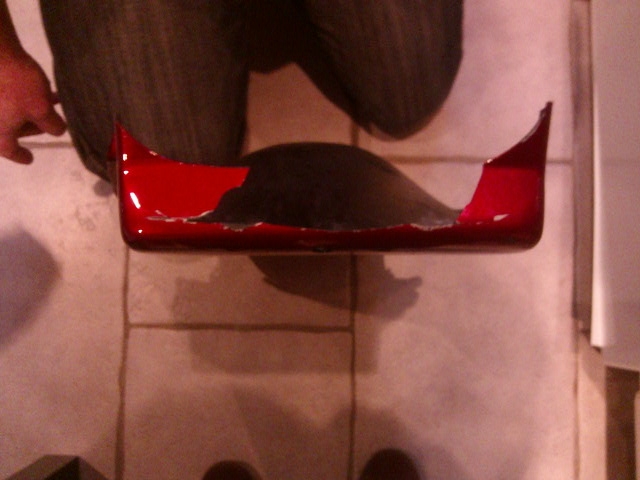

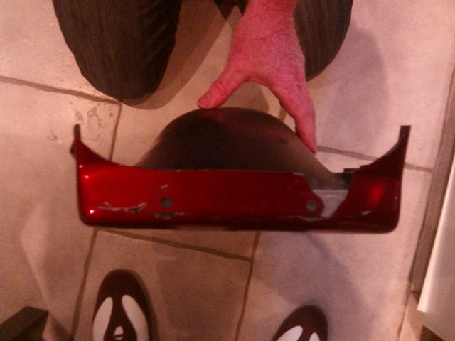

maintenant que j'ai un peu plus de temps voilà le résultat des dégats sur mon PSD:
j'ai recollé le morceau qu'il me resté:
et renforcé avec une barre de fer derrière:
maintenant je voudrai savoir comment le réparer? avec de la résine? fibre de verre?
si quelqu'un a une idée :merci:

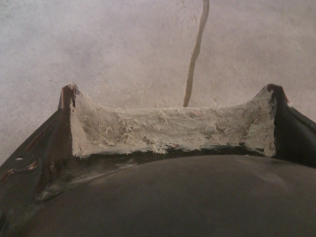

j'ai commencé les réparations hier avec un pot de "mastic fibre de verre"
j'ai mis une épaisseur un peu plus importante pour bien renforcer

yohann34
Ok !
Ca devrait tenir.
Le seul truc c'est que j'aurai pas mis de fibre du côté fini, mais juste du mastic.
Parce que quand tu vas poncer, les fils ressortiront. Au pire, tu ponces beaucoup et tu remastiques après.

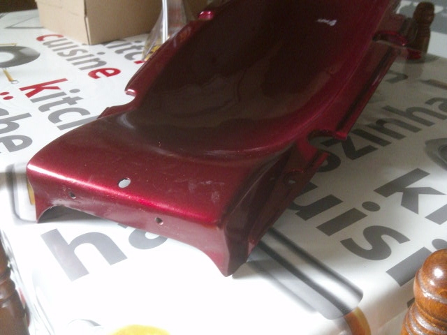

yohann34
j'ai déjà poncé et le résultat est pas mal (tofs à venir)
pour la peinture j'ai trouvé une bombe chez Motip qui est à 99% la même que la mienne! je fais ça cette aprem

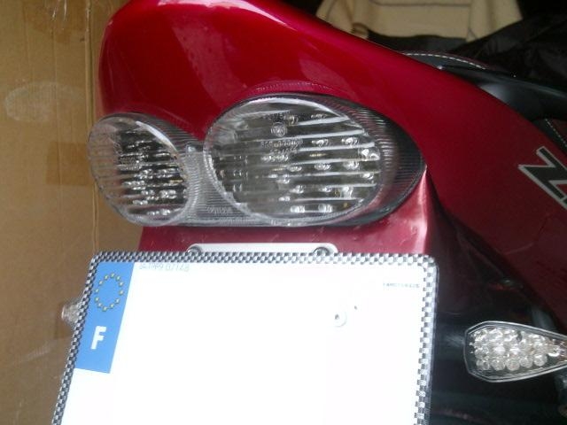

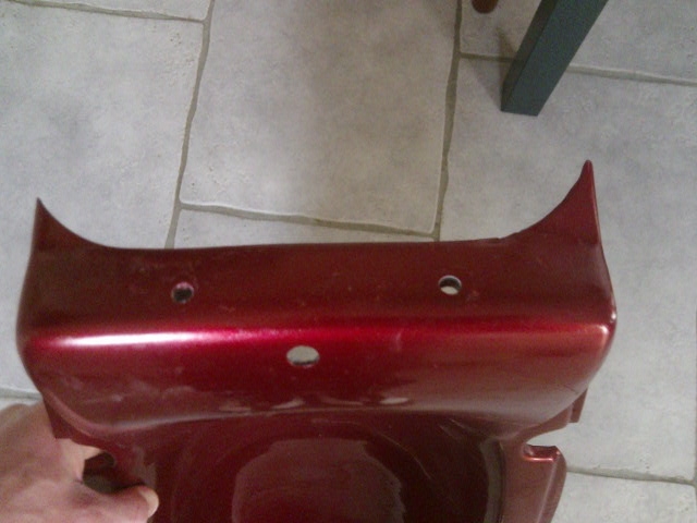

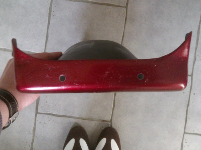

bon ben voilà le résultat:
c'est pas du travail de pro mais vu mon niveau en bricolage je suis pas mécontent de moi

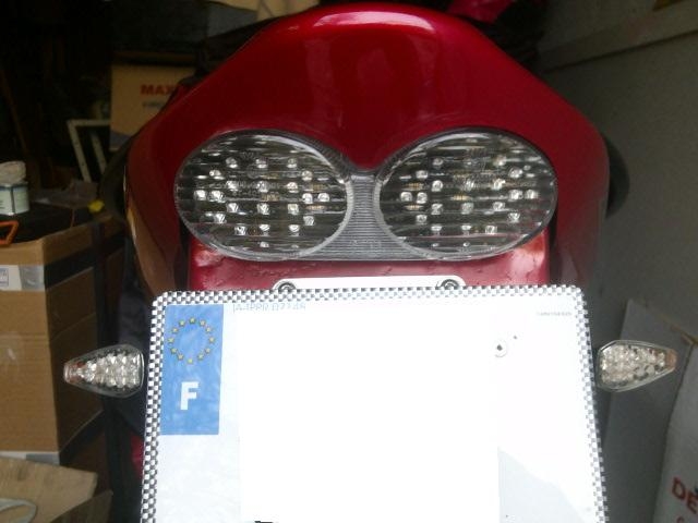

une fois remonté
bon ben voilà :incline:
affaire vite réglée

 Oo:  T'as pas trainé et c'est relativement propre.
J'espère que t'en as profité pour bien riveter ta plaque cette fois !  >:D  :-D

et tkt pas raf ce coup ci ma plaque et fixée impec mais on est jamais à l'abri d'un c..... :censure: qui recul dedans!
je disais ça parce que la fois où on a roulé j'me demandais si j'allais pas me la prendre dans le casque tellement elle bougeait !  :biggrin:
