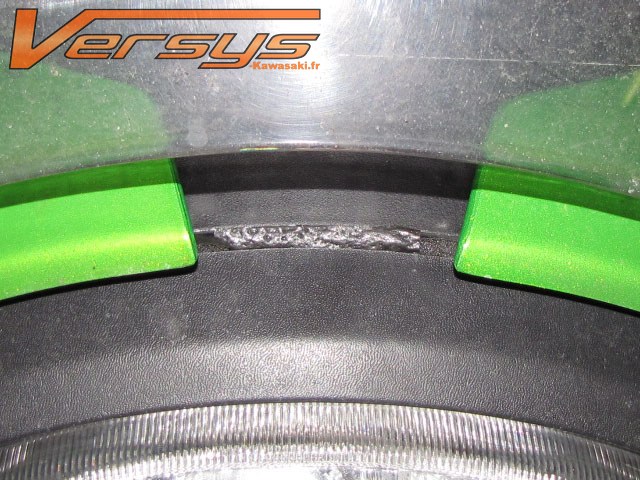

Le concessionnaire avait de la mousse autocollante de 5mm d'épaisseur. De mon coté, le précédent proprio m'a laissé cette bande de caoutchouc provenant d'un magasin de bricolage.
Alors, une fois la bulle déposée et avant de déposer carénage et tour de compteur, il peut être intéressant de marquer le contour du carénage histoire de faire les choses discrètement. D'une part, la position des deux demi carénages et de l'autre la partie apparente du contour de compteur au niveau du phare.

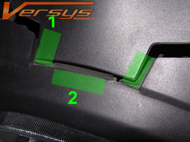

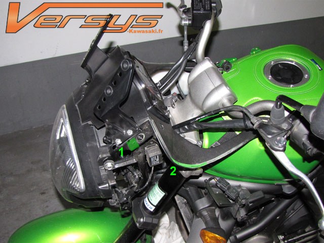

Ensuite, maintenant que tout est démontée, voici ou poser de la mousse (j'avais pas démonté cette fois ci le tour de compteur mais la prochaine fois, je le fais) :

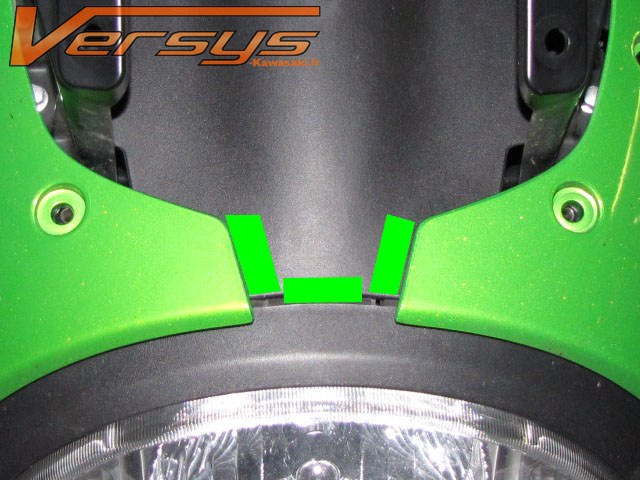

en 1 : 2 morceaux sur le phare par dessus les mousses d'origine qui sont normalement mortes passées les 500 kms. Il faudrait d'ailleurs aussi limer les deux pointes du tour de compteur qui repose sur le phare.
en 2 : soit poser sous le phare, soit poser sur l'extrémité du tour de compteur
en 1 : juste en dessous du point de fixation
en 2 : il faut regarder les endroits correspondant du demi carénage ou la peinture est partie, c'est la ou ça frotte, et tacher de mettre soit un peu de mousse ou au moins du scotch dans le demi carénage.

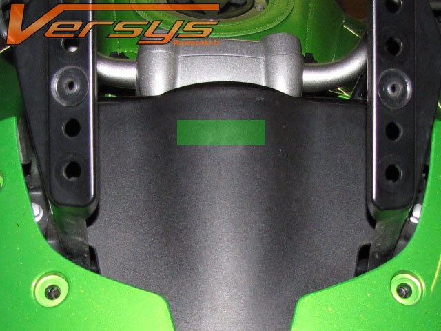

Et si ça s'avère nécessaire, on peut mettre de la mousse entre le compteur et le tour de compteur. Mais on le voit une fois sur la moto. Moi j'ai que sur une petite largeur, mais on peut peut être le faire sur tout la partie supérieure du compteur.
Avant le remontage, si vous avez, du silicone en bombe ne fera pas de mal.
Voici pour ma part le résultat moyennent propre mais résolument efficace :)
