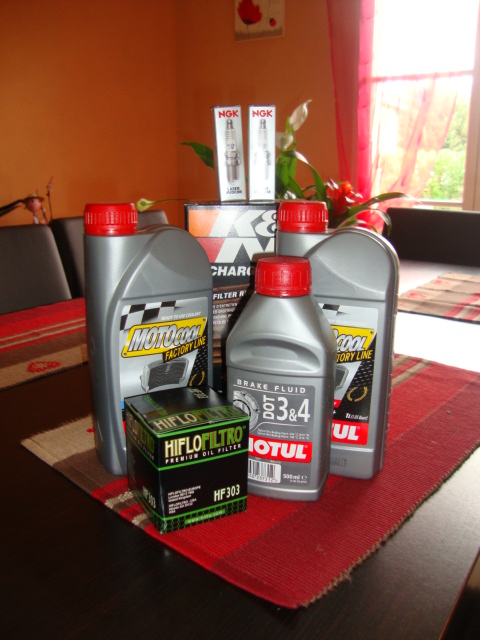

Yo la tribu s'ayez révision des 36000 faites !!

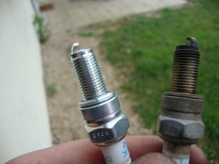

Changement des bougies ... comme piloux en y avait besoin  :sifflet:
Après tout c'est bien passer, une petite galère pour désserer le bouchon de vidange d'huile moteur ... et faire le niveau aussi ...  :-[
sinon pour une première ça va, je m'attendais a vraiment pire, j'ai pas démonté le réservoir juste décallé sur la selle arrière enfin a la place et voila  >:D (j'avais le plein en plus dedans  :sifflet:)
Durite magique en place également on verra a l'essaie !

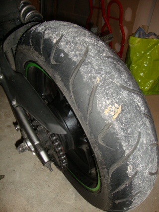

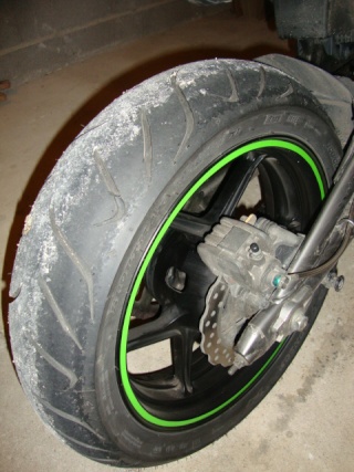

Changement de pneus mes M5 ont rendu l'âme, je voyait la structure du pneu arrière  Oo: et l'avant était lisse  :sifflet: Du coup, j'ai étais voir a 500 mètres de mon taf, chez un garage affilé suz' et la grande surprise, j'ai rendez vous pour le lendemain pour montés des Roadsmart II pour 300 euros ... agréablement surpris de la rapidité et de la gentillesse des vendeurs et vendeuses ! Ils viennent de ce faire un client  :-D
Des tites photos pneus en rodage in !!!
>:D Super content du ressenti des Roadsmart pour ma première monte chez dunlop super surpris ... mise sur l'angle progressif et douce, confort accrue sur route dégueulasse ... les m5 était plus sportif et moins doux !
130 km plutard j'ai fini de les roder, je vais pouvoir attaqué un peu, mais faudrait que la pluie cesse enfin de tombé  <D
