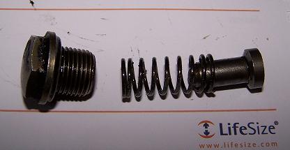

Salut, je suis à la recherche de la RTM pour une Suzuki GZ 125 Marauder (C'est avec la Honda 600 hornet de je sais pas quelle année mais une vielle) , je dois lui faire la révision avant de la vendre mais j'ai un bout de la moto que je sais pas comment le remettre  Oo:, il est parti en faisant la vidange et j'ai pas pu voir dans quel sens  Oo:
Bon au cas ou vous avez pas la RTM, c'est en démontant la vis de vidange, il y a un ressort et un téton en forme d'obus mais je sais pas trop dans quel sens et quel ordre je dois remettre l'obus et le ressort  ???
Merci pour votre aide !!
j1000
:shock:
C'est surement des pièces qui servent à quelque chose mais je sais pas comment les remettre et dans quel ordre  :roll:
J'ai épluché toute les microfiches suzuki 125 de 1963 a 2009 mais aucune trace de ce putain de ressort et d'obus  :shock:
Voila les pièces :
Dans cet ordre ?
Celui là ?
Ou comme ca ?
dipediou
vu la tete des pieces, je dirais la seconde option...

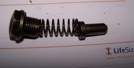

Bon je sais ce que c'est je suis passé chez suz tout a l'heure et il m'a dit ça c'est pas le bouchon de vidange que tu as démonté c'est un truc pour la boite à vitesse   Oo: le bouchon il est à coté   :sifflet:
ca se monte comme ça :

jln
génial, un grand merci à toi , j'ai appris depuis que cela n'empêchait pas la moto de rouler , mais que c'était difficile de trouver le point mort par la suite , bon okay tt est dans l'ordre super cool , bonne route à tous  ;) ;) ;)

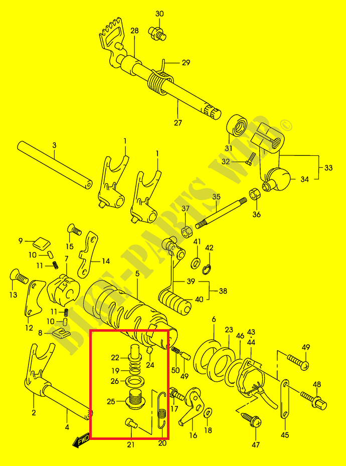

fireweb
Merci ça m'a bien aidé aussi. La vue éclatée confirme le sens :
