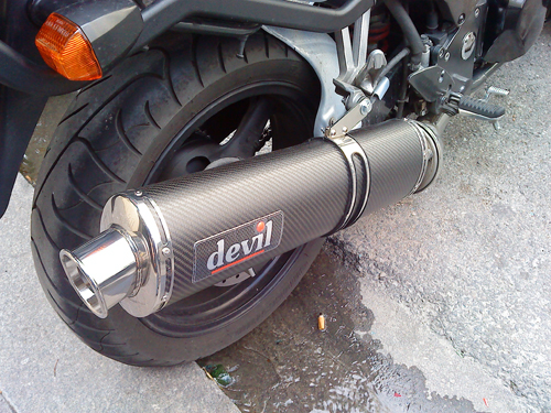

Ca y est j'ai craqué  :-* bon honnêtement je ne trouve pas une super grande différence (niveau bruit s'entend).
bon alors la question qui tue : chicane ou pas ? Déjà comment fait-on pour l'enlever (le mécano qui m'a monté le pot m'a dit qu'il ne suffisait pas de dévisser, mais qu'il fallait aussi percer.. pour l'enlever) et qui peut le faire (je ne pense pas qu'un concess' accepte de le faire, et moi je n'ai pas les outils ? Est-ce vraiment intéressant de le faire (sachant qu'on risque la prune, au fait c'est combien l'amende ?). Bref merci de vos éclaircissements sur ce sujet.....  ;)

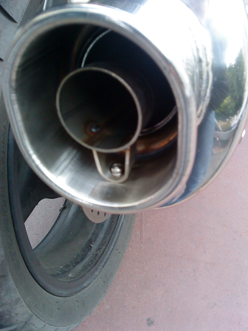

Donc pour un Devil Carbone, c'est quoi ? (j'ai bien regardé mon pot, ça a l'air vissé.. quoique ? j'suis pas sûre non plus)  ???

pour ta chicane qui est ici donc une Devil, elle est riveté !!
il te suffit donc de percé au niveau du rivet, en dessous, tu verras, ca fait un petit trou, tu prend un foret un petit peu plus gros, et jop, le tour est joué. Ensuite rien ne t'empêche de mettre une tite vis vec écrou pour toi la remettre (la placer sous la selle c'est bien aussi  :biggrin: )

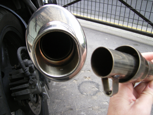

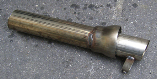

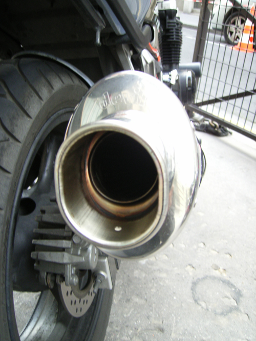

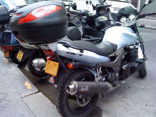

Ca y est !!!  :) j'ai enfin trouvé un mécano qui a accepté de m'enlever la chicane [j'ai tenté chez un conces', la réponse a été péremptoire "non, on ne fait pas ça"] (en ayant pris le soin de me rappeler l'illégalité de la chose et de ma responsabilité). Et bien cela lui a pris 3 minutes (après avoir essayé 2 forêts trop gros) , pour virer le rivet et hop.... Il pensait que j'allais tout de suite lui redemander de la remettre "vous verrez, vous allez me demander de la remettre vu le bruit". J'ai donc démarré et lui ai confirmé "mais non, c'est parfait". Bon j'avoue que les premiers jours, ça m'a fait tout drôle, c'est vrai que ça dépote !!! du coup certains piétons me regardent et me mattent vraiment à mon passage, et les caisseux ENFIN regardent dans leur rétro.
Alors voilà les tofs ! (par contre, en croisant les flics, sûr, j'essaye de me faire toute petite, et diminue fissa la vitesse et roule "sur des oeufs"... ptdrrr). J'aime bien aussi le bruit qu'il fait quand on décélère / descend les vitesses, style "prout, prout" avec des ratés (c'est normal hein ?). Bon j'ai emmené aussi un passager, qui m'a confirmé que le bruit était insupportable à l'arrière !  <D
:biggrin: :-* :biggrin: :-*
Merci à tous de vos précieux conseils (j'ai mis ma chicane dans mon top-case just in case, en plus le haut du rivet est toujours sur la chicane -on le voit sur la tof où je l'ai à la main- je pourrai p'être plaider la cassure net... mais bon... :sifflet: )
