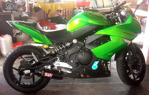

>:D j'adore le cul que ça fait ! pris sur un fofo THAI  :sifflet: ou Ricain je sais plus !
