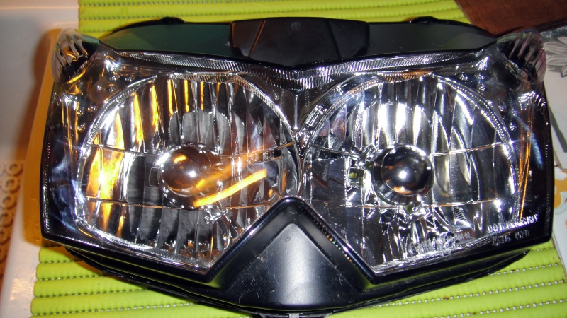

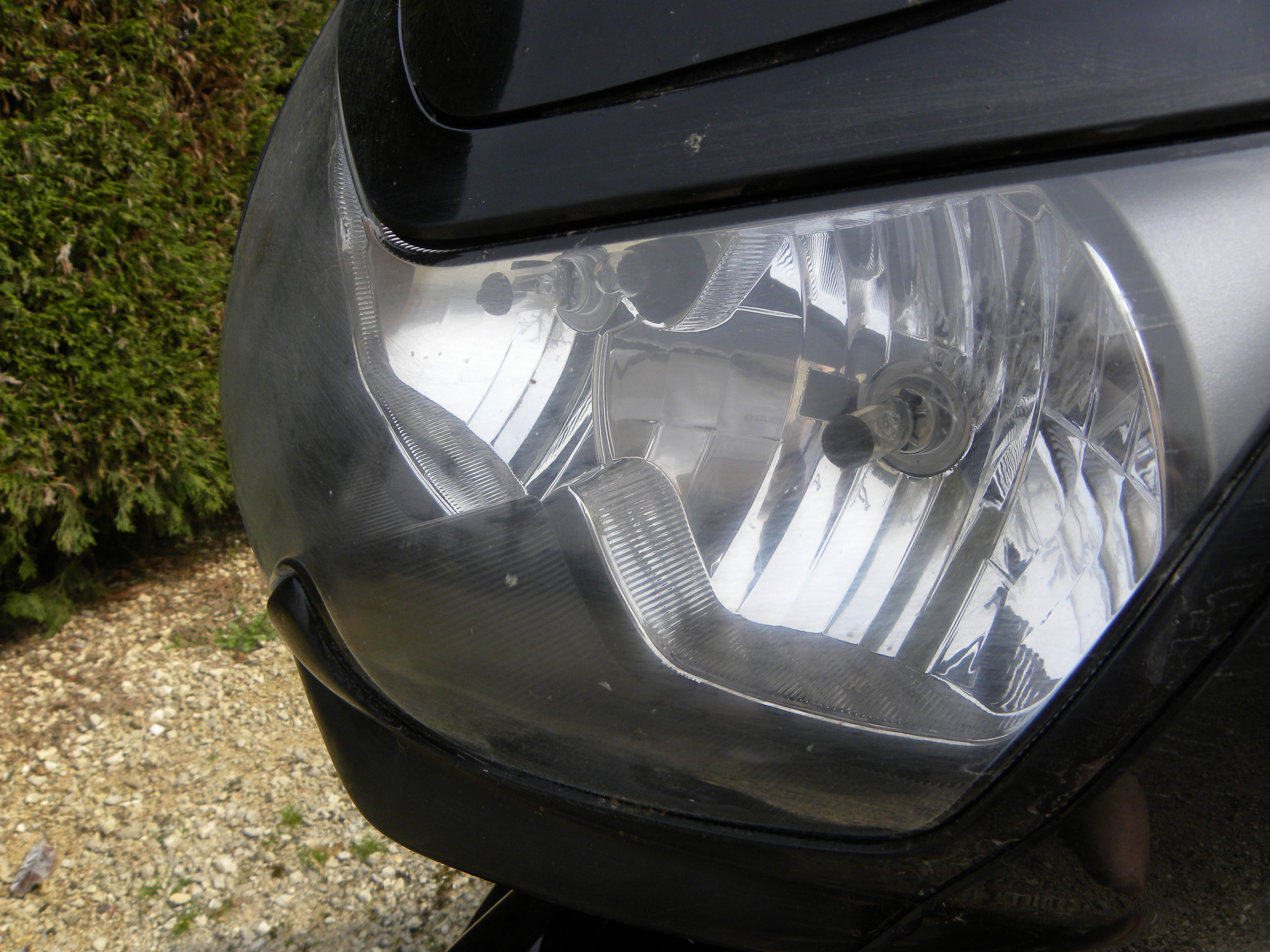

Voilà je viens de me procurer un er6-f d'occaz (modèle 2007).  L'ancien propriétaire avait malheureusement eu la mauvaise idée de nettoyer la moto au tampongex pour enlever les saletés et autres moustiques sur le phare avant et la bulle. Bilan : le phare avant est complétement rayé, la bulle également ainsi que les carénages de la tête de fourche. J'aurais voulu savoir si vous connaissiez une solution pour faire partir les rayures sur le phare avant? (autrement qu'en changeant le phare  :-[ ) Même question pour les carénages? (Je me suis renseigner chez kawa, eux me conseille de voir ça chez un carrossier, mais je cherche un moyen moins onéreux, si possible  ;) )
PS: Ami modo dites moi si la photo est trop grande, je redimensionnerais.
Merci d'avance, cordialement.

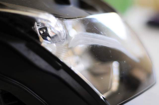

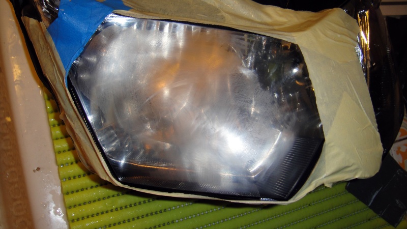

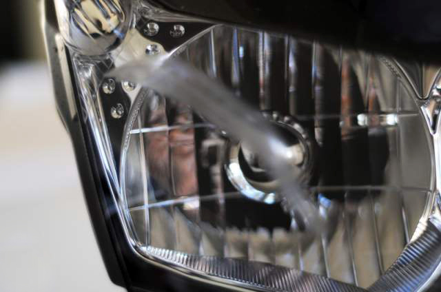

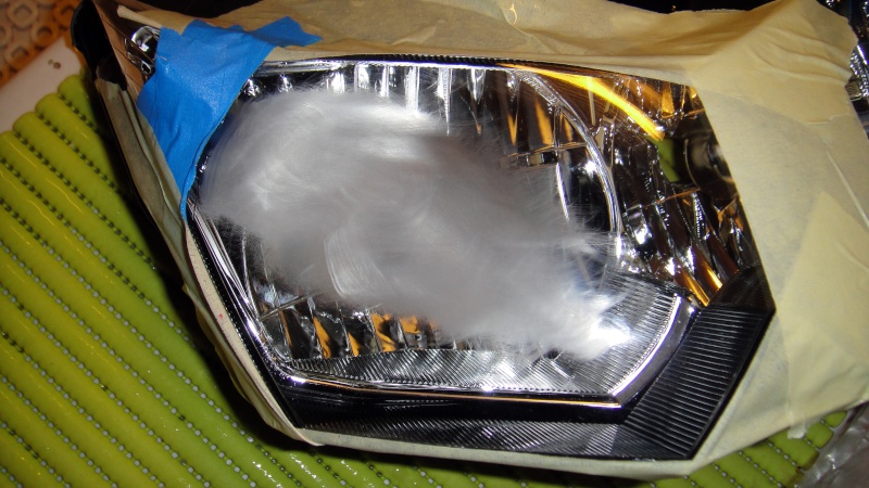

voici un extrait de son tuto ;)
Premier ponçage à l'eau avec du grain 400 et une cale de ponçage afin d'estomper la profondeur de la rayure :

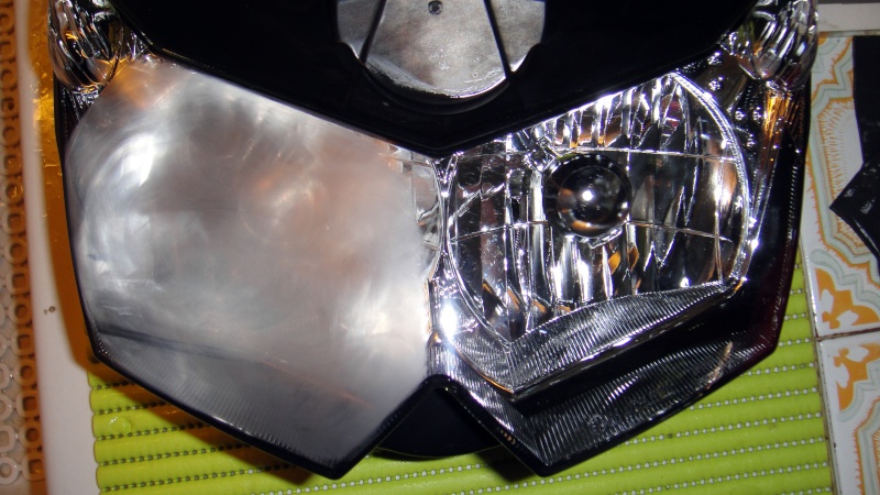

Second ponçage à l'eau avec du grain 600 et une cale de ponçage afin d'unifier le tout :
Troisième et dernier ponçage à l'eau avec du grain 1000 et une cale de ponçage afin de mater l'ensemble du bloc optique :
Polissage et lustrage avec trois produits qui n'ont rien à voir avec le sujet, mais qui fonctionnent à merveille : :nikel:  :nikel:  :nikel:
Dans l'ordre du plus agressif au moins agressif : Net Chromes - Belgom Alu - Miror et pour finir un polish pour carrosseries de voitures très doux style GS27 ou Meguiars

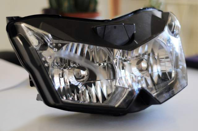

Résultat final après un peu moins d'une heure de boulot :

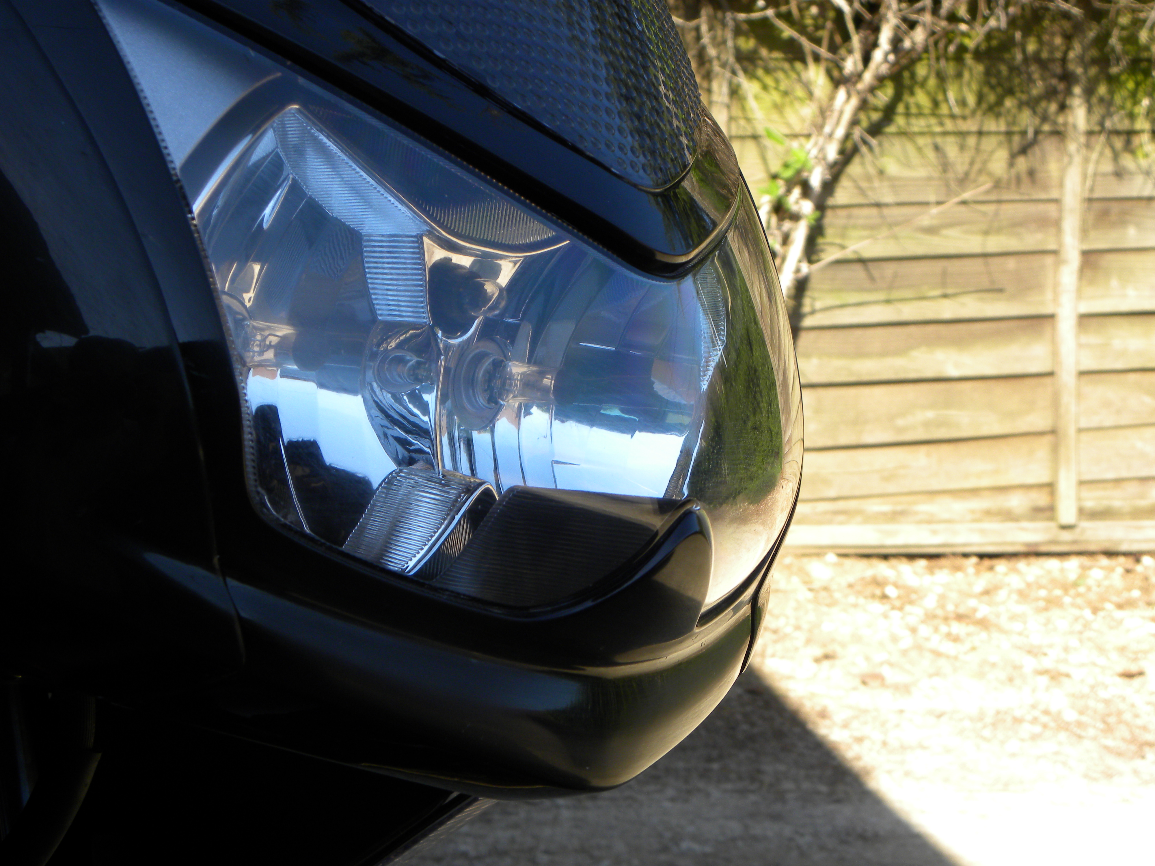

Voilà j'ai tester aujourd'hui le Restom PAP 5000 et là oh miracle  :) ça a ramené mon optique impeccable. Bon avec le nez collé sur l'optique on voit encore quelques rayures mais par rapport à avant rien à voir. Je pense que pour les visières de casques ça doit marcher impeccable, j'ai pas encore tester mais vu comme ça à bien rendu sur l'optique il devrait pas y avoir de soucis. Très content du produit, utilisation simplissime, efficace et prix convenable, je vous le conseille. Je post une photo pour vous montrer :
Par contre pour les carénages faut que je tente autre chose car ce produit là doit pas être assez puissant.
