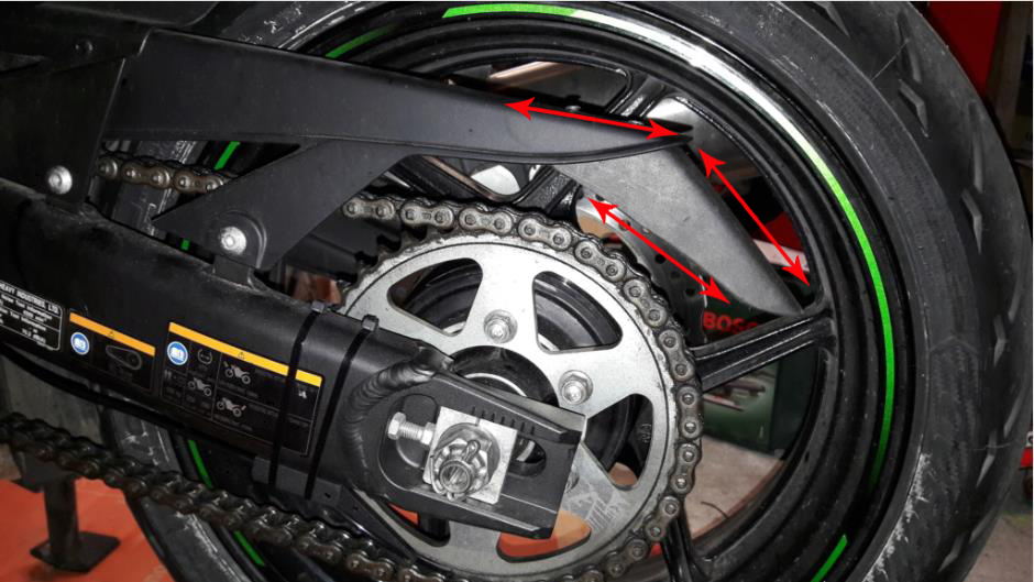

Je me suis fabriqué une extension du carter de chaine afin de ne plus avoir de projection d'huile sous la selle...
Je suis parti d'un vieux carter de chaine qui trainait dans mes cartons que j'ai découpé et adapté à celui du Versys....
Dégraissage  et ponçage, un peu de colle néoprène et 2 rivets....
Reste à mettre un peu de peinture noire sur les rivets et un peu de produit qui va bien pour rattraper un peu la teinte du KAWA
J'ai privilégier l'efficacité à l'esthétique.... de toute façon à cet endroit y a rien de beau à voir  :-D
Et puis, il est tjs possible de retailler l'appendice supplémentaire...
yahyah206
vraiment pas mal ^^
Est-ce que tu pourras prendre quelques côtes ?
J'ai bien envie de me faire quelque chose en impression 3D ;)
et la largeur du carter aussi ^^
Merci d'avance pour ton aide 0(0
laurent73
Merci....
Pour les cotes, je te conseillerais de les prendre sur ta moto en faisant un gabarit en carton, ça te permettra de choisir la forme idéale...
Moi, j'ai pris ça parce que je l'avais en stock ;)
Mais si vraiment tu veux les cotes, je peux les prendre...
smino
il y a bien longtemps, j'avais rallongé mon carter de chaîne
déjà sur ma 1ère et maintenant sur ma 2016
j'ai utilisé un simple morceau de plastique plat (un morceau de carter de chaîne de karting!)
légèrement chauffé au décapeur pour le courber en arrondi
Un simple morceau de plastique épais fait l'affaire
puis fixé sur la partie horizontale du carter kawa avec 2 petits rivets noirs presque invisibles
laurent73
C'est ce que j'avais prévu de faire au départ, mais j'ai trouvé ce vieux carter ;)
