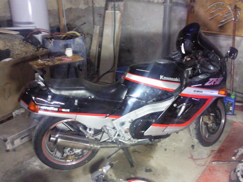

Alors voila pour la photo de la moto entiere apres remontage
Comme promis voila une photo de la moto entiere il ne manque que le sabot moteur qui est cassé

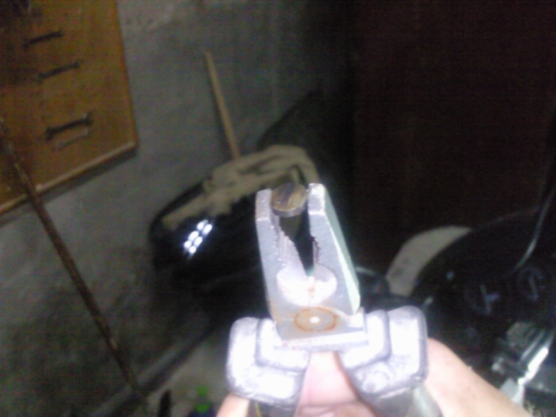

Ici vous avez la pastille enfin l'une des pastille que j'ai du meuler pour reduire leur epaisseur

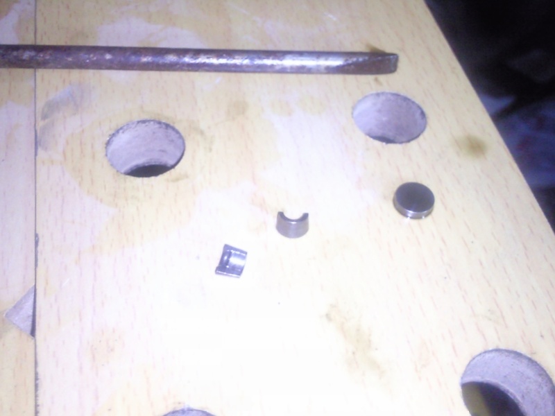

La vous avez les clavettes qui fixent la soupapes sur le ressort ce sont celles ci qui avaient lachée d'ou compression zero dans le cylindre

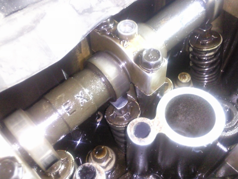

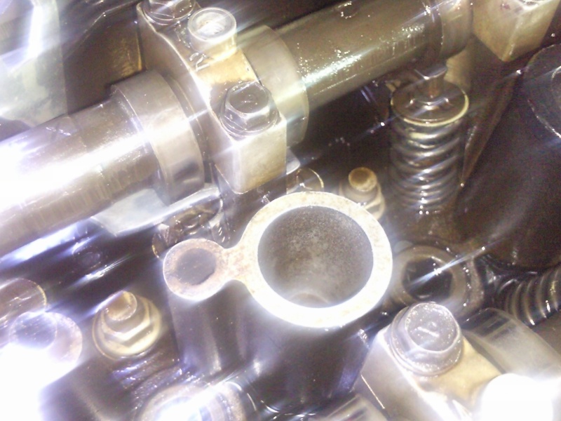

La j'ai des reflet sur la photo mais bon si vous regardez bien vous voyez un tuyau coupé sur la longueur afin de me laisser accès au centre que j'ai coincé entre l'arbre a came et le ressort afin de le compresser, il y a une clef plate que j'ai coupé et tordu pour faire appuie sur le culbuteur, une fois en place j'ai fait tourner le culbuteur afin de faire descendre le ressort, ensuite colleteur d'échappement démonté avec le doigt j'ai poussé la soupape vers le haut, avec une pince a circlips j'ai placé les deux clavettes pour refixer la soupape et le tout sans déculasser.
