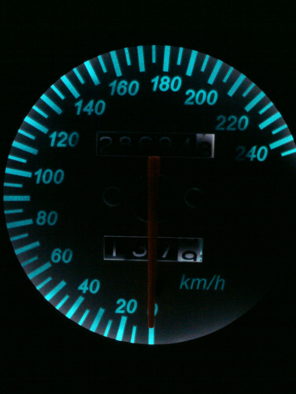

Bonjour la compagnie  !! je viens donner quleques niouses
Aujourd'hui est un grand, après avoir reçu hier mes 10 LED blanche en provenance de Hong Kong (ca a mit a peine une semaine et demi pour arriver j'étais super content :p) ce matin je me suis levé de bonne heure et hop c'est parti pour une petite partie de démontage  :)
hop hop hop j'enlève ci hop hop hop  j'enlève ca hop hop hop j'arrive finalement a l'endroit tant convoité, je change toutes les lampes ( sauf le témoin de pression d'huile) qui au passage sont toutes des T10 pour la ZR-7S. Je remonte ....hop hop hop hip hip hip et hourra!  Comme il faisait pas encore bien jour j'ai pu voir ce que ca donnait :
C'EST LA CLASSE  :-* :-* c'est dix fois plus sympa qu'avec les couleurs originales ( vert et moche)

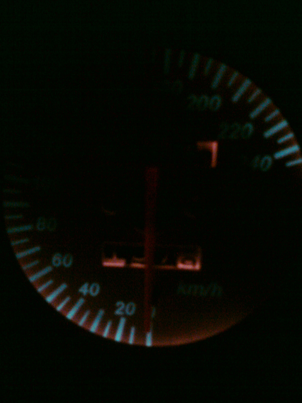

Bon j'ai effectué le remplacement ce matin et j'en ai profité pour regarder s'il y avait la place pour mettre des ampoules/LEDs plus grosses. La partie translucide de mes LEDs (les mêmes que Merlin) fait 7mm et en sondant le trou dans lequel elle rentre j'ai vu qu'on pouvait aller jusqu'à 10-12mm au-dessus du plastique blanc. Donc en gros, je pense que les 3 modèles que je pensais prendre n'auraient pas eu de problème à rentrer.
Par contre niveau résultat je suis bluffé. J'ai moi aussi fait des photos "avant-après" dans le noir et je ne pense pas que des LEDs plus chères soient nécessaires.
Le compteur de gauche:
Enfin, pour ceux qui cherchent des LEDs de rabe, je confirme que sur ZR-7S (au moins millésime 2002) toutes les lumières du compteur sont en T10. Donc les 2 seules LEDs qui me restaient ont tout de suite trouvé preneur chez un ami.  :biggrin:
