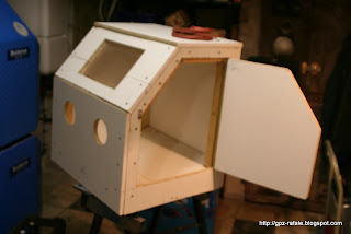

Cabine de sablage, suite - 15 Mars
Vu que le cadre est parti chez Seb' j'ai continué à bricoler la cabine ! :)

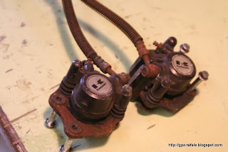

Etriers de freins - 23 Mars
Dans l'attente du retour du cadre ... les étriers de freins sont-ils encore exploitables ?!?  :?:
la suite ce soir ....  ;)
Quelqu'un a déjà commandé des kits de joints pour étriers (Joint pour pistons, cache poussière, capuchons de purge ....) ?
Si oui, où ?   ???

Attends rassure moi: tu ne vas pas essayer d'utiliser ces étriers quand même!!!  Oo: ???
Avec un état de rouille comme ça, si ce n'est pas une fuite/explosion que tu te tapes au premier freinage musclé, ça sera le pas de vis qui viendra avec le jour où tu auras besoin de faire la vidange de ton liquide de frein. Alors autant tout de suite investir; c'est quand même l'accessoire n°1 de la sécurité!
Edit: dans la série "LeBonCoin est ton ami" -> étriers avant + maître cylindre + durites pour 60€ et il vend même le kit pour l'arrière à 35€ donc il doit y avoir moyen de négocier les frais de port si tu n'y vas pas directement.  ;)

Oui, chez Moto Expert  ;) Par contre, pour un GPZ, ça risque peut être d'être un poil plus compliqué !
Merci happy, mais ce ne sont pas les bons ! (sur l'annonce ce sont des 2 pistons par étirer.)
Les miens sont des simples pistons. Je ne sais pas si ça peut s'adapter.
En ce qui concerne l'état des étriers, la rouille est apparente sur les pièces extérieures et sur une vis de purge.
Les parties vitales ne sont pas touchées, hormis cette vis de purge, mais rien de cata. (le filetage n'a rien)
Je vais voir en commandant un kit de joints, dans certains, les vis de purge sont incluses
@ nErur, ok merci. Sinon j'ai une adresse chez les anglish ! Je vais comparer.  ;)
Hier j'ai continué à taffer sur ces étriers, j'ai notamment viré les pistons à l'aide du compresseur (le coup de fusil quand ça part !  Oo:  :biggrin: )
Seul HIC .... carte graphique en rade, du coup j'ai pas pu transférer les photos sur le PC. Je regarde ça ce soir.  ;)
50 € de joints pour les étriers chez kawa hier   >/:<
