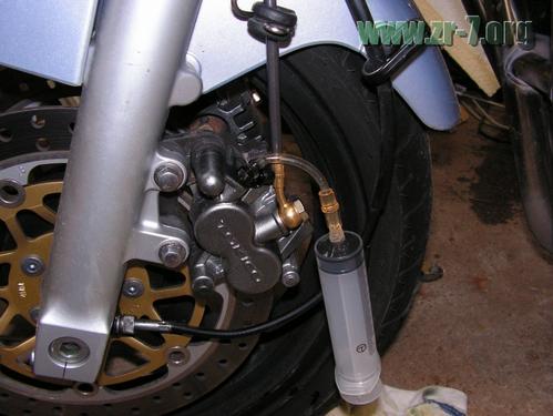

La dernière solution pour être bien sûr d'avoir une purge parfaite consiste à vidée une partie du réservoir de liquide de frein en l'aspirant avec une seringue de 50 à 60CC prolongée par un petit tuyau flexible transparent et de réinjecter ce liquide par la vis de purge.
Ce procédé est idéale pour faire remonter toutes les bulles récalcitrantes dans le réservoir de liquide de frein et vous assurera une purge optimale.
Testé et approuvé ! :pouce:
Voir ici
