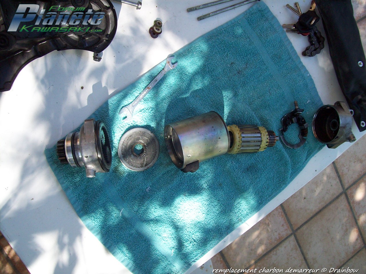

Merci pour le tuto et les photos!!! J'ai eu un probléme de démarrage en voulant prendre la moto un matin, comme si la batterie était à plat, pas assez de puissance pour démarrer... Du coup suis allez au travail en bar, le soir je teste : démarre du 1er coup nickel!
Je teste la batterie au voltmètre : OK à l'arrêt, moteur tournant j'ai du 14V donc je ne savais pas trop quoi regarder. Grace au tuto j'ai démonté le démarreur: les charbons sont encore bon mais par contre le fil d'alimentation (bleu sur les photos) est tout oxydé , l'écrou de serrage est tout blanc dedans. J'espère qu'il s'agit de la source de mon probléme! Perte de puissance transmise au démarreur à cause de l'oxydation.
Je frotte et remonte le fil d'alimentation du démarreur en espérant ne pas me retrouver en rade en voulant rentrer au bercail !!
