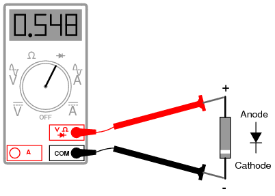

tu peux controler un régulateur avec un multimètre sur le mode diode
mp13010
peux tu m expliquer la démarche
même principe que pour batterie il me semble....et ensuite on démarre le moteur non ? et ensuite ?
qu 'est ce que le mode diode ?
il faut démonter ton régulateur.
image de principe pour te montrer le mode, après concernant la démarche complète, je n'en dirais pas plus pour ne pas t'induire en erreur

merci pour la photo
