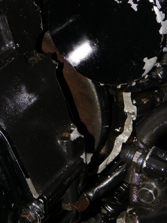

On peut avoir des photos de la scène de crime ?
La dernière fois que j'ai explosé un carter, c'est une bielle qui l'a coupé >:D
Où l'on peut voir que la chaine de transmission est toujours là d'ailleurs
Je suis un peu taquin oui... J'ai déjà pété une chaine sur un départ de spéciale en rallye et je n'ai absolument rien abimé, si ce n'est mon amour propre :-D
