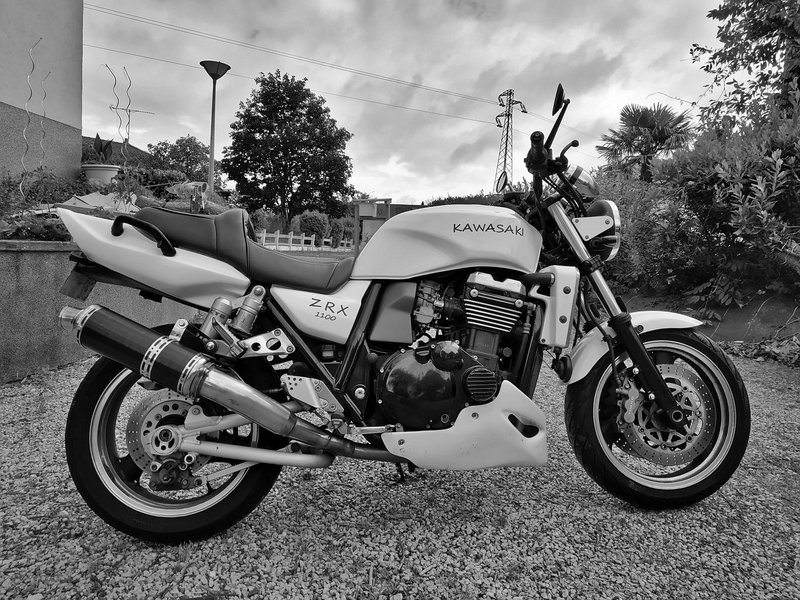

Eh bien j'ai retroussé les manches cet après midi et j'ai réalisé une pâte afin de décaler le collier de soutien du silencieux.
Comme ça esthétiquement c'est moins pire que je ne l'aurais pensé et du coup le silencieux est mieux maintenu.
Voilà 2 photos de la modification et suivi par le lien de la petite vidéo pour la sonorité du silencieux ( sans réveiller bébé bien entendu  :sifflet: )
Lien de la petite vidéo :
tribalsroses
Depuis je l'ai raccourci et la sonorité et encore plus rauque  :-*
