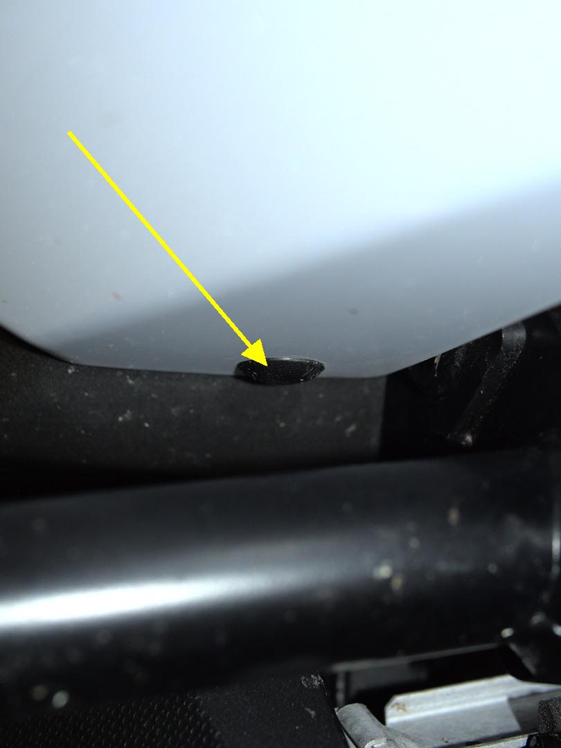

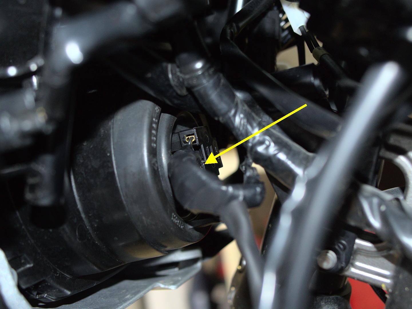

Si c'est le modèle comme le mien (2013), la dépose des carénages gauches est obligatoire.
A l'atelier, c'est assez rapide .... au bord de la route, il faut un minimum d'outils (clé alen de 6 et un petit tournevis pour pousser le rivet plastique)
merci pour les photos Lion  0(0
Mais  j ai du mal a me situer sur tes photos
sur la 2eme photo c est bien le carénage droit ?
et sur la dernier je vois que tu as démonté les 2 en fait ???
tu n as pas été obligé de demonter la bulle ?
Le Lion
Oups, j'ai mis les photos du tuto de la révision.
C'est bien le carénage gauche qu'il faut démonter, tu as raison.
Là on a accès à l'arrière des phares sans déposer la bulle en passant par le côté gauche.
Il faut des mains agiles, mais on y arrive.
