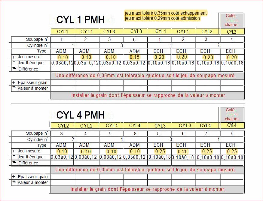

Par contre, je viens de faire le controle des jeux de soupapes, à la lumiere du jour et avec une lampe led, et RAS, voici le relevé(hier soir je manquais de lumiéres et donc je butais contre le bord lol).

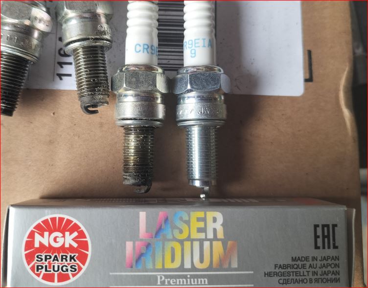

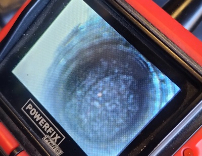

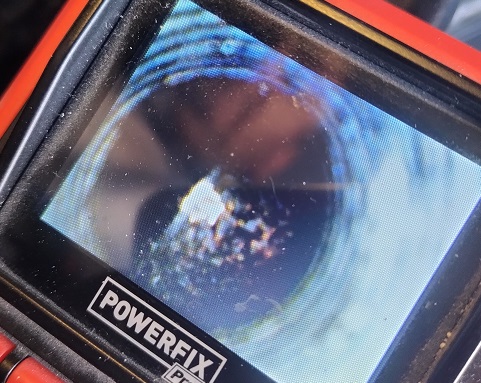

donc j'ai poussé plus loins, j'ai démonté les bougies pour voir si je voyais des traces de soupapes ou autres sur les pistons avec la camera, et je trouve une bougie avec l'electrode plié contre le noyau iridium ??? Je met les pistons en PMH et voila ce que je trouve...
cylindre1 cylindre2
cylindre3 cylindre4

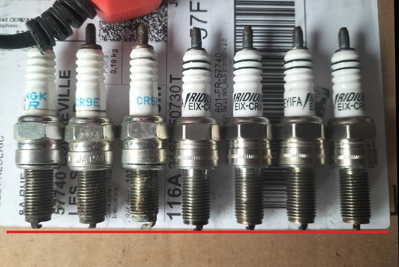

je cherche dans les vieilles bougies, pour trouver celles qui doivent etres montées d'origine et je les mets à coté des autres...
voila, donc ceci explique cela  ;)

Oui, peut être parce que je n'ai pas essayé d'accéléré tant qu'elle etait froide et que le bruit et plus fort quand ça tape plus vite? je ne sais pas en tous cas je continu de chercher si cela ne viens pas de la, mais les bougies qui touches, ça fait forcement du bruit...on voit pas bien sur les photos, mais ou c'est lumineux c'est le chrome du piston qui apparait.
Pour l'huile c'était ce que je voulais faire, la faire tourner un peu sur 15km, et vidanger en refiltrant l'huile pour voir si quelque chose apparait, ensuite remettre de l'huile 100% synthétique si il n'y a aucune trace. La pour le moment c'est de la semi synthétique pour le nettoyage, et un filtre neuf que je remplacerai, mais avant cela il faut que le moteur tourne sans bruit ;)  <D
On voit mieux sur cette photo...

laurent73
Bougies trop longues 0(0 0(0. en espérant que ce n'est que ça.... pour la limaille dorée, pareil, palier de qq chose, mais faut regarder le manuel où ils y en a à part aux bielles....
FredZX636R
Salut Laurent, oui c'est déja une constatation de faite, les bougies touchent les pistons, je vais mettre des bougies normales, controler les paliers d'arbres à cames, et tout remonter si tous va bien. ensuite je refait un essai, normalement si mon corp le permet je devrait faire un essai en fin d'aprem  :biggrin:

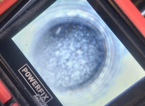

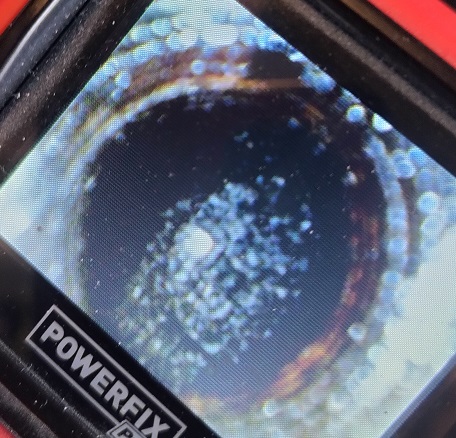

Cette aprem, je lache un peu les carenages et je re-test, je repense à ce souffle et j'en viens à l'étanchéité des soupapes, je demonte les carbus, mon fils mets de l'essence dans le colecteur d'admission soupape 8, je passe la camera, l' essence reste la soupape s'ouvre elle se ferme RAS jusqu'à la soupape 4 l'essence ne reste pas, elle s'ouvre, elle se ferme le piston comprime et hop plus de bulles qui sortent par la soupape 4, 3, 2   :o ???
Les soupapes Cyl 1 et 2 ne sont pas etanche  :-\ , moi qui voulait faire des economies c'est loupé, je vais devoir deculasser donc 60€ dèjà rien que pour le joint de culasse, ensuite le prix de la ventouse ? de la pâte à roder j'en ai  :)
Pour moi, le bruit que le moteur fait vient de là, qu'en pensez vous, un retour (explosion)peu t'il faire ce claquement?
