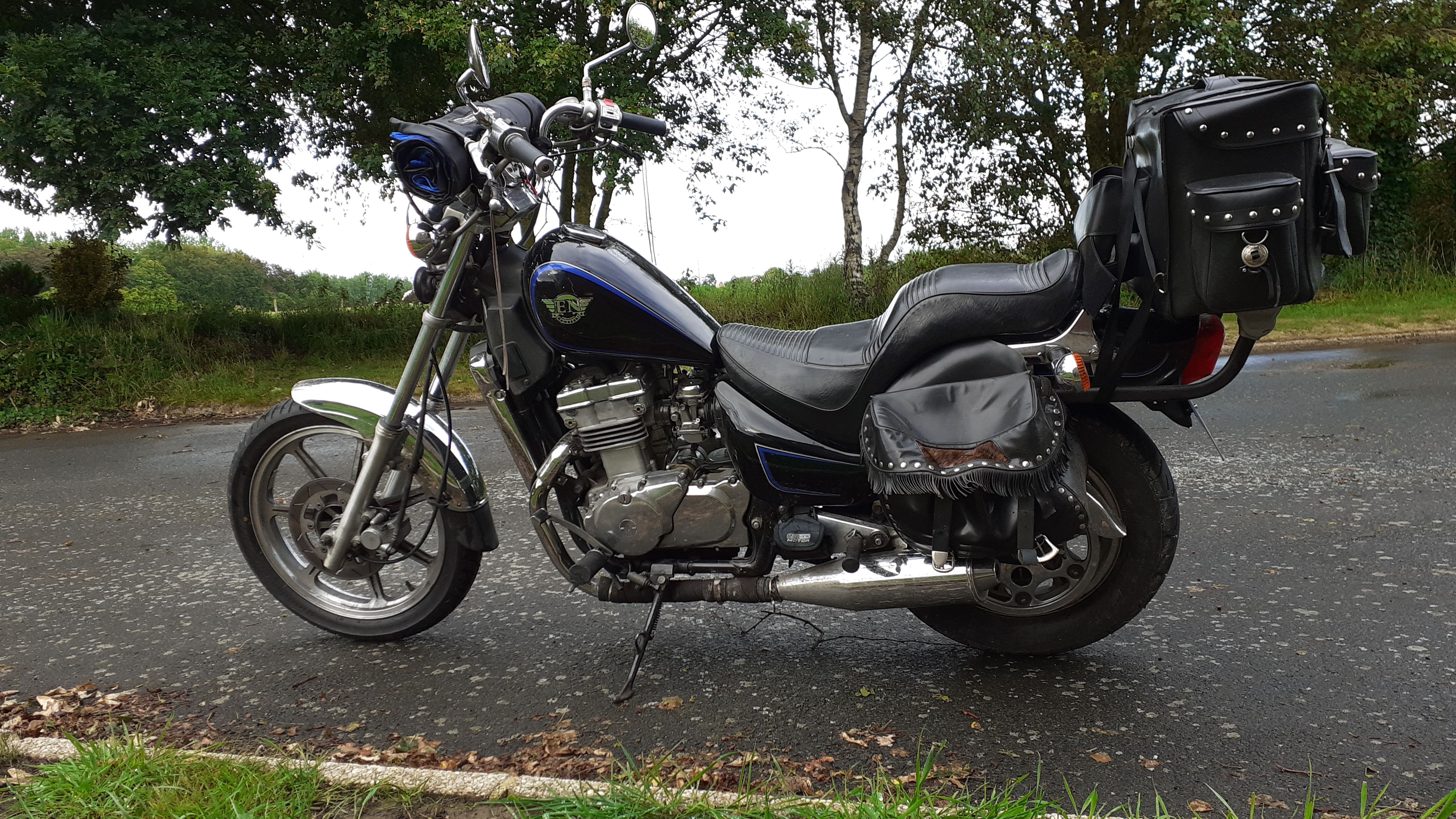

Bonsoir tout le monde ! voilà ma EN 500  de 12/1990 que je bichonne tendrement à son démarreur qui n'entraine plus le volant moteur !
Ca mouline mais aucun entrainement  :-[
Je suis nul mais je comprends très vite  <D Quelqu'un saurait il  m'expliquer quelle et la pièce qui est défaillante à priori ! et comment on dépose un démarreur sur ce modèle ?
J'ai bien quelques idées mais j'ai besoins de conseils et de précisions .
D'avance merci
