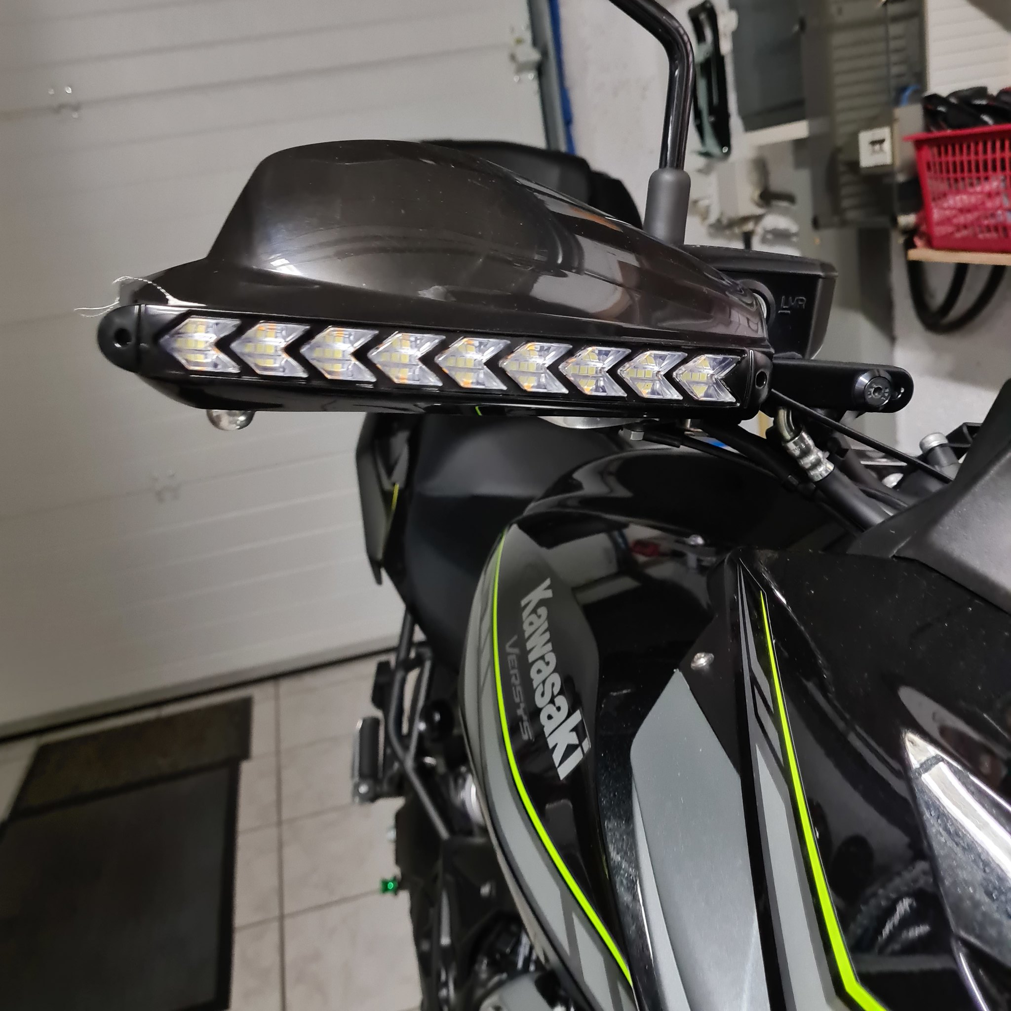

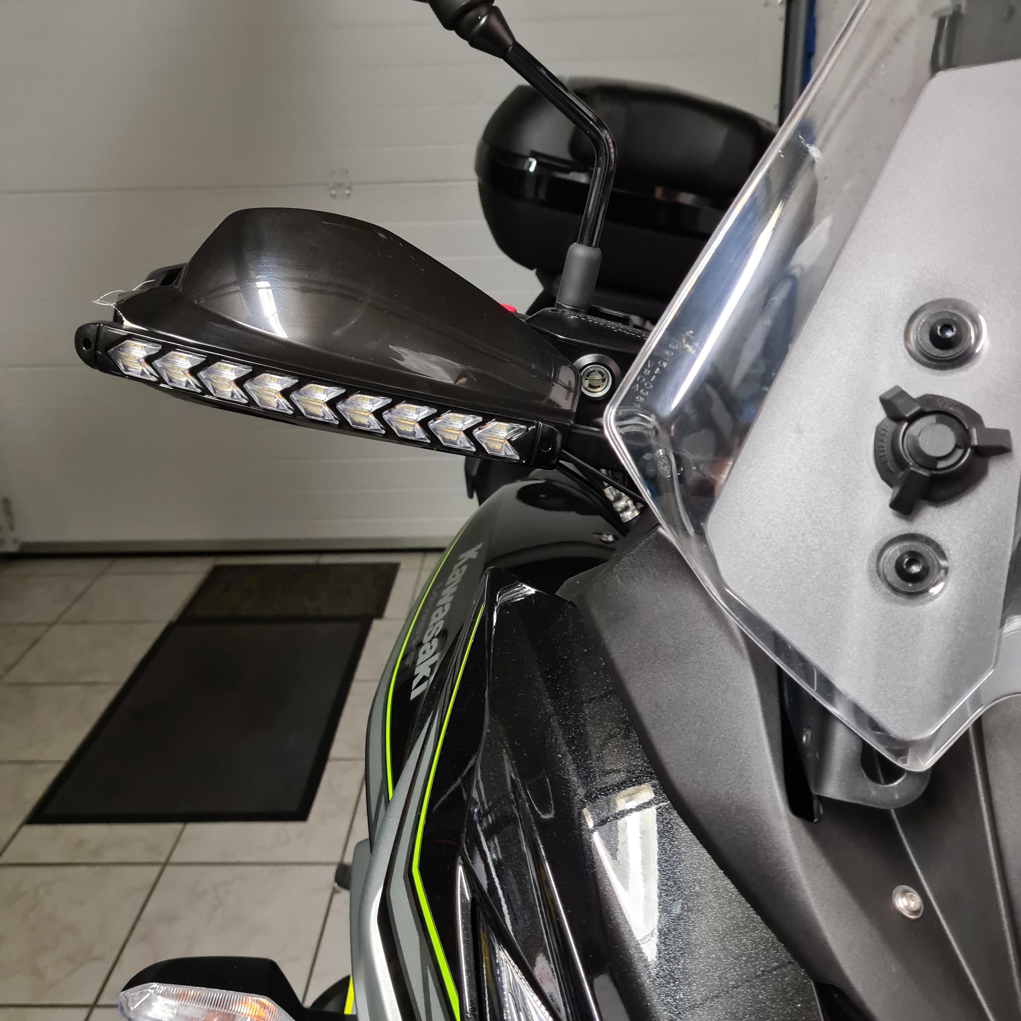

J'ai reçu mes leds mieux je pense!
votre avis?
Merci
yahyah206
Effectivement ça fait plus classe ^^
Tu as un lien ? Ça pourrait intéresser d'autres personnes.
Et en fonctionnement ça donne quoi :)

Non je n'ai pas le temps pour le moment de les installer donc c'était juste posé sur le protège main

Le Lion
En effet, c'est visible.
Il te reste à faire une photo lorsque tout est allumé en plein jour.

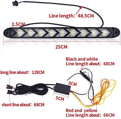

Donc j'ai regardé le mini schéma ;-)
J'ai besoin du positif batterie (çà c'est de mon domaine) le négatif aussi :
ACC c'est accessoires? c'est un après contact?
après je ne capte pas :-( mon ami certainement :-)
quelqu'un peut me dire ou je peux brancher tout cela?
merci
yahyah206
Je pense
Noir à la masse
Rouge repris sur alimentation feux de position
Jaune 1 alimentation cligno 1
Jaune 2 alimentation cligno 2

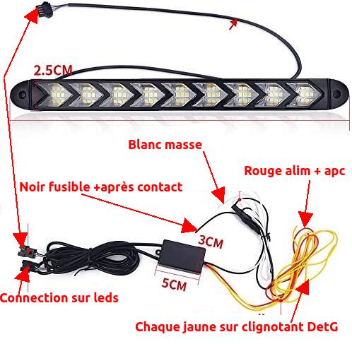

Euhhhhhhhh question ^^
Pourquoi 2 fois + apc ?
La je comprends pas trop le système :)
Le Lion
#39
Par principe les couleurs noire et rouge sont réservées aux alimentations +.
Je pense que le + noir avec fusible est là pour alimenter en permanence les leds pour un éclairage blanc, qui s'allume dès que le contact est mis.
Le circuit cligno est à part et il est constitué d'une alimentation rouge ainsi que d'une commande par clignotant jaune.
Tu peux faire un test avec une batterie avant de désosser la moto.
