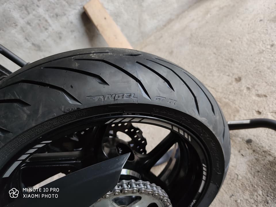

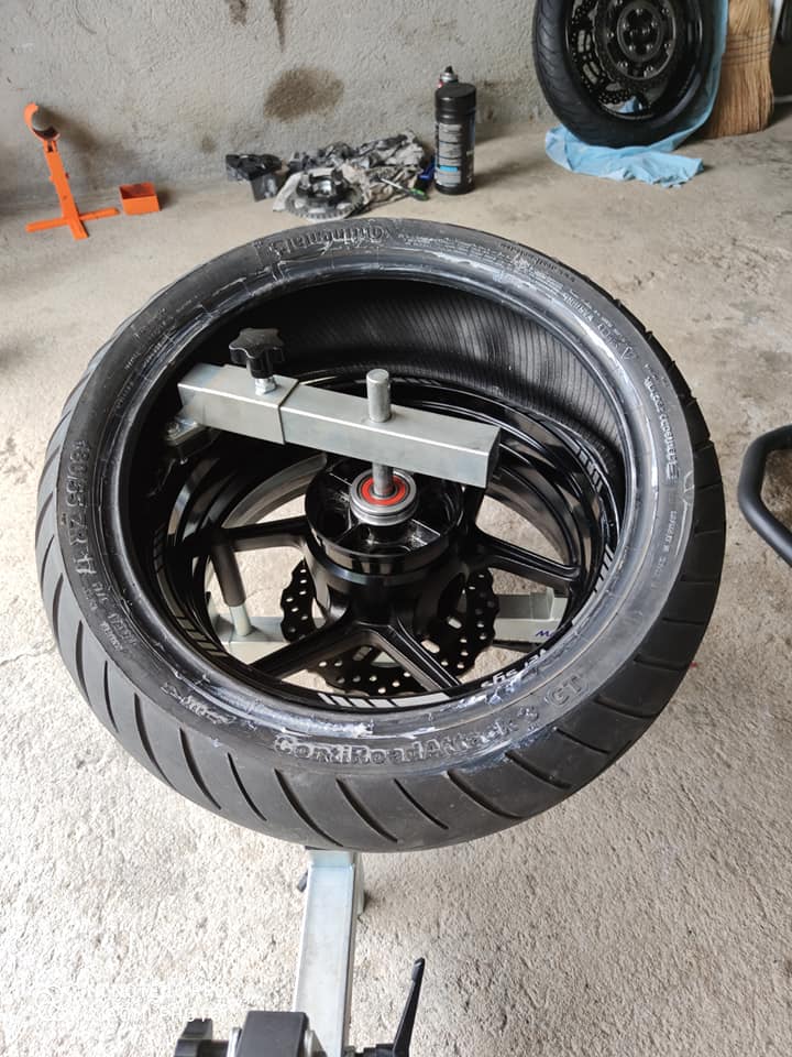

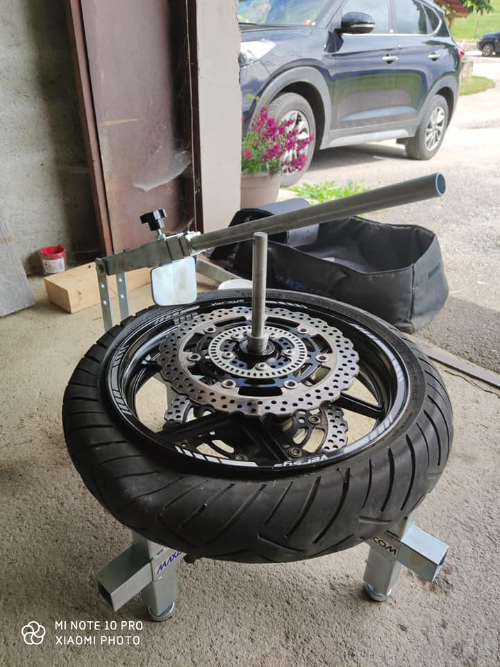

Voilà il est temps de passer des Continental RoadAttack 3 Gt, après 6500 km de bons et loyaux services  0(0  (oui je sais GG62, faut que je me calme un peu...)
au Pirelli Angel GT 2 (Variante A)
on en profite pour faire un bon gros nettoyage de Titine  :-*
Démontage et montage des pneus effectué seul en 1h15  :-D
Depuis que j'ai le matériel, j'ai changé une vingtaine de pneus au total, le coup de main commence a bien être là ^^
début septembre, je vais les user dans la RGA et au Alpes Adventure motofestival  :houra:
je donnerais un avis sur cette monte  :-D
