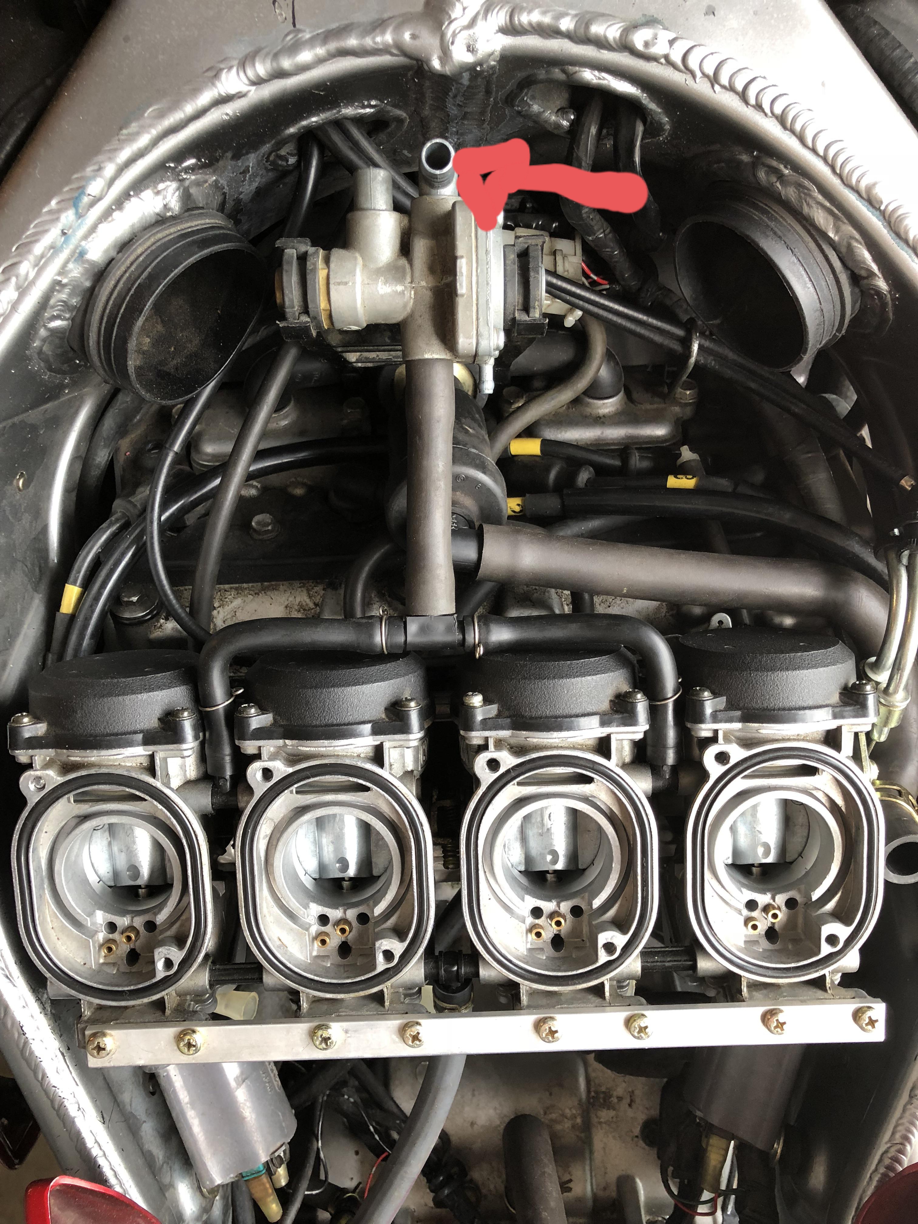

Est ce que c'est ce montage ?
Explique un peu mieux où tu souffles.
Copies la photo et dessine un repère.
Dje26
#6
Oui c'est exactement le meme montage et moi je souffle la c indiquer par la fleche

Voici l'image  :sifflet:
Dje26
Mais quand j'essaie d'aspirer par le tuyau relié a la rampe de carbu y a pas d'aire qui arriver ... car en aspirant je doit aussi tirer sur la membrane dans le switch qui bloque le passage, alors que si je souffle a l'opposer je la pousse et laisse le passage ouvert ... si je comprend bien  ??? <D

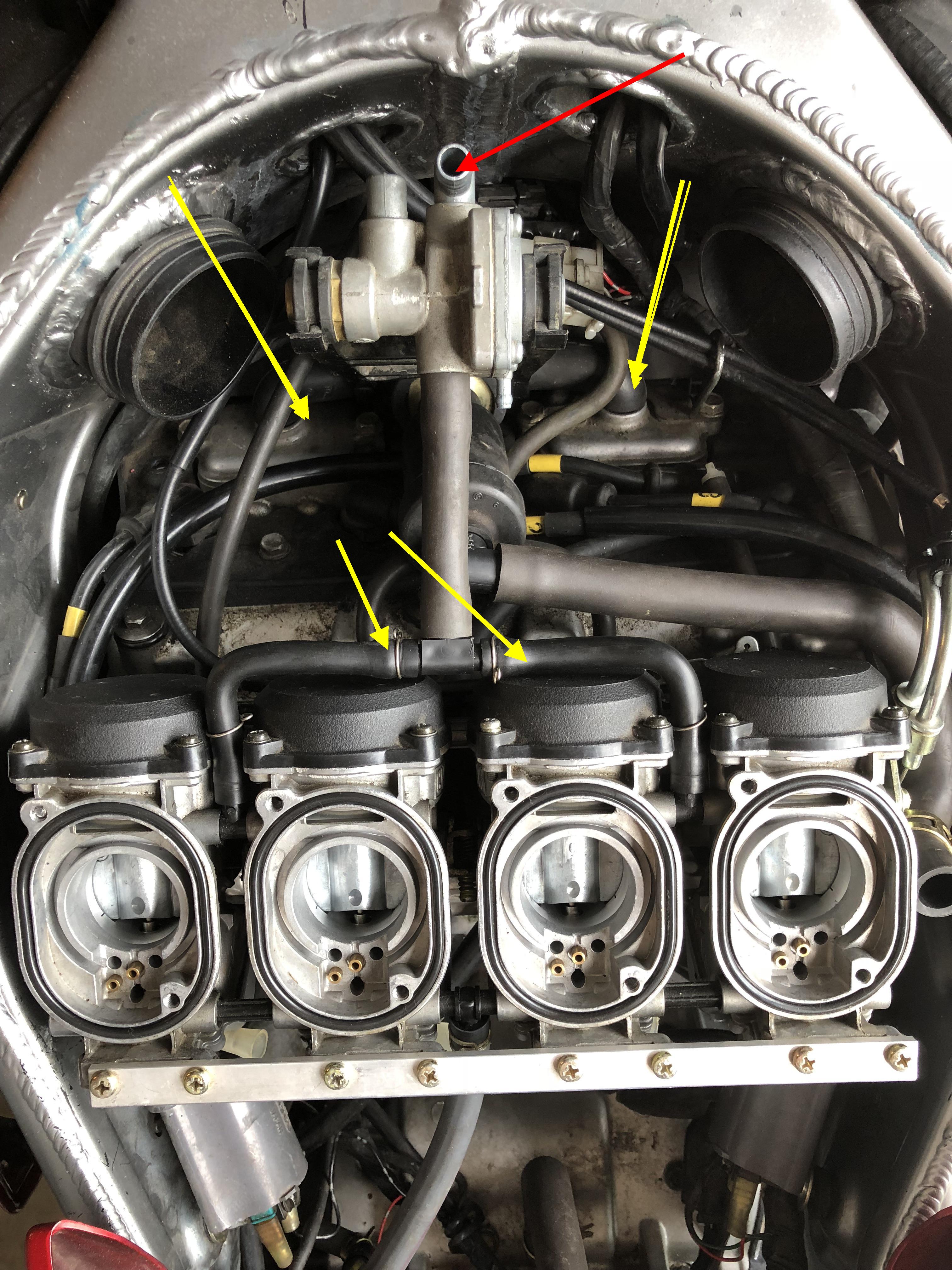

J'ai essayer elle cale ...
La valve n'est pas electrique, il y a juste une membrane dedans qui actionne un interrupteur a l'interieur de la vanne et qui permet le passage de l'air du filtre au te des carbu. La membrane est actionner grâce a une dépression crée dans le petit tuyau vient de la pipe d'admission carbu gauche et se branche la ou j'ai repéré avec une fleche.
Je pense que la membrane fait son travail mais l'interrupteur dans la vanne reste fermé a cause de l'aspiration des carbu ... ressort fatigué? Ou moi qui comprend mal le fonctionnement ...  ???
Le Lion
C'est bizarre, car si tu bouches tous les trous de la vanne en la débranchant, cela devrait fonctionner.
Si cela ne fonctionne pas, c'est que le problème vient des carbus.
Si tu souffles de l'air dans la prise dépression qui va vers des carbus, cela fonctionne  ???
En principe, cette prise est plutôt en dépression et pas surpression (en soufflant)
Avant de tout démonter au niveau des carbus, refais cet essai:
- débrancher les durits qui ont des flèches jaunes y compris les deux des plaques à clapets sur la culasse
- boucher correctement tous les trous
- boucher la durite qui se branche sur la vanne (flèche rouge)
Faire un essai. Si c'est pareil, tu as peut-être un problème d'ouverture des boisseaux, mais bizarre sur les quatre carbus en même temps.
