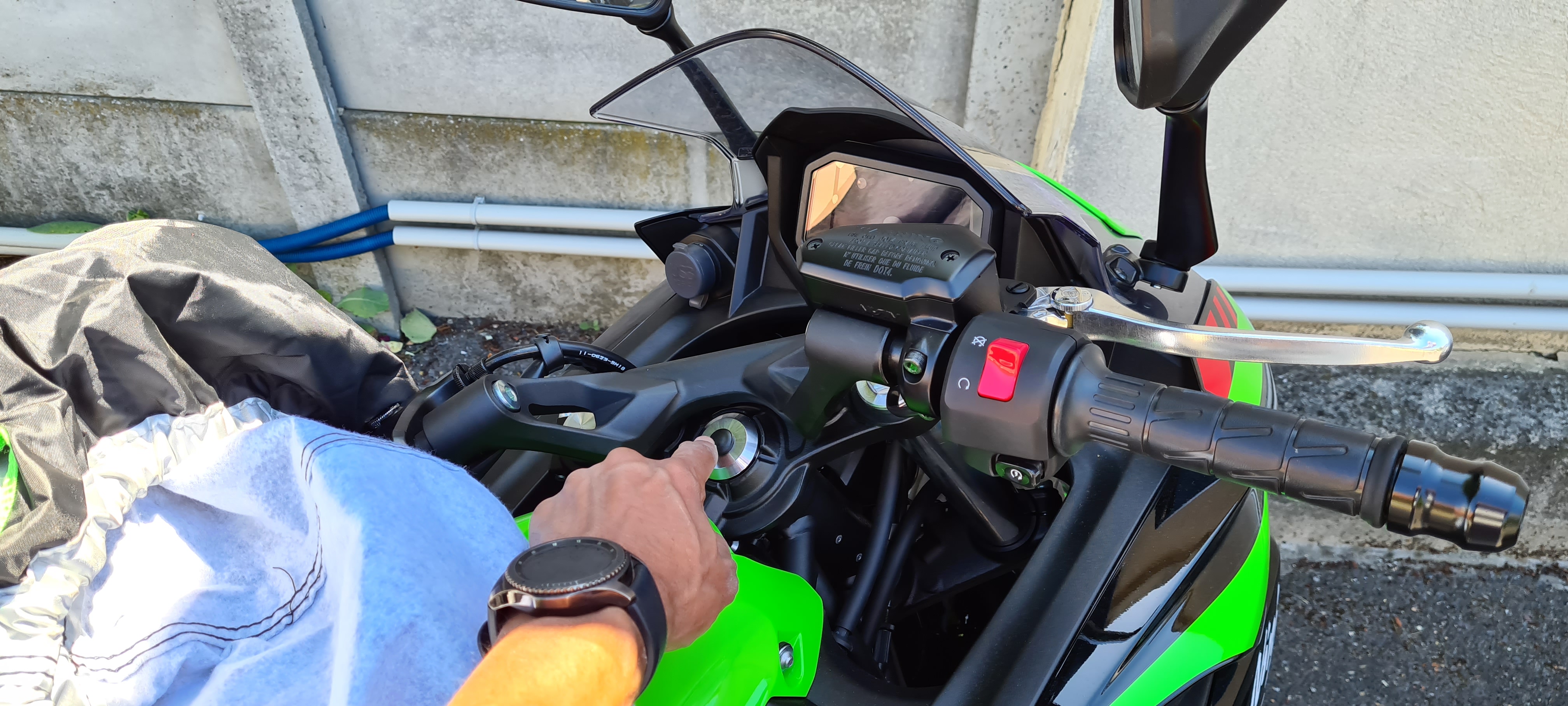

Quand cette étape était faite, j'ai retiré le petit capuchon de l'écrou de la colonne de direction donc rien de compliqué jusque là :

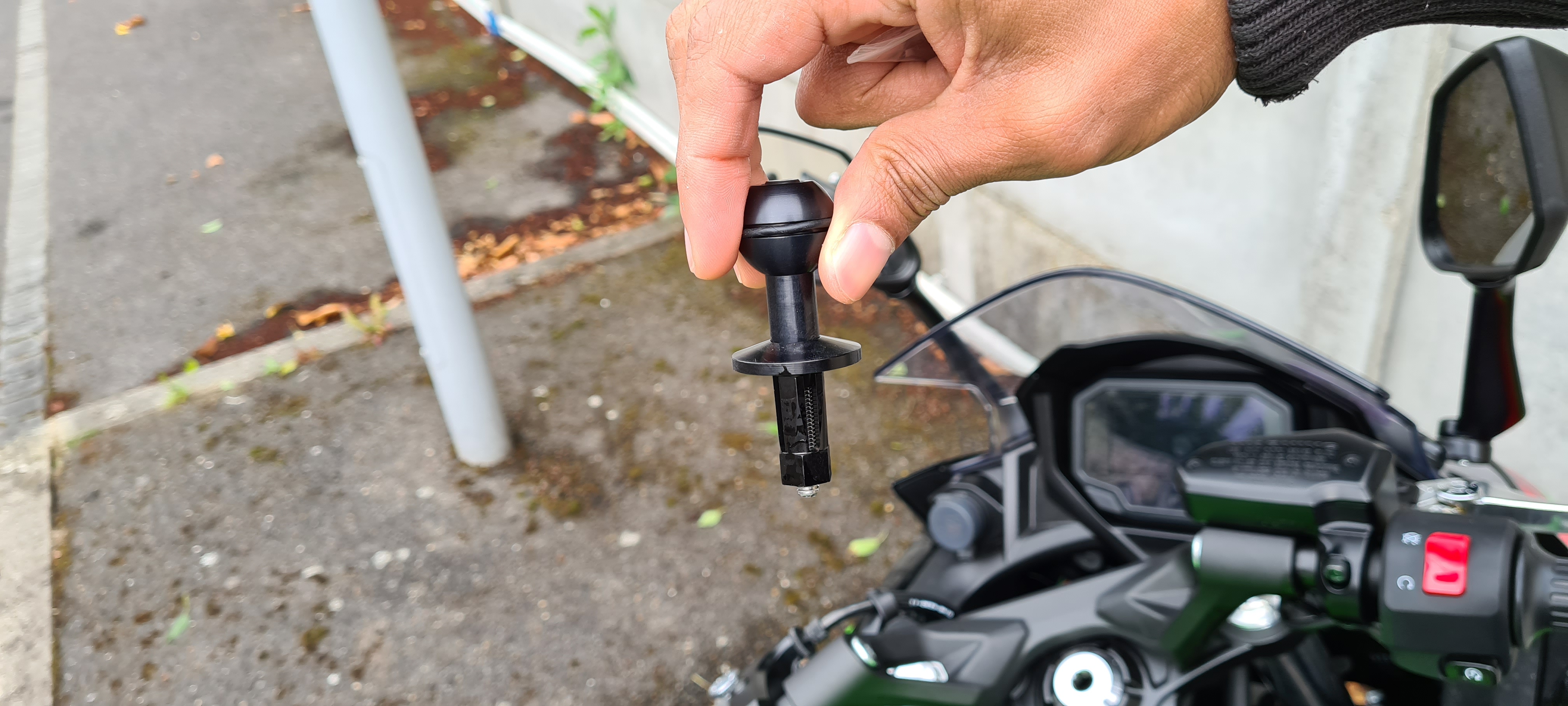

Ensuite, j'ai mis l'espèce de plastique long en caoutchouc dans le trou de la colonne de direction et j'ai tourné pour que ça fasse bien une marque (à peine visible sur les photos mais bien visible à l'œil nu) :

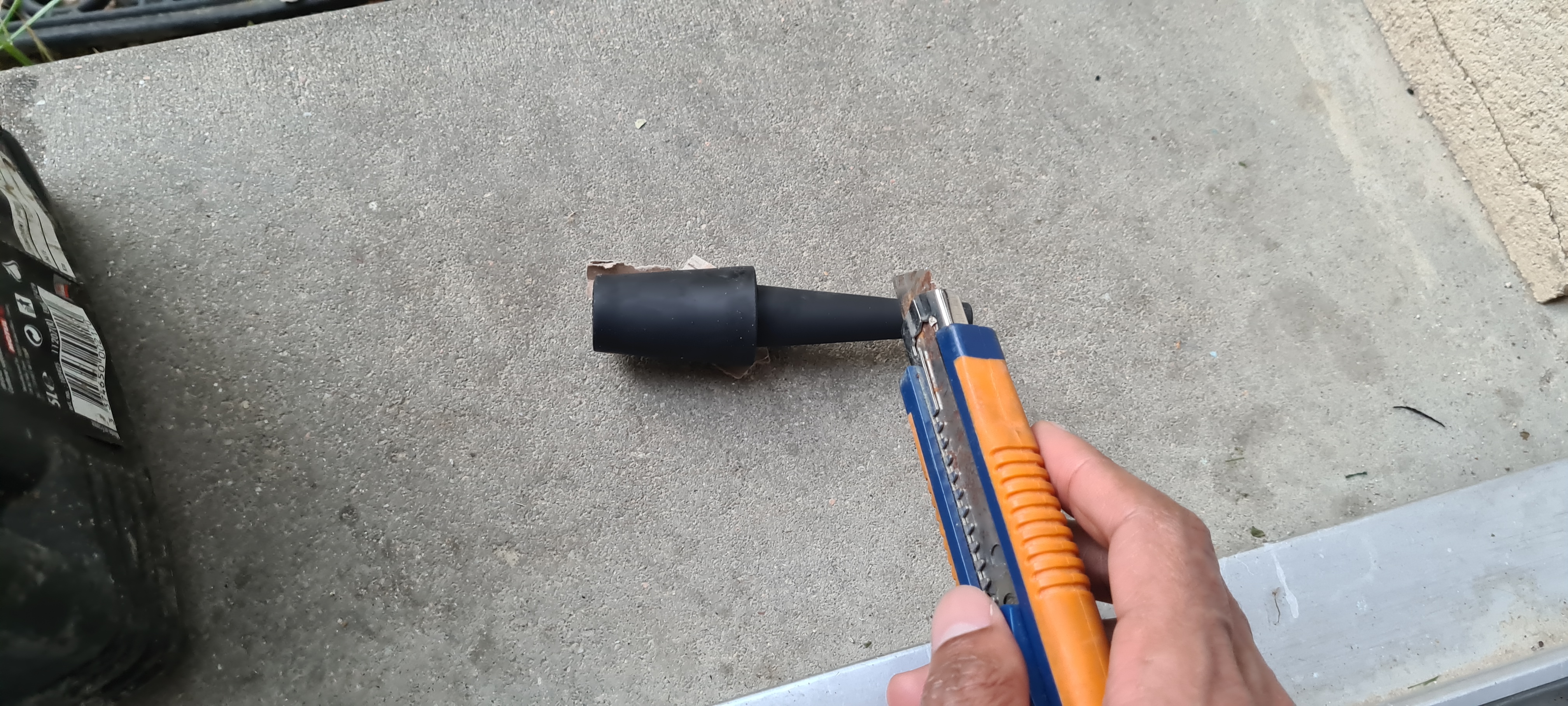

Ensuite, il ne reste plus qu'à couper au niveau de la marque :
Quand c'est fait, on récupère le bout coupé et on fait une coupe de 1" (1 pouce = 2,54 cm) :

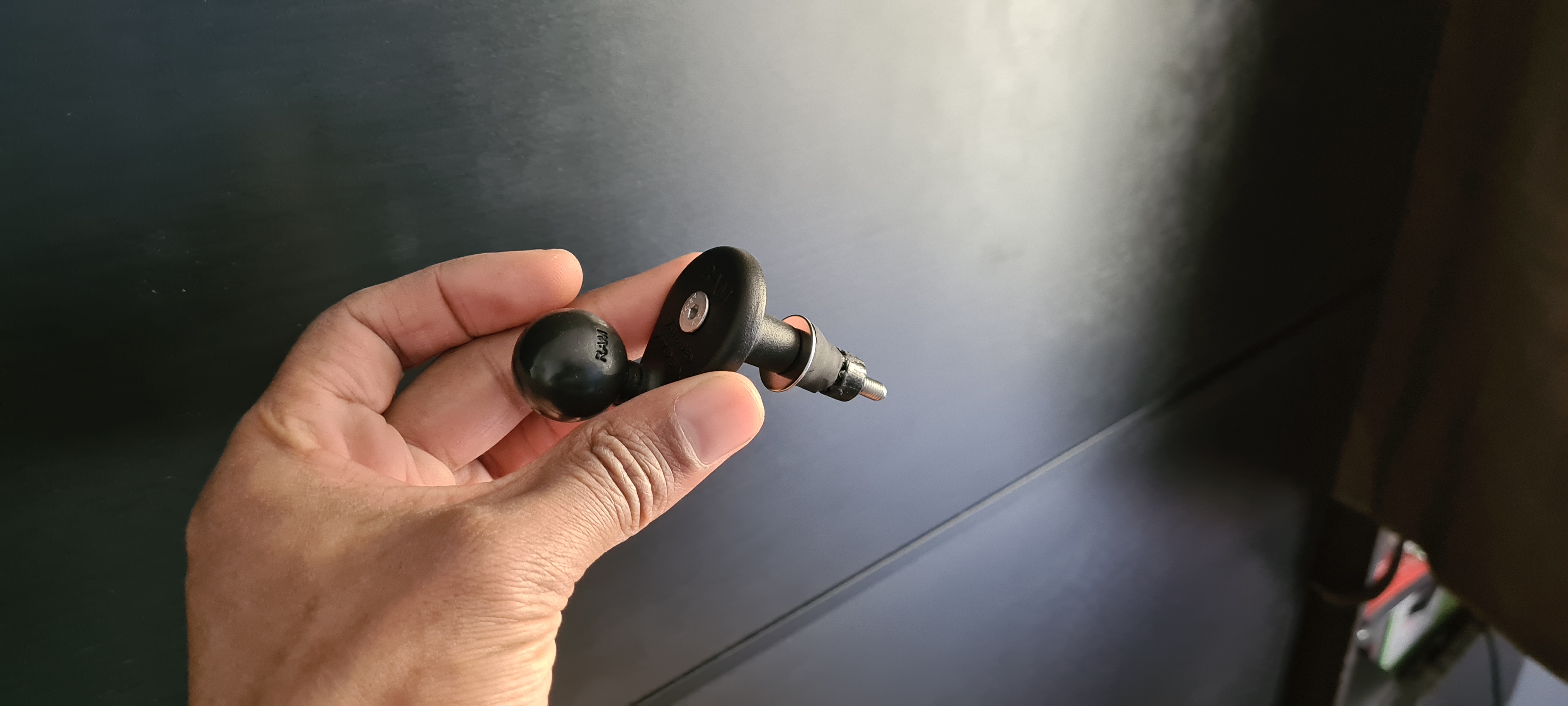

Il suffit de visser l'ensemble mais à la vue des tutoriaux, il faut prendre une rondelle donc la taille correspond au haut du support et un bout de plastique qui correspond au bas du support.
Il faut que ça ne soit pas trop vissé mais suffisamment, que ça rentre en forçant légèrement mais pas trop, pour mettre le support dans le trou de la colonne de direction.
En installant le support dans le trou de la colonne de direction, il faut visser jusque ça ne bouge plus.
Si ça tourne sans arrêt quand vous vissez, c'est que ça a merdé quelque part, ce qui a été mon cas :
Vous devriez avoir un résultat similaire  :-* :

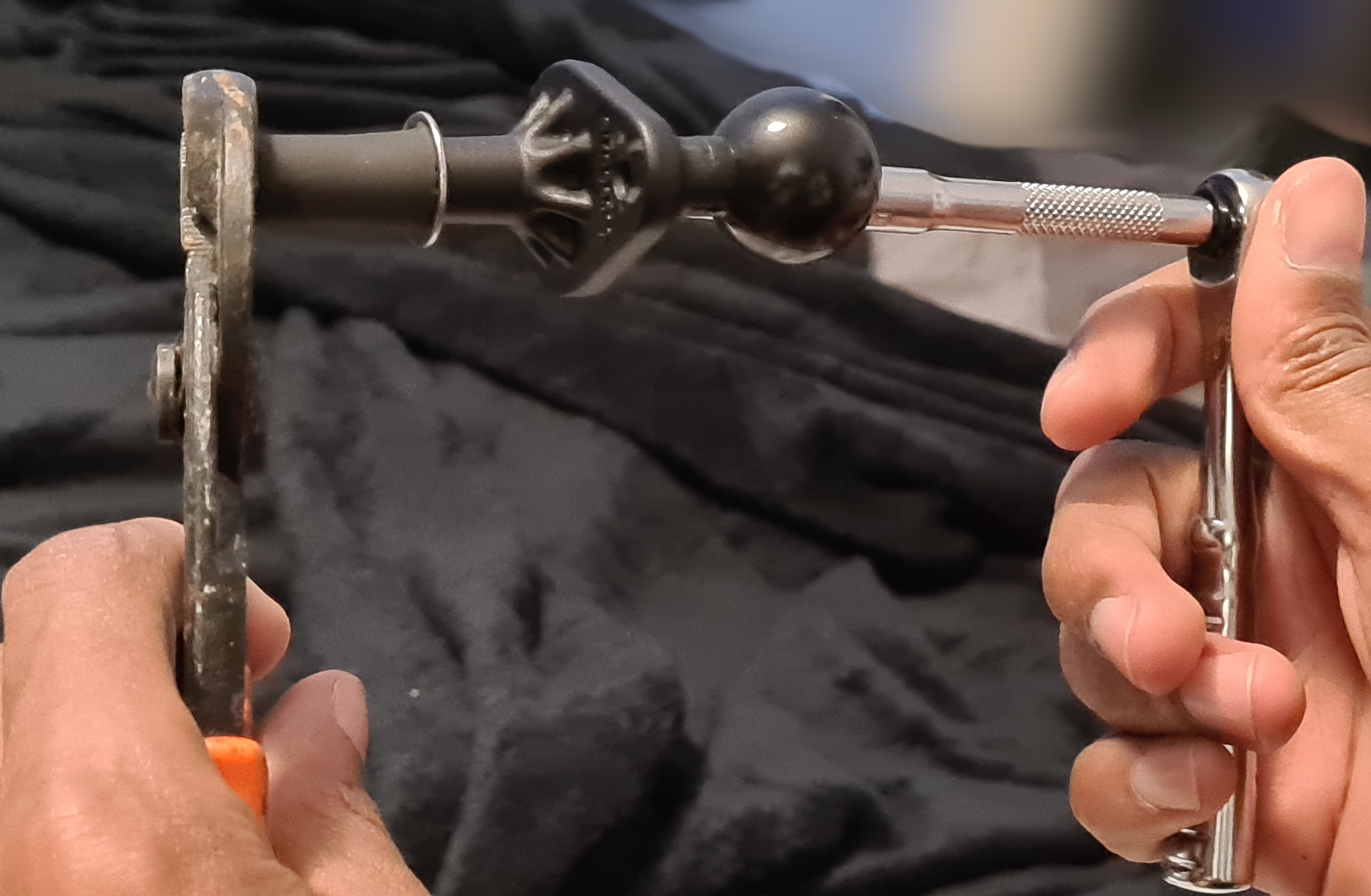

Sauf que moi, j'ai un peu trop mal découpé et le bout de plastique du bas a mordu le caoutchouc devenu trop court pour bien servir de support  :oups: :
Mais pas de panique :) !
Comme dit dans la seconde vidéo que j'ai partagé, il est existe d'autres supports qui coûtent chère mais qui permettent de monter le support RAM-Mounts de façon plus facile et plus sûre.

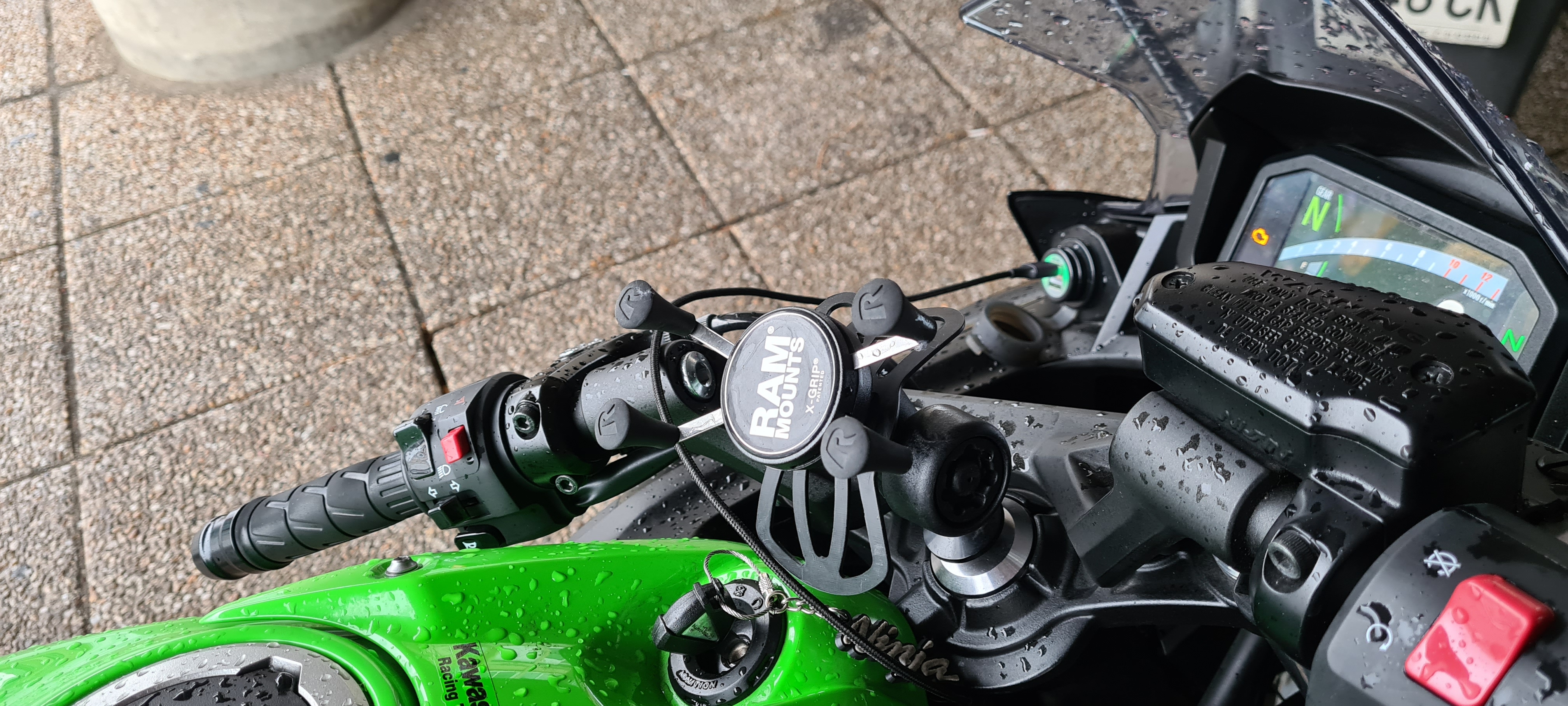

Résultat final  :-* :
Si vous être prêt à changer de coque et que vous ne voulez pas dépensez une fortune (121,16€ dans mon cas  :?:), je vous conseil cette solution, bien entendu.
La mienne est plus pratique pour ceux qui ont déjà une coque et qui ne veulent pas changer de coque à chaque fois qu'ils doivent placer leur smartphone en tant que GPS  ;).
