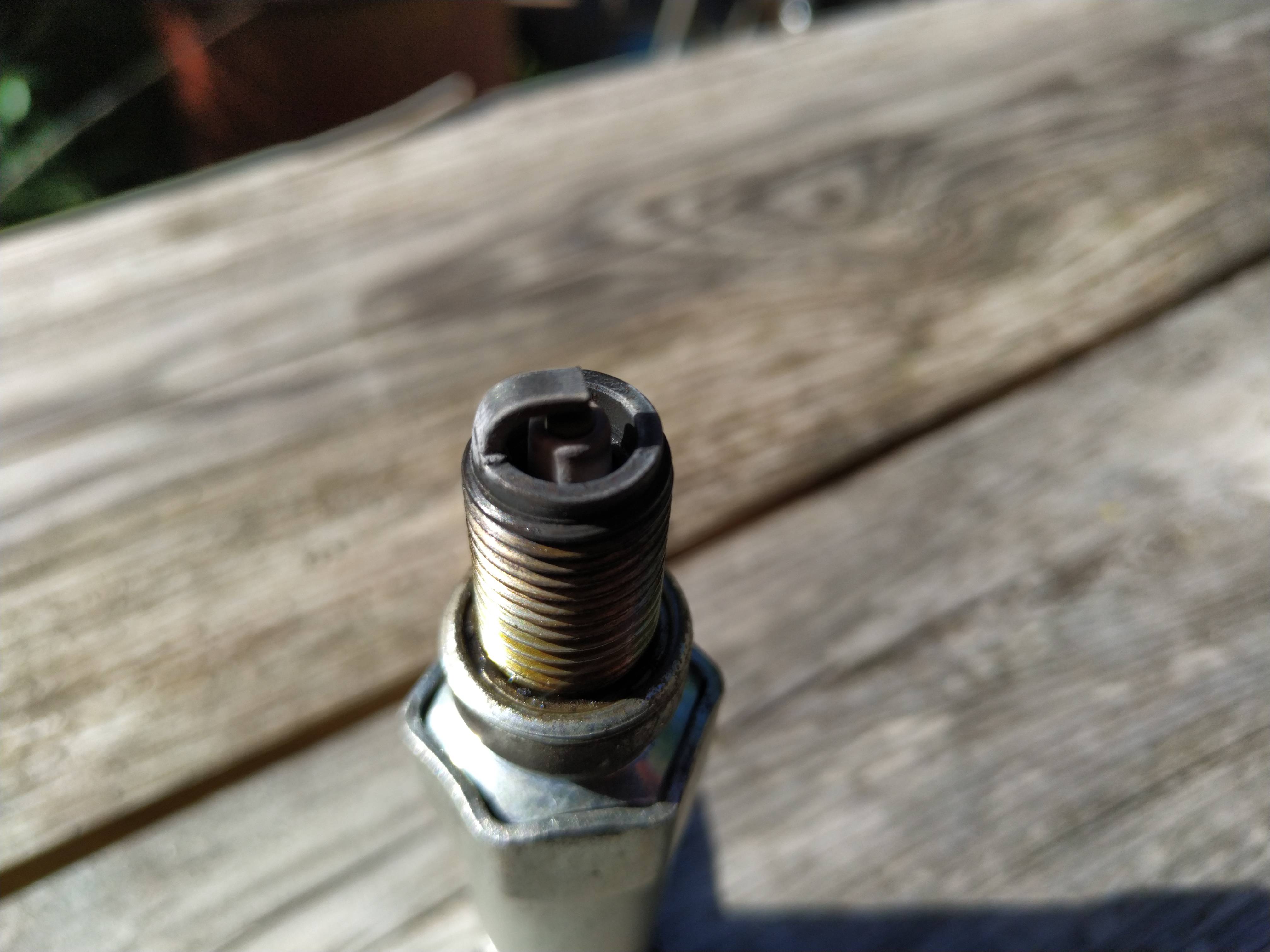

ma moto est revenu de bridage, après 400km parcouru je décide de jeter un oeil aux bougie, j'ai une sorte de trou à 4000Tr , elle donne des petit accoues avant de repartir franchement
les 3 premier cylindre c'est ok, au moment d'enlever l'anti parasite sur le 4eme je tombe la dessus
comment une bougie peut se fendre en deux de cette façon?  Oo:

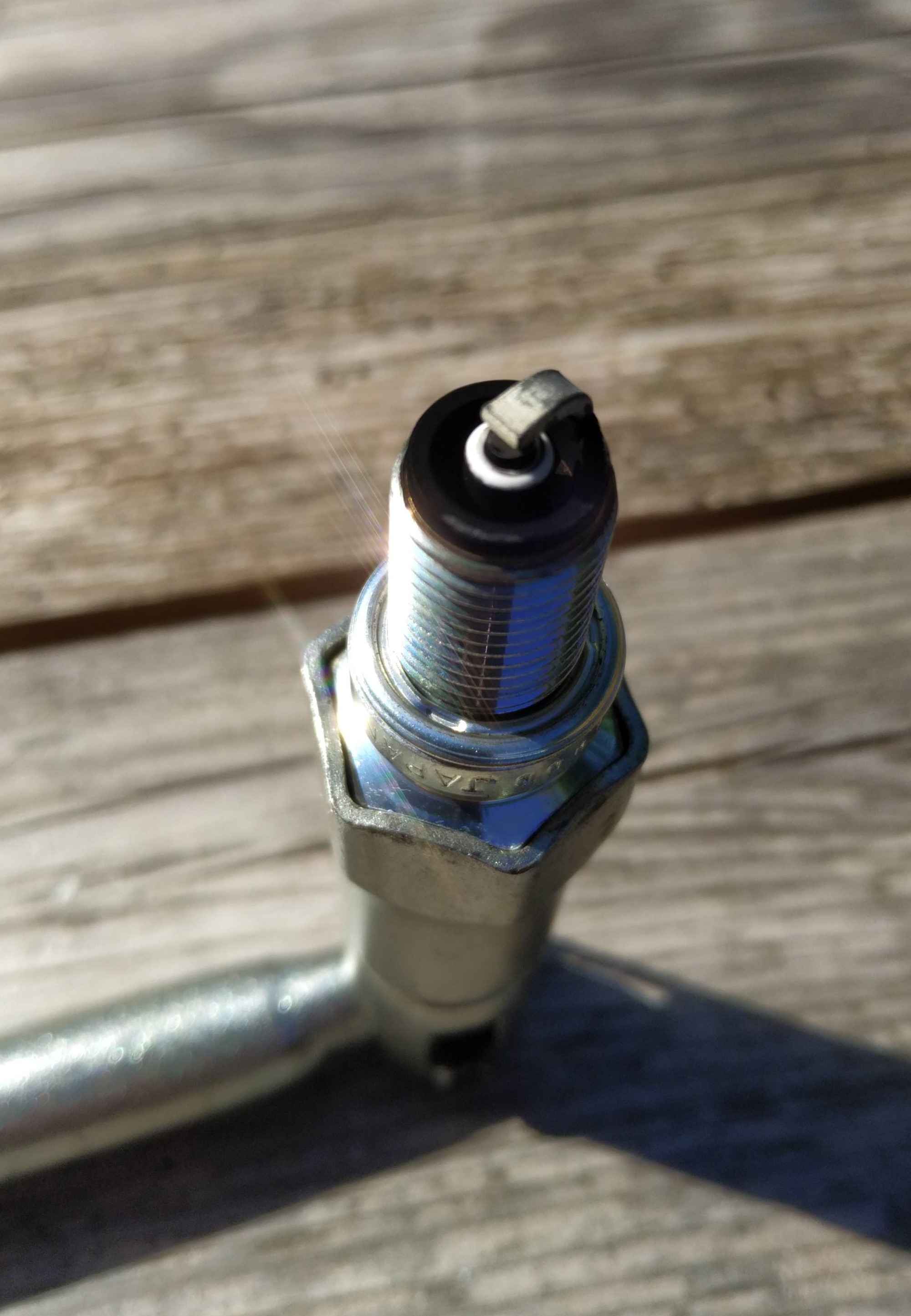

après changement voici la couleur de l'électrode , bougie neuve, après 50km environ
le dépôt blanc, c'est une carburation trop pauvre?
je ne comprend pas car la bougie cassé avait cette couleur la
merci
maxxis
salut,effectivement ca a l'air pauvre,ce que tu peu faire,régler tes vis de richesse et une synchro,puis tu vois.
