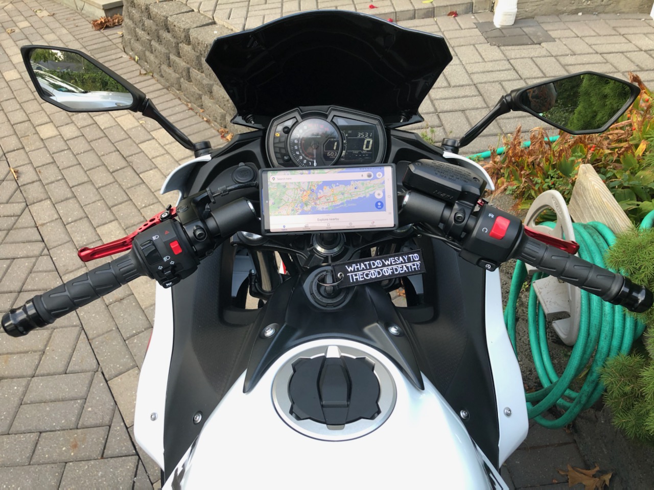

Je vous confirme que le support quadlock est compatible avec le Z1000SX de 2019. Bon Ok, ce n'est pas le 650, mais à première vu, nous avons la même pièce sur la colonne. (Le diamètre du troue est de 12mm)
Il n'était pas compatible non plus, puis je suis tombé sur une photo sur un forum anglais ou quelqu'un à réussi à le mettre quand même sans trop de mal alors que moi-même je n'avais pas réussi. Même problème que vous, la tige du support était trop épaisse par rapport à la colonne de direction.
Étant un peut chafouiné qu'un Anglais réussisse sans aucun mal, j'ai décidé de reprendre mes essais.
Et puis... Bah, je vous laisse la photo pour vous faire une idée :
L'astuce réside dans le fait de bien desserrer la vis quasiment à fond, introduire la tige dans le trou sans la centrer, puis jouer un peut en forçant vers le fond et hop ça passe. Je m'y suis repris à 2x la première fois, le bout de la vis est tombé au fond du tube, mais on peut facilement tout récupérer par le bas du tube.
Mais je vous assure que ça ne m'a pas pris plus de 3mn.
Si besoin, je peux faire d'autres photos.
