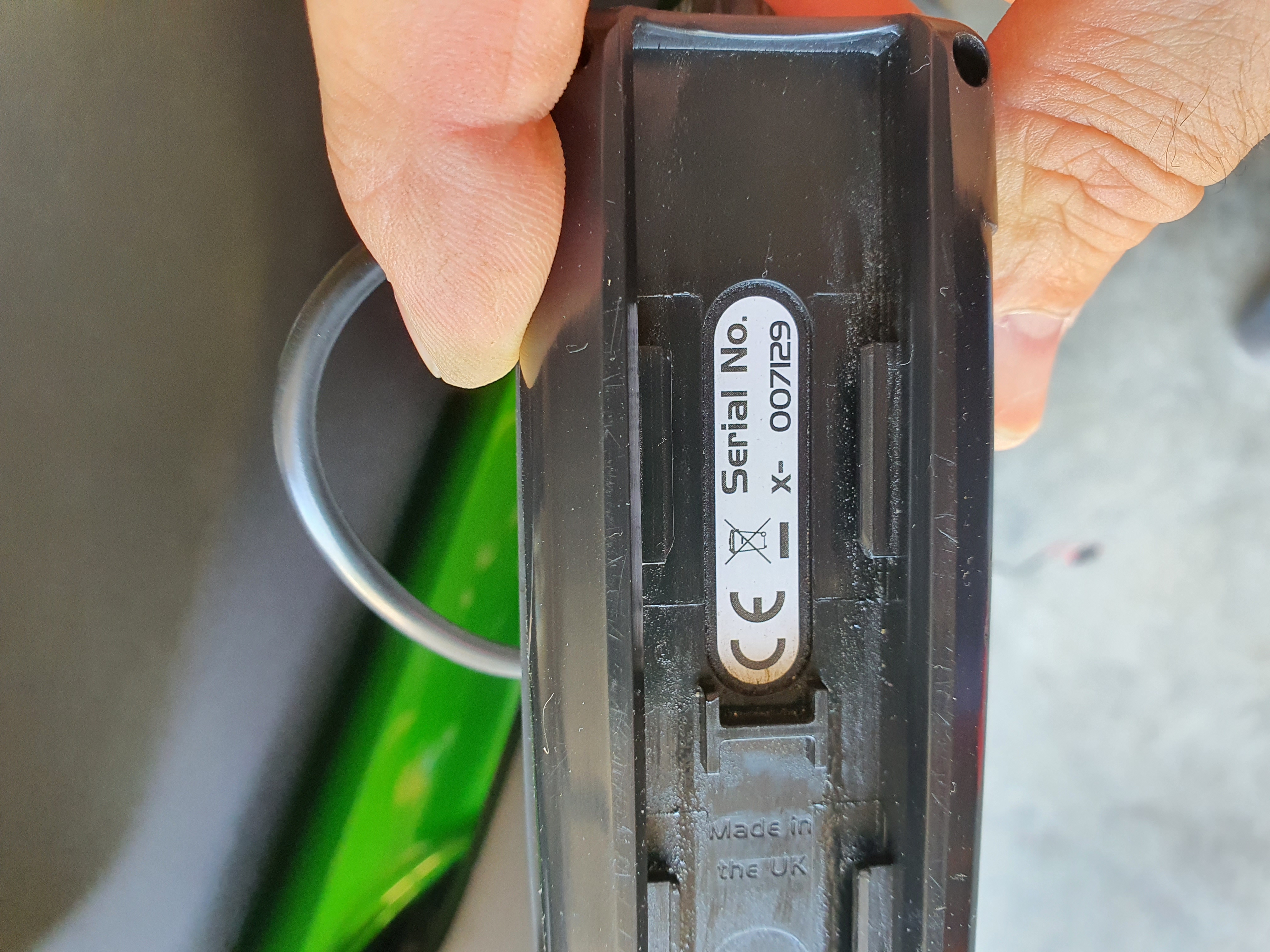

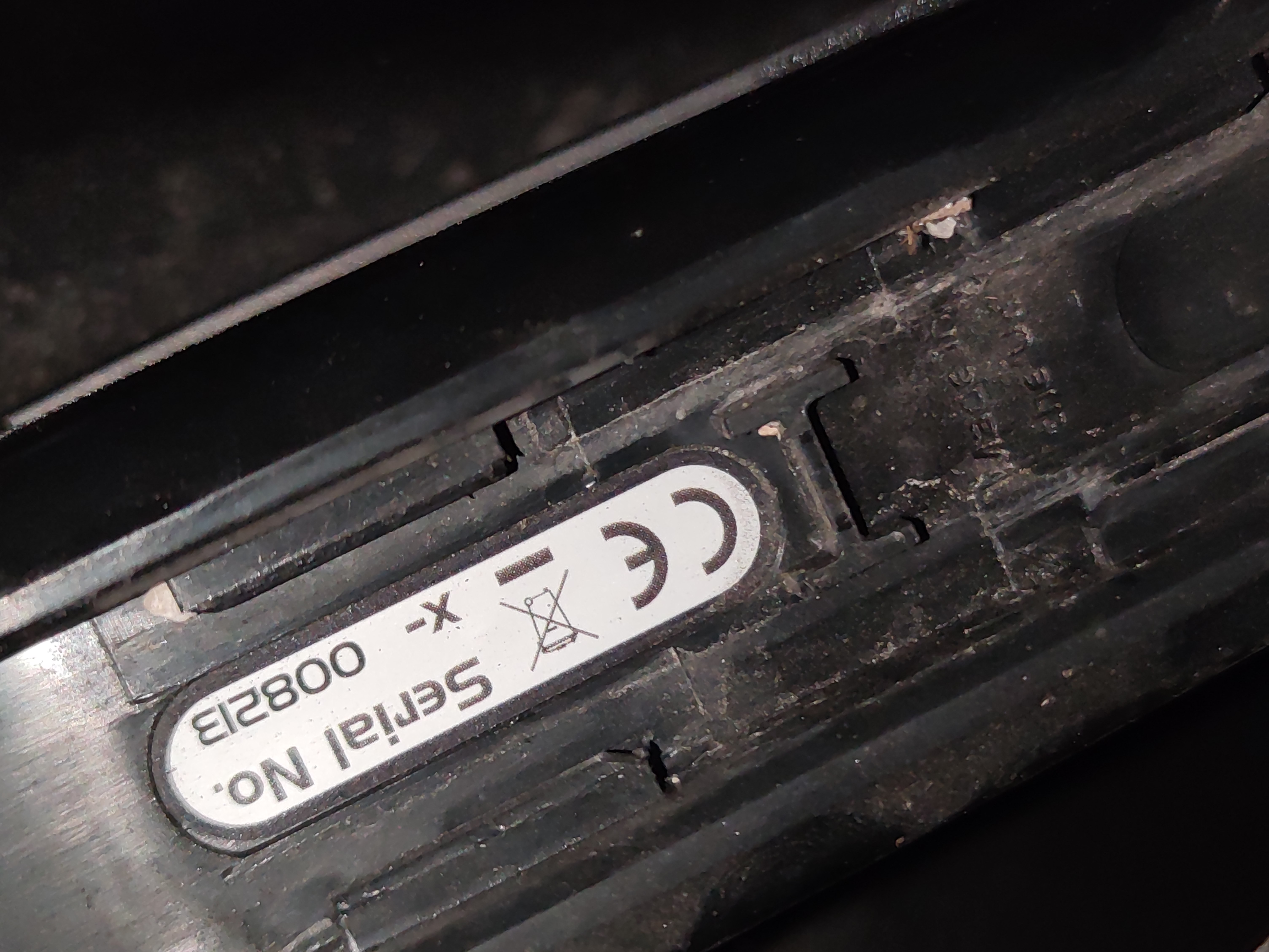

Il y a un défaut de série,  ils vont te demander le numéro sous la pompe.  Le dernier modèle semble différent,  je ferai un tuto dès réception... apparemment plus besoin du clapet anti retour sur les nouveaux modèles
yahyah206
Citation de: Marcdu81 le 16 Août 2021 &agrave; 18:35:00
exact ^^ j'ai eu la demande de serial ce matin ;)
on va voir pour la suite, j'ai tous essayé et non la pompe ne veut plus rien savoir...
mon serial est le:
le tiens était avant ou après ?
