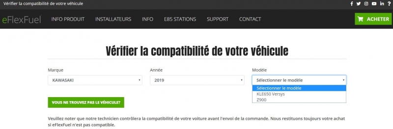

Le problème est résolu , pas de compatibilité pour la versys 1000   :biggrin:

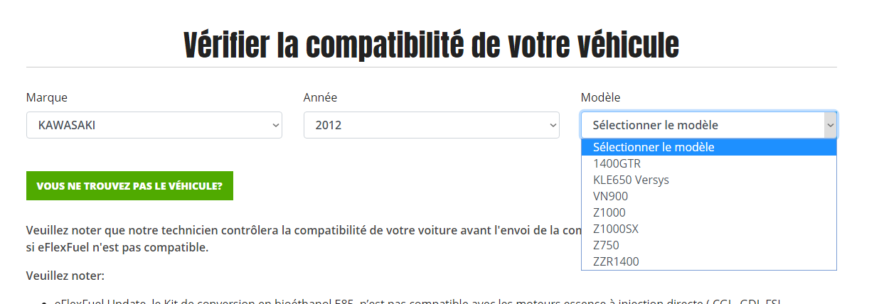

Sur le 2012 on a peut etre une chance sachant que le Z1000 , c est le meme moteur

Je ne pense pas que la versys 1000 en générale ne soit pas compatible ( puisque bloc du z1000)... Je pense plutôt que la liste ce met a jour au fur et a mesure que thorn bike les installent et ajuste les paramètres du boitier de base (pour z1000).... Je pense même aussi pour la dernière qui n'est toujours pas euro5 donc pas de gros changements fondamentaux.
Faudrait voir si sur son site, il y a aussi un tableau de compatibilité.

Je suis allé voir sur le site de Thorn bike , on s'arrête pour la Versys 1000 au millésime 2018 ... Il y a un 06 sur le site je vais appeler Franck  :-D
