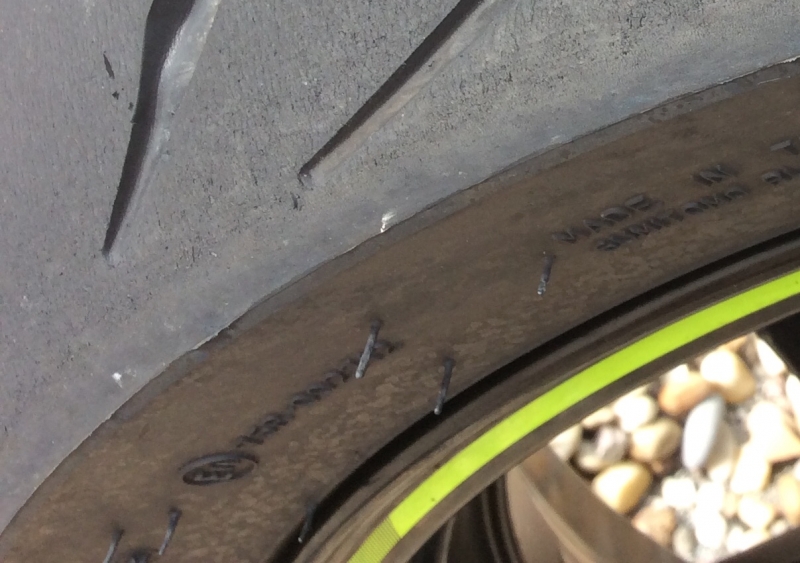

Je viens de nettoyer ma moto après une balade de 400 km vendredi et là je vois mon pneu arrière usé bizarrement sur les côtés de la bande de roulement, cela n y était pas avant .
Pourquoi et comment remédier à cela si c est possible, ma moto a 2200 km et je conduit plutôt tranquillement.

Petite photo:

Je vois pas très bien ce qui ne va pas ?
Qu'est-ce qui te choque sur l'usure de tes pneus ?

Une autre image j espère plus précise, j ai dessiné à la craie ce qui me semble anormal
Oui on ne voit pas très bien, le bord est comme râpe et sur le dessus il y a maintenant dans le sens de la rotation sur le dessin du pneu comme un petit escalier, par contre l avant est toujours nickel

les bords rapés c'est normal, quand le pneu est chaud et que tu accélère sur l'angle ça bouffe un peu la gomme, mais c'est aussi ce qui fait le grip ^^
sur le dessus ? hésite pas à mettre d'autres photos pour que ça soit plus parlant ;)

Nos reposes ce sont croisées, regarde la photo au dessus
Le trait de craie est sur l escalier

Pour moi c'est normal ;)
si la pression de tes pneus est ok, que tu roules sur route assez chaude, que tu envoi un peu en courbe.
Perso j'ai eu ce phénomène sur les RS3 de Dunlop, sur les Road5 et aussi sur les Continental RoadAttack3.
Pneus râpés sur les bords et légère bavette sur les profils du pneu ^^ cela essentiellement lors de balade un peu poussé et que les pneus étaient bien chaud ^^
De plus si c'était en duo le pneu est d'autant plus sollicité :)
et après 400km, le pneu devait être bien chaud ^^
Pour ma part c'est tout à fait normal.

Merci de ta réponse, me voilà rassuré  ;)
