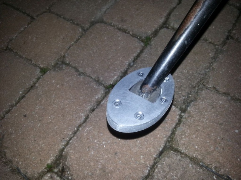

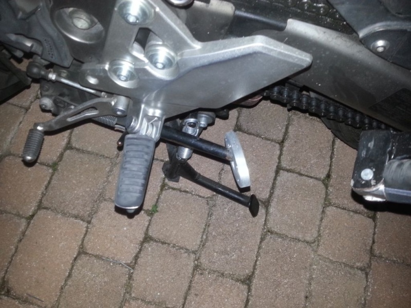

Salut
Je reviens la dessus , pate de canard bien reçu , installation en 2 minutes , efficace .....sauf que il y a deja un hic !!!!
2 sorties est j'ai deja perdu une des trois vis  >:D
Remplacer cette vis ne devrait pas etre trop compliqué .....par contre la rondelle " creusé" la ??? Je pense pas trouver ça facilement ....
Conseil faite pas comme moi et coller vos vis au montage  :(
Si quelqu'un sait ou on peut trouver et comment s'appelle ce type de rondelle ... ???

Djipi
Je pense que tu peux trouver ça dans les magasins de bricolage. J'en avais acheté en son temps chez Bricoman (Be).
Bonne recherche

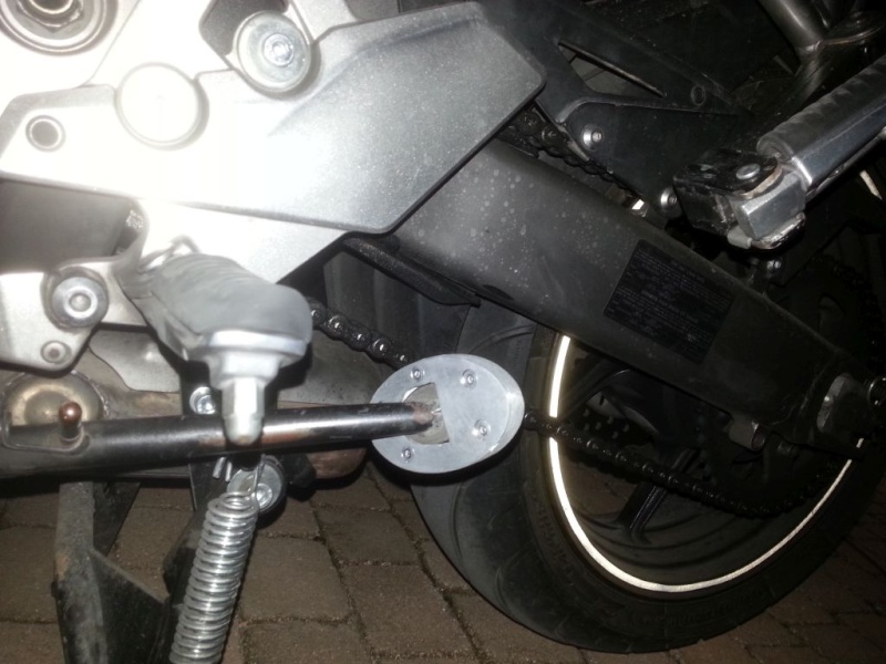

laurent73
J' en avait fabriqué une sur le même principe que francis83 pour mon Adventure 990
Mais j'ai trouvé un élargisseur de béquille à 15€ donc je n'ai pas hésité....
Ne pas oublier lors du montage un peu de loctite moyen sur les vis et un morceau de vieille chambre à air sur la première plaque pour bien la caler éviter les vibrations  ;)
