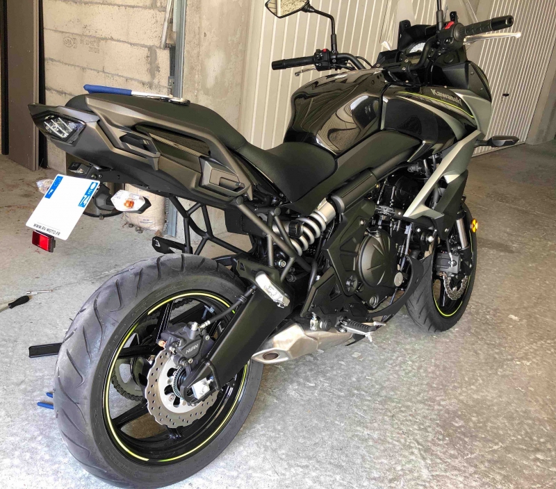

Bonjour à tous, je veux changer le support de plaque de ma Versys 650 2017 mais je rencontre un problème pour la dépose. Sous la selle il y a 4 boulons à dévisser (voir photo). Les 2 du haut ne posent aucun problème. En revanche, les 2 en bas sont inaccessibles. Car contrairement à ce qu'ont voit, ces deux boulons sont cachés par une sorte de boite que je n'arrive pas à bouger, et qui empêche l'accès à ces boulons.
Quelqu'un a-t-il déjà été confronté à cette difficulté ? Et si oui comment peut-on faire ?

Merci pour ton message Kachoux83. En fait la photo provient de la notice de montage du nouveau support de plaque. Sauf qu'en réalité, et ça ne se voit pas sur la photo, les 2 boulons en question sont cachés par un boitier. Ce boitier, après info, est le boitier CDI. Mais impossible de l'extraire, donc si quelqu'un a trouvé l'astuce pour le retirer je suis preneur ;)

J'ai une 2019 que je viens d'acheter et j'ai pu poser le support de plaque court de chez Puig, j'ai été confronté au même soucis que toi, en tirant sur le boitier par le support en caoutchouc mou, il se dégage environ 0,5 à 1 cm ce qui te laisse la place d'y passer un tournevis, j'ai juste dévissé et laissé les vis d'origine, et le support tient nickel après 500 kilomètres parcouru ^^
