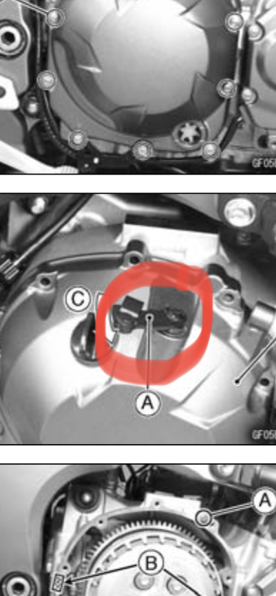

Quelqu'un pourrait me dire comment remplacer le ressort de rappel d'embrayage svp. Il est cassé du coup j'ai trouvé un pdf en anglais mais j'y comprend pas trop. Je vous joint la photo. Merci

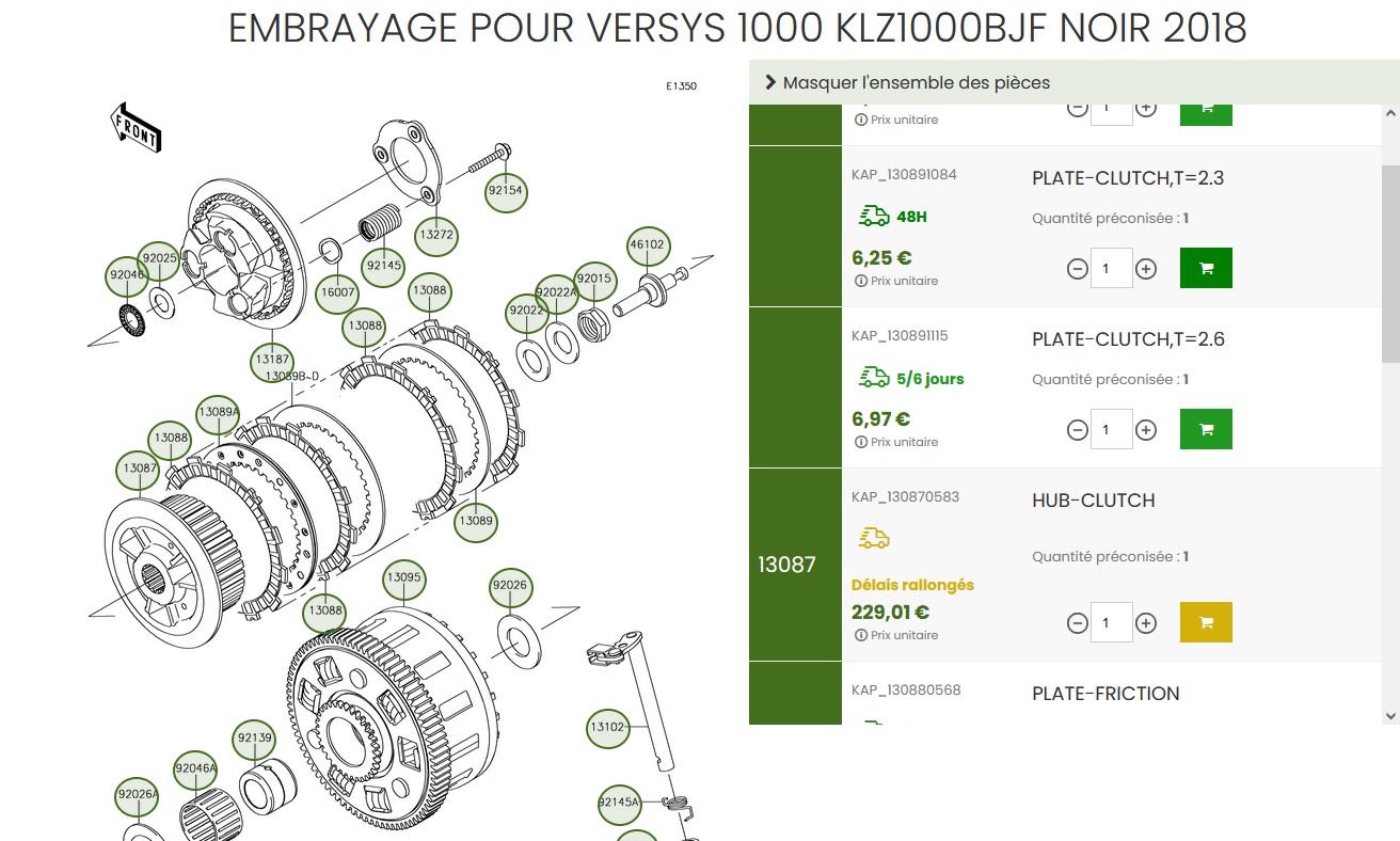

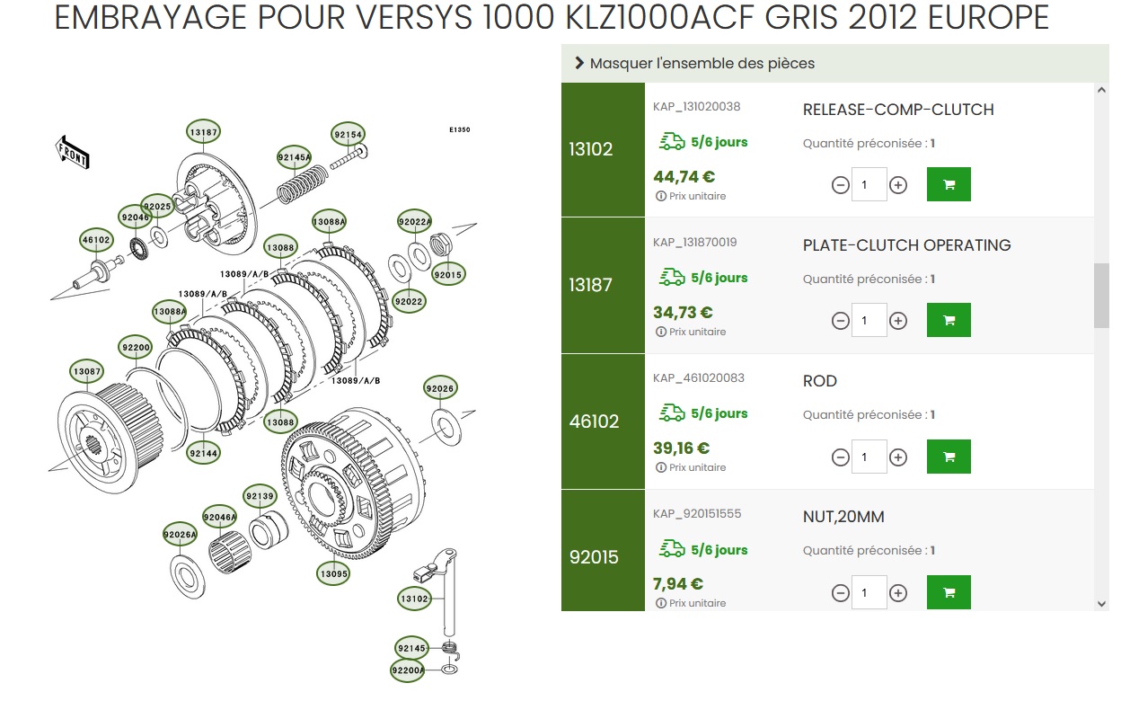

laurent73
#27
Citation de: Mike59 le 17 Octobre 2021 à 08:44:51
Je me demande s'il serait possible d'adapter un systhème de'à partir de 2015 sur un modèle plus anciens comme la mienne...
Normalement ça devrait être adaptable d'une manière ou d'une autre?
Il faut comparer les pièces sur le site constructeur (espritkawa par exemple) entre les 2 modèles savoir ce qu'ils ont changé... ça peut aller du passage de câble, en passant par la longueur de la biellette, la dureté des ressorts d'embrayage, voir de l'ensemble cloche/disques.... où se  rapporter aux essais de l'époque où ils énoncent les modif d'une année sur l'autre....
En fonction des pièces différentes ça pourra se faire plus ou moins facilement et plus ou moins cher....
EDIT
2012
https://forum.planete-kawasaki.com/uploads/member_21920/1634485973.jpg
2018
https://forum.planete-kawasaki.com/uploads/member_21920/1634485995.jpg
en image c'est plus parlant....
