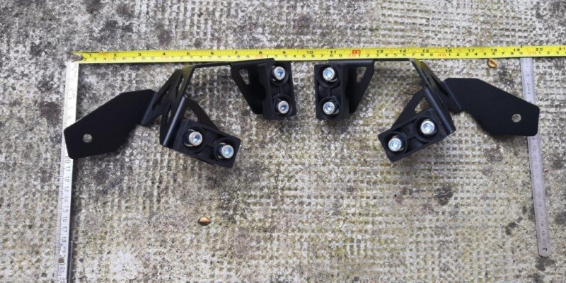

Je viens de recevoir le mien, voici la photo avec des règles pour que vous puissiez voir les dimensions.

Je débute sur le forum, et j'ai un peu de mal avec les photos :-*. Je retente.
Plan de montage
[i
Le hic est qu'on ne peut pas les installer sans démonter le bloc optique, mis je n'ais pas encore trouvé comment le faire, ni sur ce forum, ni sur le net. Je suis preneur de conseils

Je dis n'importe quoi  :-D. Quand on lit le plan à l'endroit  :-* ça s'installe en 5 min ...
... et voilà le travail ... :-D

Ce ne sont pas les supports Kawa mais les SW Motech à 46 Euros de la question initiale de Kaptain8.
