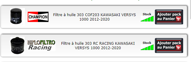

Le filtre Hiflofiltro offert avec le pack a l'avantage de pouvoir être serré avec une simple clé (1/4 de tour après le serrage à la main).
Au moment de la vidange, si tu laisse couler l'huile toute la nuit sans le filtre, tu pourras mettre les 4 litres en entier.
encore une question ...  :-D
vous avez une préférence pour le filtre ?
