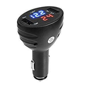

Pourquoi un voltmètre - thermomètre sur ma versys 650 de 2014 ?
Le thermomètre, c'est pour le plaisir.
Le voltmètre m'aurait permis de ne pas tomber en panne lors d'un voyage.
En août je n'arrive plus à démarrer lors d'un arrêt. Batterie de 4 ans... je change la batterie... tout va bien. J'oublie
Quelques semaines plus tard je retombe sur le même problème près de Belfort. Assistance, concessionnaire Kawa, diagnostique : le stator de l'alternateur est foutu. Je ne pouvais pas le savoir puisqu'il n'y a pas d'indicateur de charge sur cette moto.
Deux  jours plus tard je repas avec ma belle. Merci au concessionnaire de Belfort qui m'a pris en priorité vu que j'étais de passage.
J'ai maintenant un indicateur qui ne m'a pas coûté très cher (moins de 5 €) du genre :
(je n'ai pas retrouvé le même sur le site).
Amicalement
Robert
et puis si il claque tu auras toujours les prises USB
Par contre pense à le retirer lorsqu'il pleut je ne suis pas sur qu'il soit bien étanche...
Robert07
Tu as raison, ça peut toujours servir !!!
Pour le prix, demander en plus l'étanchéité... faut pas rêver !
