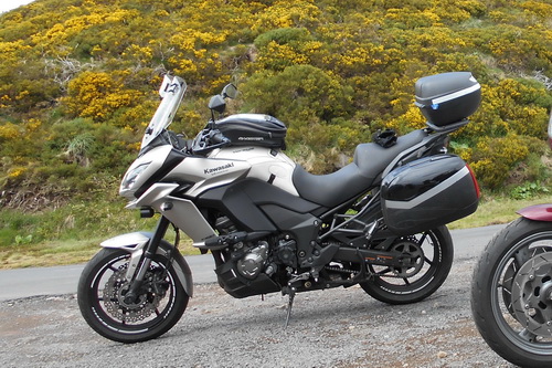

Citation de: Le Lion le 17 Août 2020 à 16:58:10
Voilà les valises :
j'avais les mêmes valises que ça, exactement sur une 2012,
à l'époque, en cherchant plus grand, j'ai choisi des SHAD SH 42 avec le support qui doit encore être trouvable
les Shad sont un peu moins qualitatives que Givi mais bien plus logeables (+ 5 L chacune), et acceptent n'importe quel casque
Plus tard, pour le même support, sont sorties  les SH 43 mieux finies
A noter que les supports valises SHAD des 2012/2014 sont modifiables à peu de frais, (coupage et soudure) pour les adapter aux 2015/2016, et après ???
ce qui fait que j'ai toujours mes SH42 utilisées sur mes précédentes motos 2008/2012 et ensuite sur ma 2016.
remplacées entre temps par des SH 43  ;)
(sur ma blanche, j'avais le GB avant et l'entourage de selle arrière peints en blanc, SUPERBE)

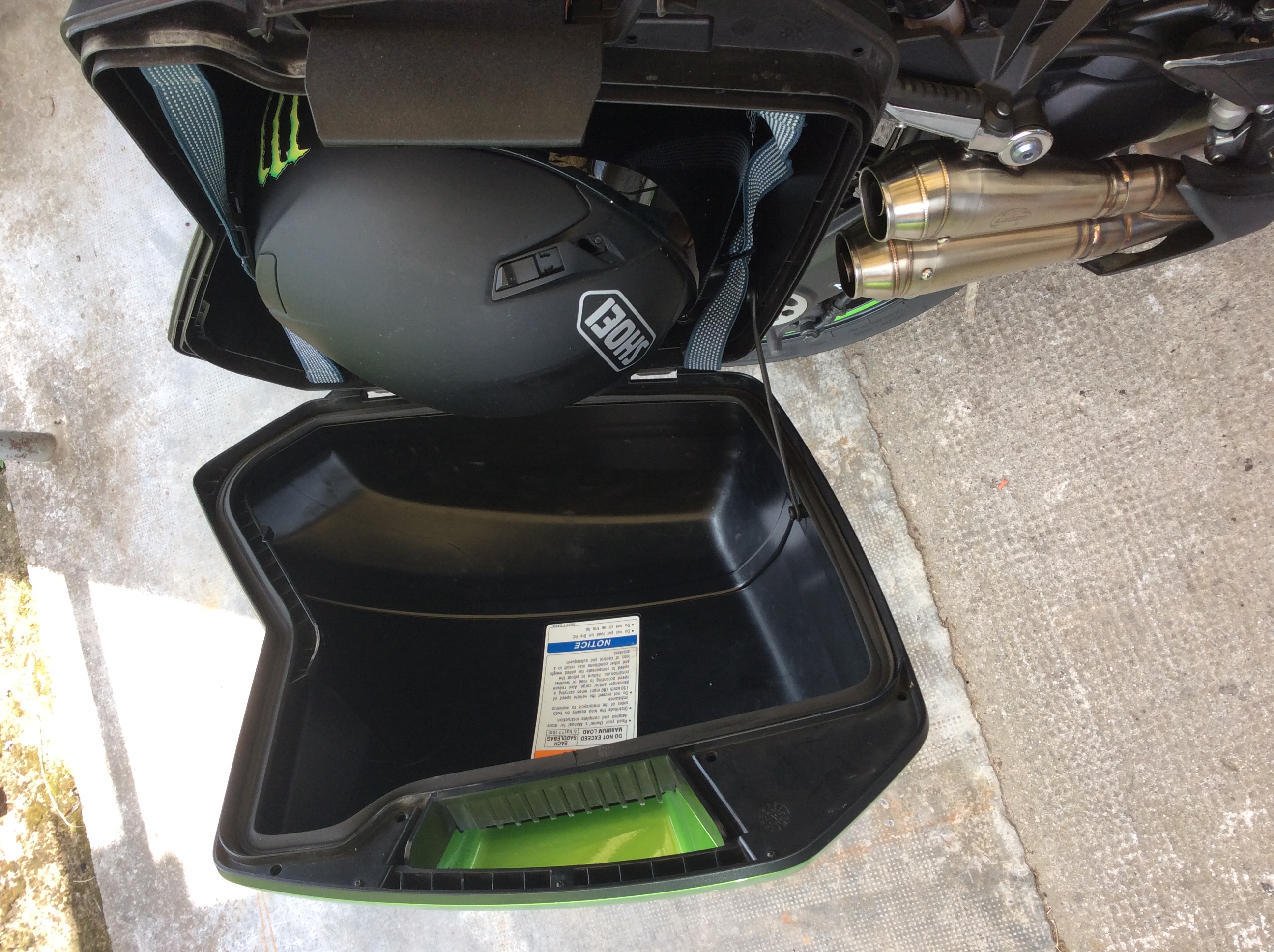

J'essaye de mettre des photos des SHAD SH42
Voici mes actuelles SH43
Ces valises + grandes que les origines et support se trouvent souvent en occas sur les bons sites
