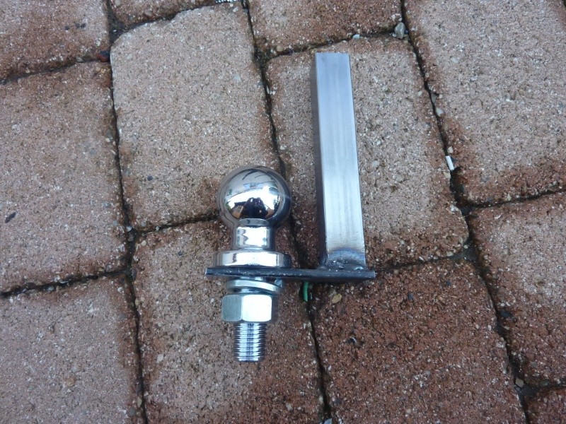

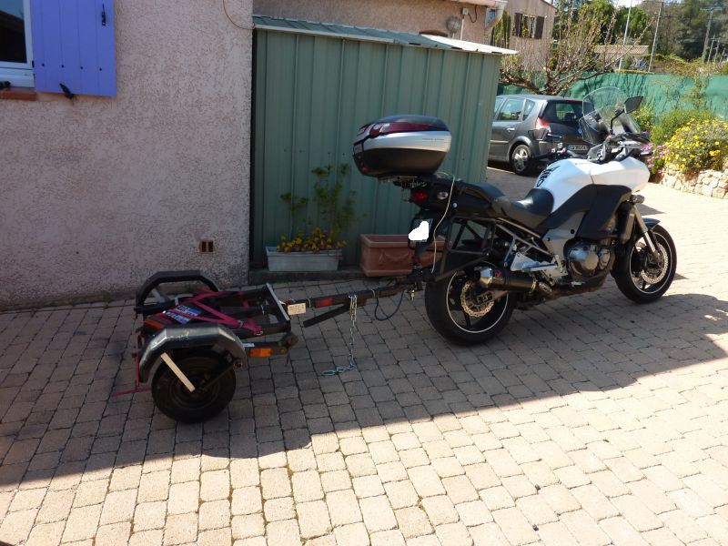

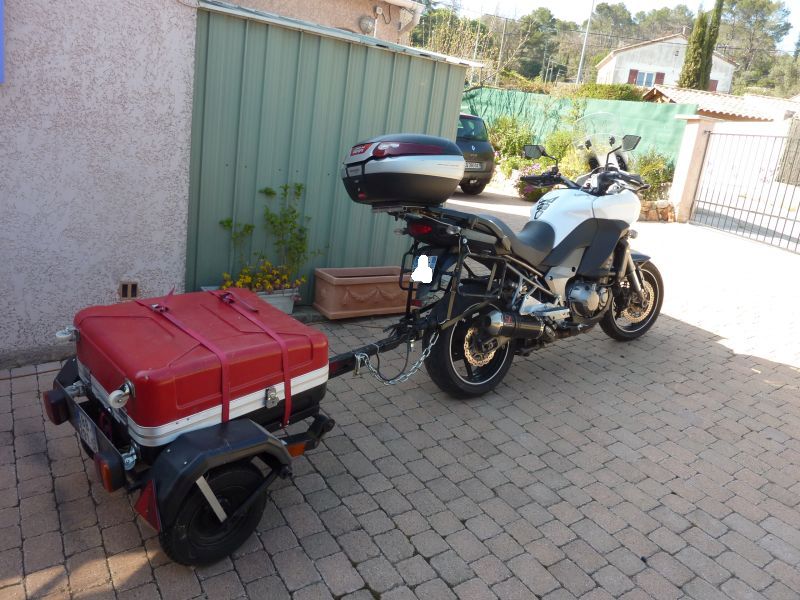

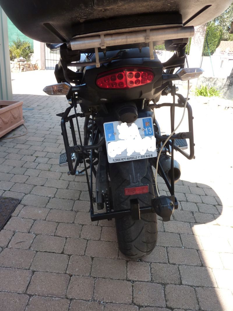

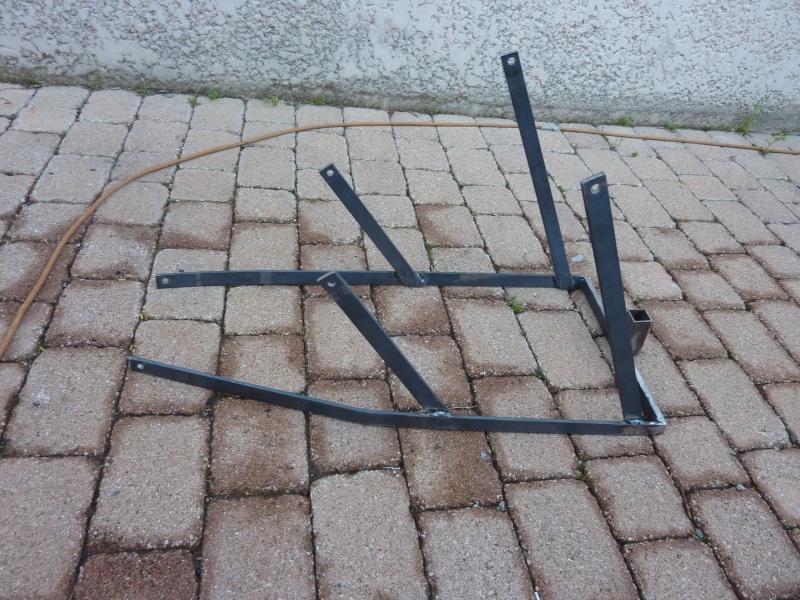

J'ai enfin monté l'attelage fait maison pour tracter la remorque elle aussi maison que j'ai l'habitude d'utiliser lorsque je pars pour un long périple. Testée hier il faut encore que j'apporte quelques modifications en particulier de répartition de la charge afin de ne pas trop peser sur l'arrière de la moto.
On gueuse la bête pour un petit test routier
Conclusion : il faut recentrer les masses trop en avant, et prévoir de changer les ampoules classiques par des leds!!
A bientôt les résultats
La remorque présente un avantage non négligeable, elle permet d'alléger la moto qui ainsi reste bien plus stable car la charge est remorquée et pas supportée.

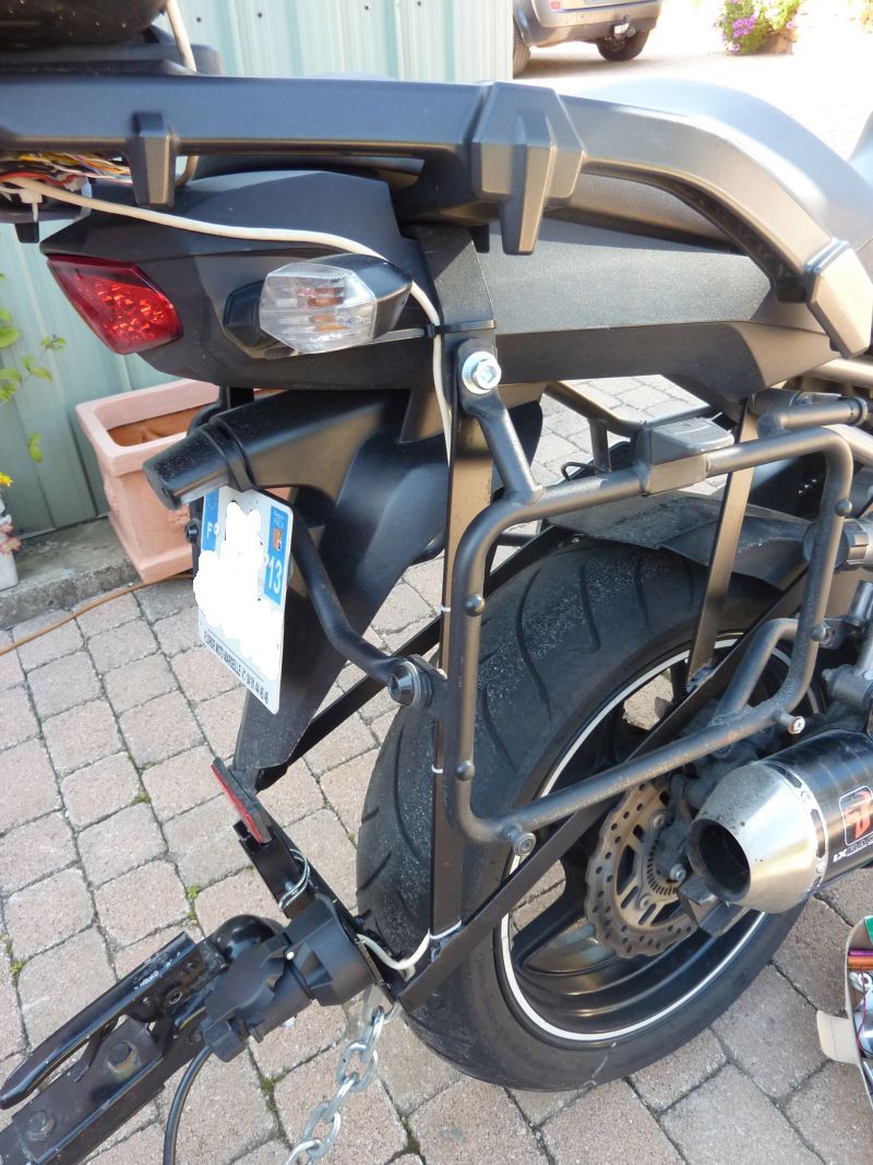

Ne faudrait il pas renforcer les angles a 90° du support moto ? (Et support de la boule)
Exemple en image
Comment réagit la moto (et remorque) dans les virages ? Lors des freinage de urgence ?
Ça suit où tu sens un boulet au pied
Je suppose que le timon (de la remorque) est articulé pour permettre à la moto de s incliner dans les virages ?
La chaîne, je crains que ce soit une bonne idée    Si la remorque se détache, elle t emmènera au tas

Pour le renfort des angles, au vu de ce que j'ai soudé ce ne semble pas utile, mais ça peut se faire.
Lorsque la remorque est derrière on ne sait pas trop qu'elle est là. Il n'y a que dans les virages en descente qu'il faut être circonspect car en cas de freinage vraiment violent elle pourrait tenter de passer devant.
Dans les virages, il n'y a pas de souci la moto penche et c'est la boule qui pivote dans le logement de l'attelage.
Pour le reste il ne faut pas perdre de vue qu'avec une remorque aux fesses (qui se veut utilitaire) il faut oublier la conduite fada-sportive. Elle ne sert qu'à emporter le matériel qui décharge d'autant la moto.
Quant à la chaîne, si je vais au tas au moins la remorque n'ira pas emplafonner quelqu'un d'autre!! MAis je fais tout pour que cela ne se produise pas!!

Voilà, cet après midi j'ai raccourci le timon de 20 cm pour compenser le recul de la charge (ma plaque annonce 1.75m) et sur les conseils avisés et éclairés du coyote mosellan, j'ai rajouté des renforts dans les coins arrières de l'attelage. Photos à suivre!!

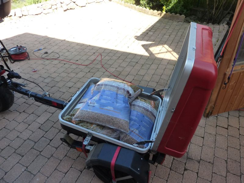

Des photos des dernières évolutions et les ballades de l'été. 7500 kms entre juin et juillet.
Mon périple pour accompagner des collègues VVTistes qui ont traversé le Massif central de Clermont Ferrand à Palavas en juin.
En route pour l'Alsace
