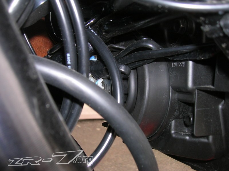

Déjà on va commencer par le résultat. Cela peut en convaincre  :sifflet:
PHOTO 1
Il s'agit de ces types d'ampoules. En relation avec le fournisseur, j'ai essayé les 2 modèles d'ampoules qui ont une différence d'espacement .. mais au final, J'ai été obligé de modifier le ressort de maintien du culot d'ampoules! Pas d'autres solution  >:D

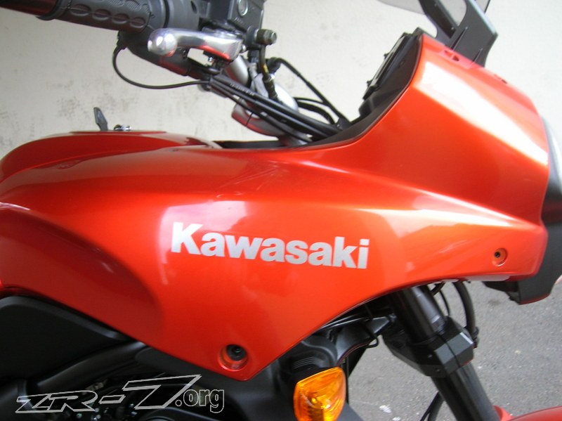

Pour les deux carters, rien de bien compliqué ! chacun a une vis à démonter et ensuite il faut tirer sagement dessus pour l'extraire (attention au petit ergot à l'avant du carter
PHOTO 2

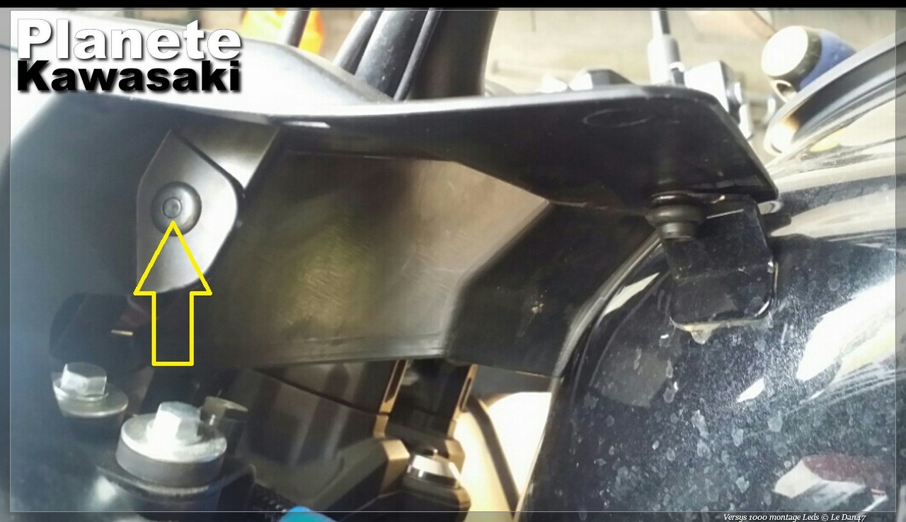

Pour le support de bulle, d'abord le cache, aprés avoir fait glisser la bulle complétement vers le haut !
PHOTO 3

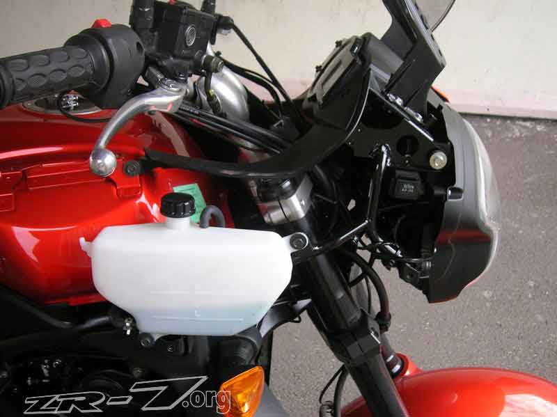

Puis le support de bulle (inutile d'en démonter plus ! tout vient avec)
PHOTO 4

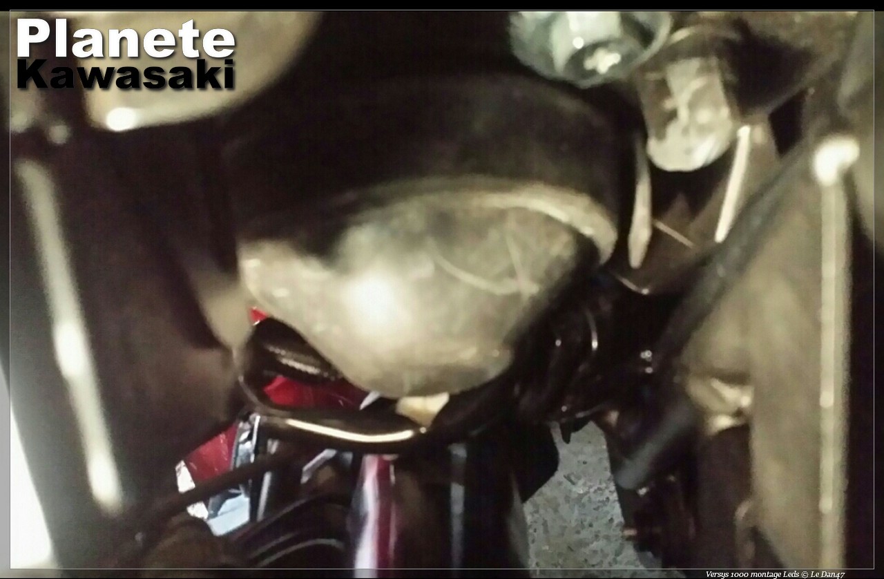

Pour le tableau de bord et le compteur ...
PHOTO 5
Sous les flèches jaunes, vous avez aussi des

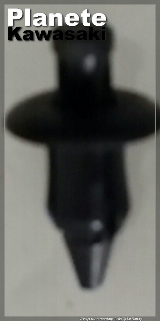

PHOTO 6
Qu'il faut enlever
