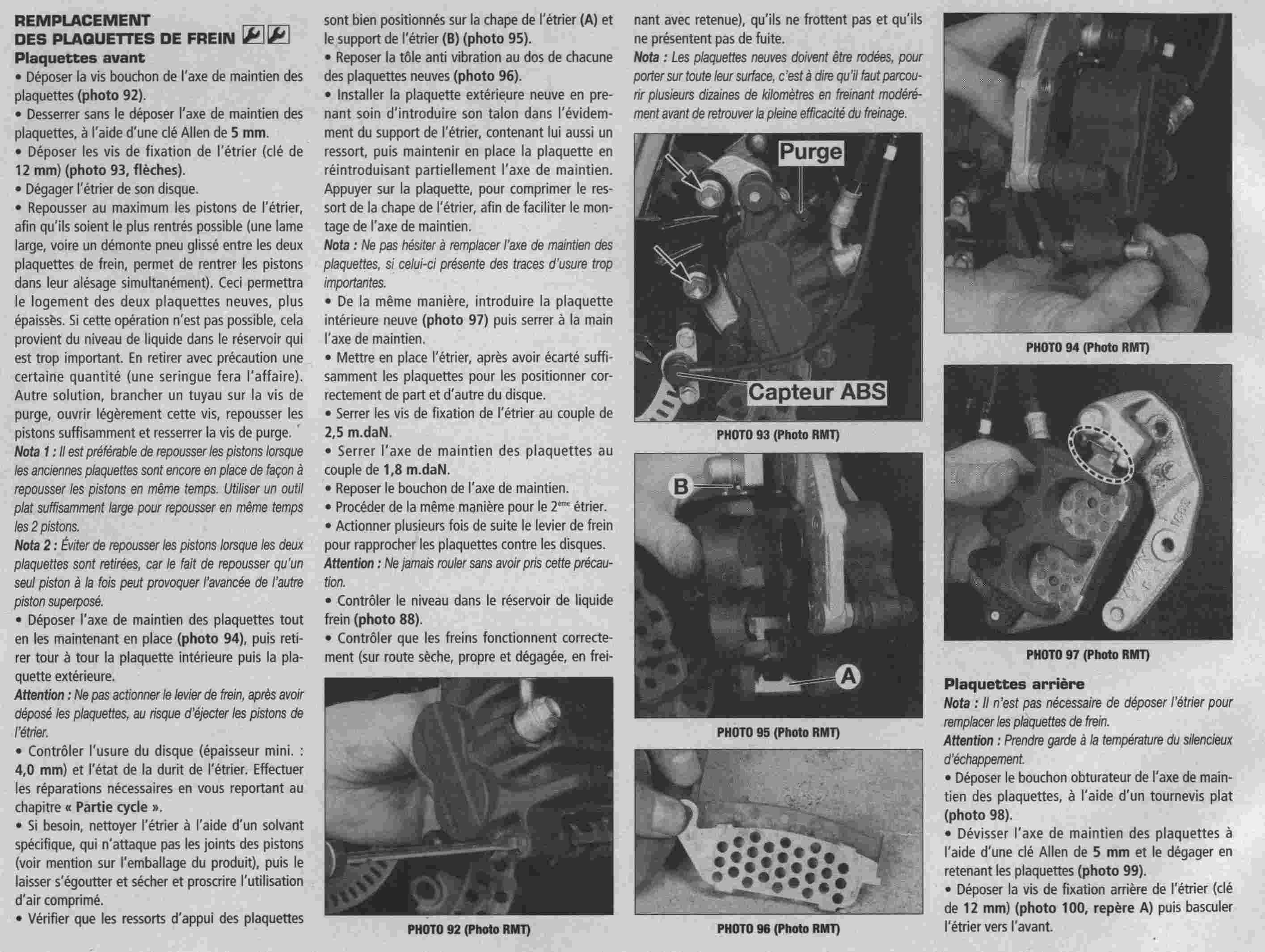

On n'a pas refait, parce qu'il n'y a pas beaucoup de différence depuis les plaquettes de ZR-7, donc l'ancien tuto aide grandement. Mais pour compléter, c'est vrai qu'il y a quelques infos pas mal dans la RMT:
Comme d'hab, la RMT est une valeur sûre donc ne pas hésiter à en acheter une si tu fais toi-même ton entretien. ;)
