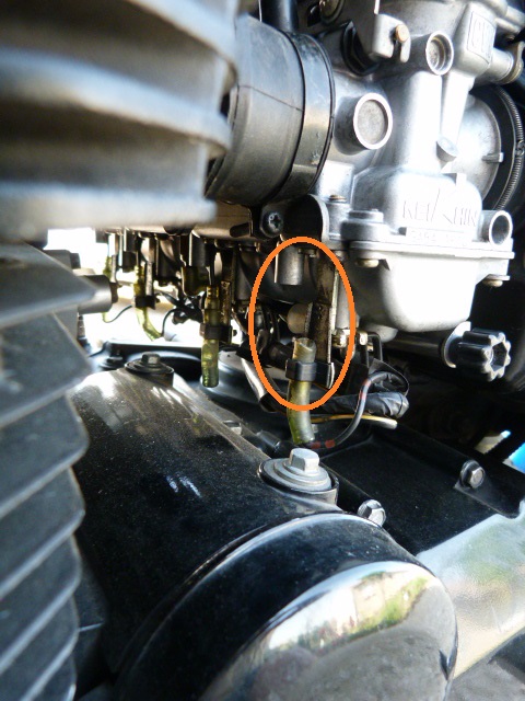

Après de longs mois sans me servir du zr7s, je décide de m'y remettre. Initialement je voulais le vendre, faire un kfé racer, au final, elle va rester en l'état.
Après de nombreux travaux sur le moteur vu qu'elle a 90 000 km, à savoir, bougies, faisceau, carbu à l'ultrasons, changement chaine de distribution avec tendeur, réglages soupaes, filtes and co ...un vrai lifting, il s'avère que mon ralenti est instable ....
j'ai fait le réglage des carbus, mais cela ne me paraissaient pas très vilain à la lecture....
En débranchant les tubes, je me suis aperçue qu'une liaison manquait entre un cable électrique et le carburateur....je m'interroge si je peux laisser comme ça ou alors ce que je dois faire.
c'est le seul carbu qui n'a pas cette liaison.
Korigane
Salut toi :)
On se fiche de ce câble.
Ce sont les réchauffeurs de cuves de carbus. Ca ne sert que quand il fait un froid polaire, alors si en plus il n'y en a qu'un que tu n'as pas pu rebrancher .... OSEF !!!  ;)

je vois que tu es toujours aussi tonique ....merci pour ta réponse ..effectivement dans le sud-ouest je n'en pas spécialement besoin ....en plus elle dort toujours à l'abri.
je vais donc chercher ailleurs le pourquoi, elle est très instable à froid.....et si parfaite à chaud.
