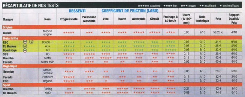

En complément, extrait d'un comparatif MotoMag qui avait utilisé une Z750S comme machine de référence pour comparer (c'est suffisamment rare pour qu'on le signale):
PS: Moi j'avais mis des XBK5 (comme quoi je me plantais bien d'usage :tache: ) et je confirme ce qui est dit: l'efficacité était correcte même si le feeling était pas top. :desole:
So c'était à refaire aujourd'hui, pour mon usage (arsouilles occasionnelles, plus jamais de piste et 80% en "utilitaire" pour aller chercher le pain ou aller voir les potes à quelques centaines de bornes de chez moi), je prendrais certainement des A3+ ou des HH. ;)

Merci pour le comparatif complet.
Mon usage c'est 50% utilitaire ( boulot, trajets rapides) et 25% ballades et 25% arsouille.
Donc les métals fritees paraissent bien pour mon usage.
En tout cas merci pour vos réponses j'y voit maintenant plus clair :)
