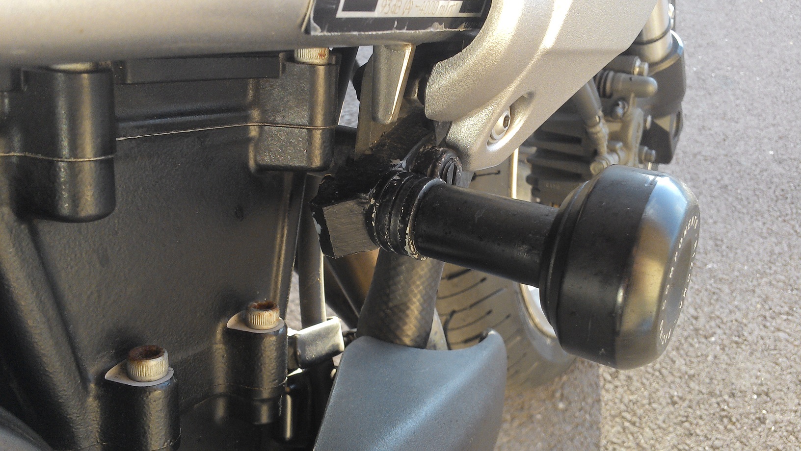

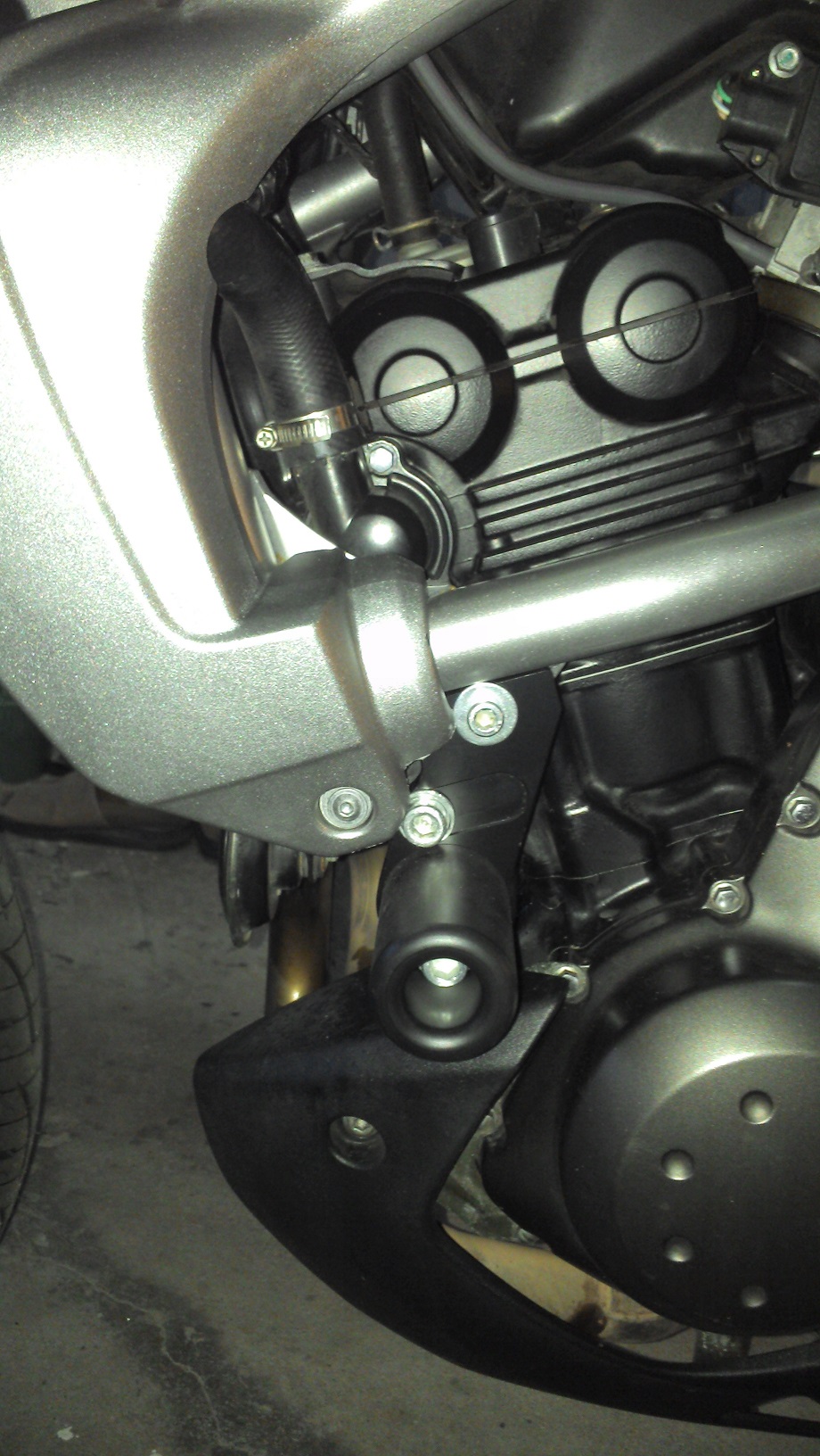

Je viens d'acquérir une Versys 650 (2009) équipée de tampon de protection moteur Rizoma
Du fait d'un montage asymétrique, je soupçonne un mauvais montage mais lequel ?
   mauvais point de fixation
   ordre de montage (mauvaise entretoise)
   mauvais tampon de protection (non prévue pour la Versys)
De plus le tampon de gauche est trop déporté pour être efficace (il pliera à la moindre chute risquant même de casser le support moteur)
Je m'en remets à votre expérience afin de me résoudre cette équation  :-D

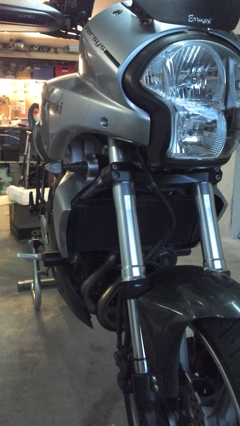

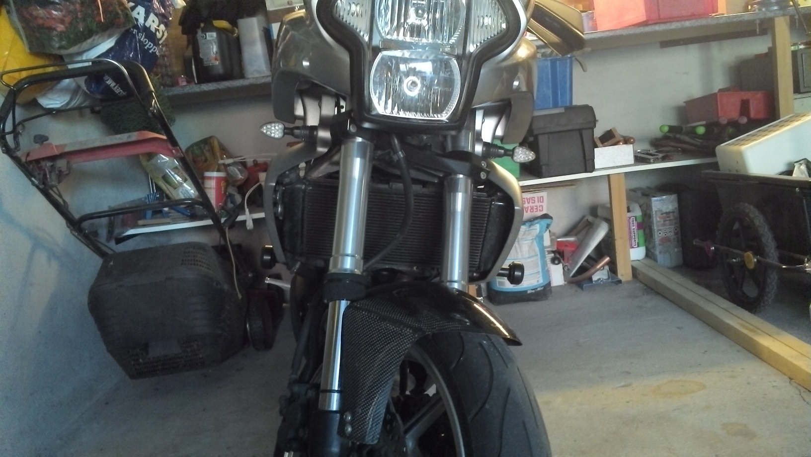

Il serait intéressant également de visualiser vos Versys équipées de tampons
Les points d'encrage ne sont peut etre pas pareil des 2 cotés :?:
hannibal smith
Et puis la comme ca, on ne voit pas grand chose.
Tu peux mettre des photos de chaque coté ???
Coyote.57

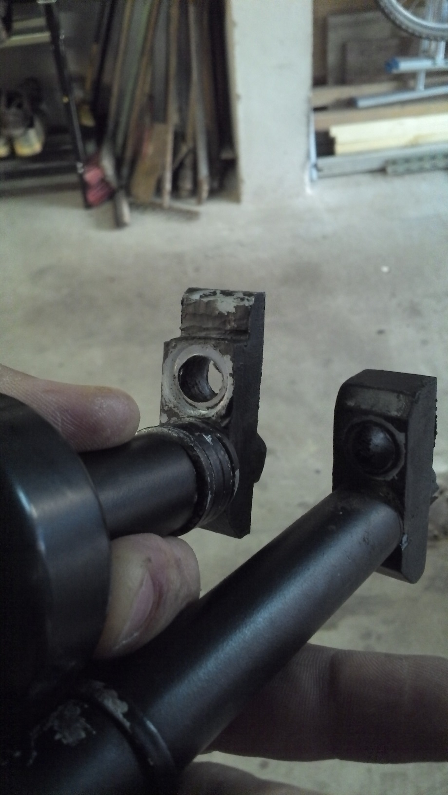

En regardant de plus près, il s'avère que les points d'attache côté moteur semblent être du bricolage.
De plus j'ai le sentiment qu'il s'agit d'une pièce en PVC repeinte
Je ne sais pas si on s'en rend compte sur photos
Ce qui est sur c'est que je vais virer cette merde. Eventuellement revoir pour d'autres fixations ou m'orienter sur autre chose.
Qu'avez vous comme protection moteur ?
Effectivement aucune utilité d avoir une piece en plastique pour un tampon a part pour l esthetique car à la premiere chute, il saute !

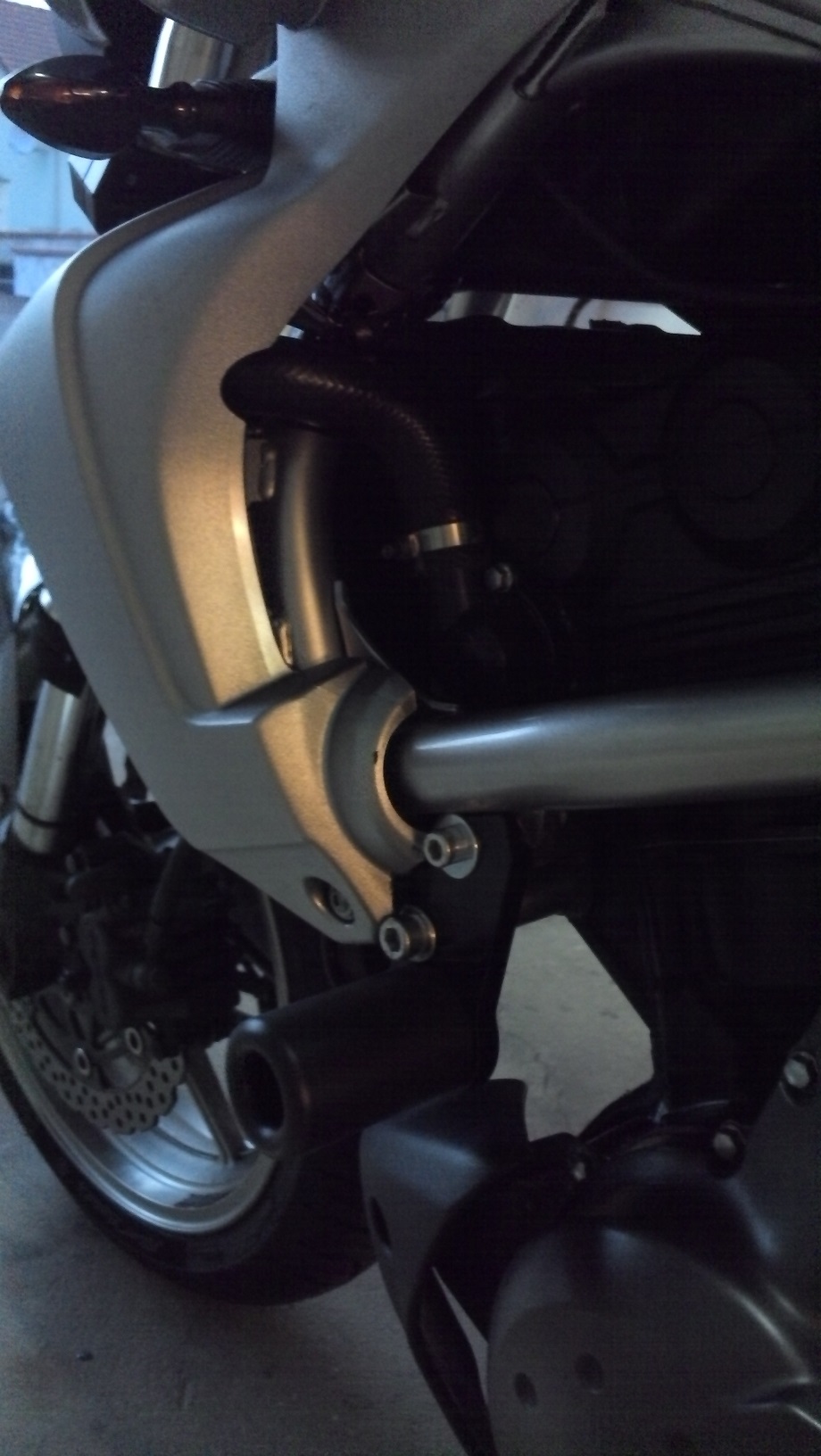

Après démontage aucun doute les pattes étaient du bricolage en PVC (bonjour l'efficacité)
Et remplacé par ceci : http://www.motostand.com/kit-patins-de-protection-en-teflon-motos_a8.html
Il s'avère que vu le prix (à partir de 29€ ... 49€ pour la Versys), j'étais sceptique sur la qualité du produit
Après avoir pris contact avec le vendeur, il me transmet la notice de montage
çà semble bien
Je commande

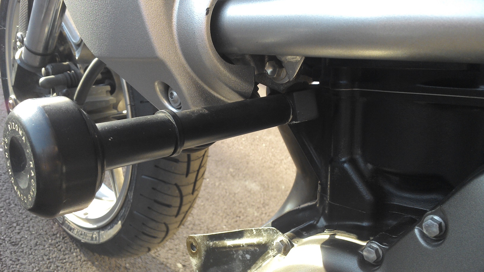

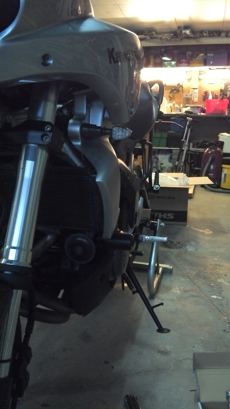

Tampon reçu hier et monté
Voilà le résultat

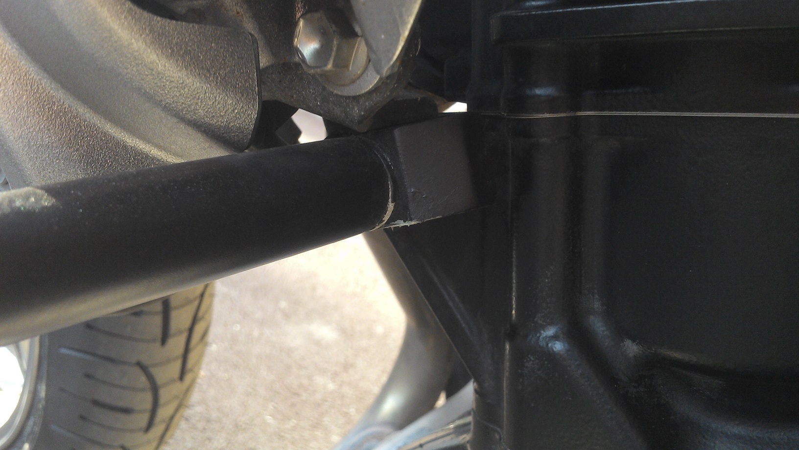

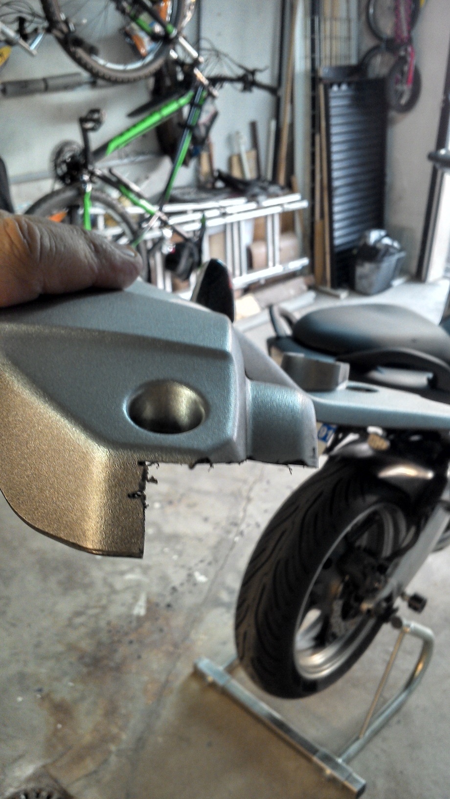

Seule surprise : la platine de protection gauche gênait le montage de l'écope de radiateur.
Après renseignement auprès du vendeur il me confirma qu'il fallait faire une découpe de l'écope pour les ER6 F et Versys. C'est juste dommage que cette précision manquait sur la notice de montage.
Aussi j'ai couper sur env 5 cm de longueur et 2 cm de profondeur la partie basse de l'écope gauche
De plus près : écope montée après découpe
Concernant ces tampons et platine, rien à dire.. travail bien fini et solide.
Toute la visserie est fournie. Notice précise de montage
Désolé je ne ferai pas de crash test pour vérifier leur efficacité  :'(
