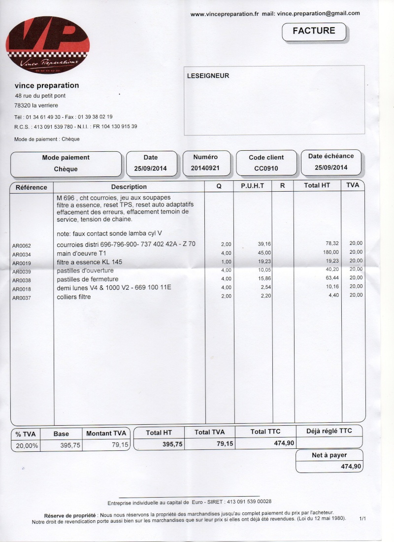

Bonjour à tous,
voilà après l'achat de mon 696 il y a 2 mois, j'avais fait vidange + filtre + bougies + nettoyage filtre à air + purge liquide de frein et d'embrayage.
Les courroies n'ayant jamais été changé j'ai emmené la moto chez Vince préparation (78) pour changement courroie + réglage soupapes + filtre à essence ( que j'avais oublié ) ainsi qu'un check de l'injection car micro coupure au ralenti par moment.
Voilà la facture et j'aimerai avoir vos avis sur le tarif. Cela fait bien longtemps que je n'avais pas emmener de moto en garage, mais là les courroies j'étais pas chaud à mettre les mains dedans.  :-\
Alors bon tarif ou un peu cher?
Malgré le tarif, content du résultat, la moto est super souple et reprend encore mieux qu'avant. Elle broute moins à bas régime.
antho14zr7
sa va tu t'en sors pas trop mal .
Sa me donne envie d'en racheté une  :-D (non pas le total de la facture, mais plutot le bruit que sa fait..)
Moi je suis étonné qu'ils t'aient changé les 8 pastilles.
A 10 et 15€ la pastille ils se gavent un peu en plus.
Les courroies ne sont pas si excessives par contre.   :)
Frakass
Ca va au niveau du prix :) c'est dans les tarifs.
Pour la révision des 42K du Z donc une mega-revision ca devrait faire pareil en gros.

Faut savoir qu'en faite, même si la valeur du jeu est au mini, ou au maxi, il te la remette au jeu milieu ou préconisé parce que pour changer les pastilles, il faut sortir les aac et donc la distribution (idem pour controler l'état des basculeurs)
Donc à mon gout, il est plus judicieux de tout mettre nif, et que le client revienne dans 20 000 plutot qu'il revienne dans 5000 avec 4 soupapes chauffé et des basculeurs cramé (j'exagère un peu  ;))
Quand tu fais ton entretien toi-même, c'est pas que tu t'en bas la race mais tu va juste faire les jeux à faire, les autres tu les laisse sauf que tu redemontes dans 5000, et si tu es joueur tu remet même les vieilles courroies  :-D
Bon moi vous avez vu sa m'a coutez des guides ... enfin presque puisque j'ai tout bazardé
Ce n'est pas une source à emmerde avec ses basculeurs etc à la con qui te coûte un bras pièce ? Pour ne citer que ce problème parmi tant d'autre que tu as eu.
cyrille76
Il m'a dit que les soupapes à l'échappement était vraiment hs.
Les demi lunes mortent j'étais étonné, il y en a une qui est en 4 morceaux. Il m'a dit que çà cassait lors de gros rétrogradages....
Comme le dit kekenn, il refait toutes les soupapes pour qu'au bout de 12000 faire juste une vérif.
Là il y a un peu de main d'oeuvre à cause du problème d'injection, et une sonde lambda qui a fait des siennes après les différents reset.
A la base il me comptait 400 euros, çà parait excessif quand on prend l'habitude de faire soit même mais les concess tournent vers les 800 euros juste avec la vidange en plus, chose que j'ai fait moi même comme dit plus haut.
J'ai l'impression que comme dit frakass, le coût d'entretien se rapproche à une japonaise, et çà c'est cool car ducat' c'est quelquechose quand même  :-*

Nan mais sans déconner !? 100 balles de pastilles !? Ca va chez ducat', ils se font pas chier !
La dernière fois que j'ai fait mon jeu sur la Suz, ça m'a couté 0€ : ils te les échangent les pastilles ! (logique, vu que ça ne s'abime pas !). Le préparateur qui m'a refait le moteur à changé toutes les pastilles, et ne m'en a pas facturé une seule !
Le tarif des courroies est correct par contre. Le taux horaire aussi, s'ils ont vraiment passé ce temps la. ;)
