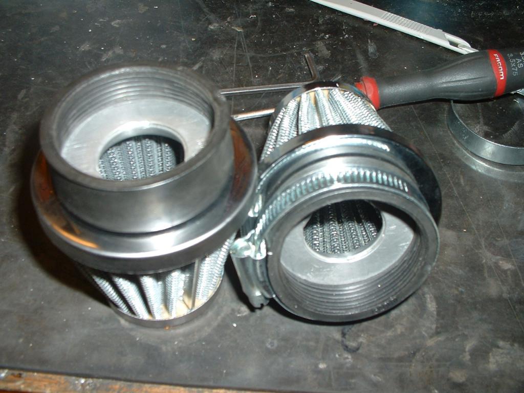

Avant de redémarrer, je me souviens que j'avais de gros problèmes de carburation à cause des cornets, rendant la tenue du ralenti très compliquée.
Je décide d'essayer de copier les chaussette de cornet que l'on peut acheter.
Le but est simplement de faire des essais ; on oublie l'esthétique et les finitions. Je veux juste voir si je récupère une meilleure carburation avec ces chaussettes.
Les cornets c'est bien, c'est beau, ça sonne de dingue, mais alors c'est juste impossible à régler, ça consomme, et on perd en puissance.
Je file acheter de la mousse au bricomachin du coin. Je ne trouve que des coussins de chaise ... ça sera très bien.
Bon au final l'essai n'est pas concluant, je suis sur un fond de réservoir, les mousses ne semblent pas servir  à grand chose et surtout, de l'essence pisse par les cornets ...

Pour les cornets, je sais que des mecs sur les CX bloquent une partie de l'entrée d'air un du plastique transparent pour que le cornet aspire genre la moitié d'air et d'après les retour çà fonctionne même si c'est pas très beau...
Une sorte de bague en plastique que tu places par dessus.
Mais sinon, et avec ta machine tu devrais pouvoir le faire facilement, fabrique toi une bride pour les cornets dans ce genre :

Perso je pense utiliser cette méthode car c'est surement plus simple que de trouver le bon réglage en changeant les gicleurs. Comme chaque moteur est différent, il est difficile de suivre une taille de gicleur et se dire que çà fonctionnera.
Pour ma part, me reste juste à trouver la méthode pour usiner ces pièces.
Pas besoin d'usinage.
Une perceuse avec scie cloche et un foret.  ;)

J'ai réalisé en cherchant un moyen d'usiner les brides dont on parlait avec Cyrille, que l'entrée des carbus côté air, comporte des gicleurs.
Les cornets que j'ai eu avec la moto sont des trucs premier prix qu'on trouve chez Dafy moto à 8€ le cornet je crois. Il me semble qu'une fois montés ils obstruent ou du moins brident ces arrivées d'air ! J'ai par la suite lu sur le net un type qui confirme ... bref, j'étais parti pour refaire cette rampe et quitte à se faire chier, autant se donner les moyens que ça fonctionne à l'arrivée. J'ai commandé des cornets KN.  :-[
