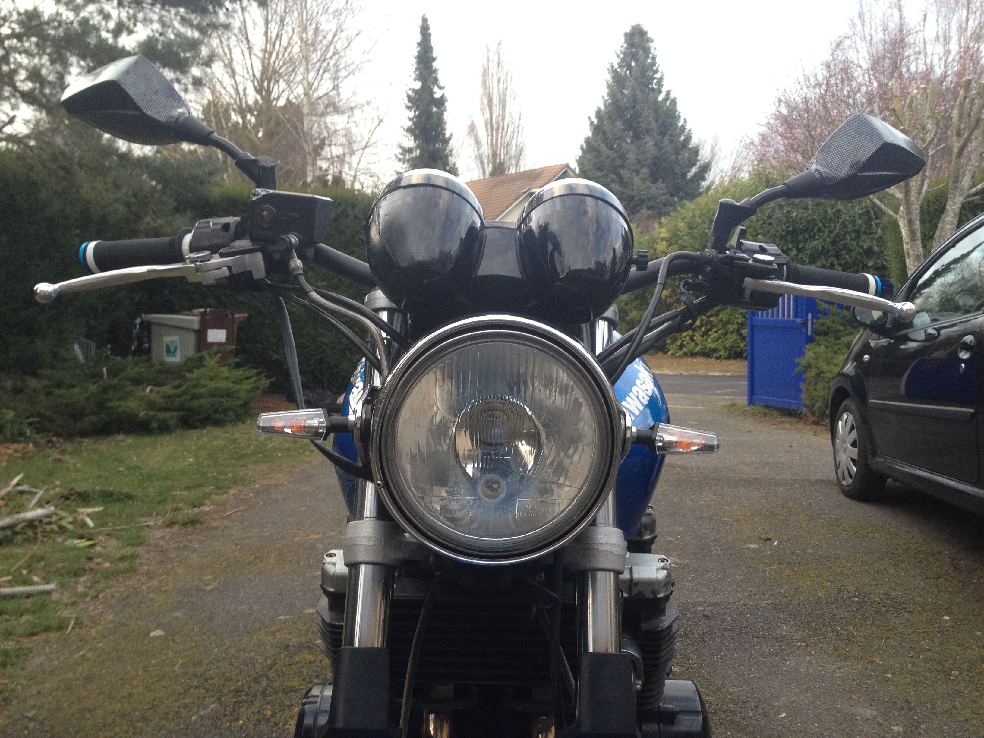

Comme prévu, les clignotants que j'avais a l'avant sont passés a l'arriere et remplacés par ceux la:
Ce qui est "marrant" c'est que j'avais des clignotants bien plus rapide que la moyenne puisque la centrale n'a pas été changée. Et la en passant a deux paires de clignotants a ampoule, j'ai retrouvé une vitesse normale.
